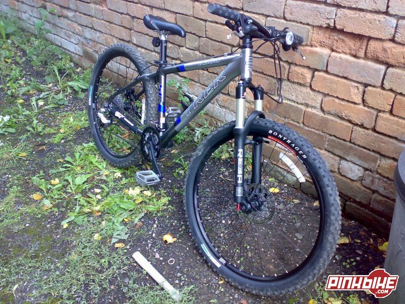

Michal__wawa Napisano 30 Grudnia 2015 Napisano 30 Grudnia 2015 Witam. Jestem tu nowy. Na rowerach się niestety nie znam za bardzo ale ogólnie ogarniam mechanikę więc proszę bez hejtów za ew. głupie pytanie. A więc mam problem. Posiadam rower TREK 6500 DISC kupiony parę ładnych lat temu ale używany mocno sporadycznie (może przejechałem nim z 300/400 km). Ostatnio po rocznej przerwie wsiadłem na rower i zaczął mi omykać łańcuch. Kupiłem rozkuwacz i skróciłem łańcuch o 1 moduł i tu pojawił się kolejny problem którego wcześniej nie było. Jak przestaję jechał (pedałować) i rower jest na wolnym biegu łańcuch obsuwa mi się i spada w dół. Jeżeli pojadę tak dłużej zsuwa się z 3 biegu z przodu na 2 (dzieje się to głównie na 3 biegu niezależnie który jest na tylnej zębatce). I teraz pytanie czy przerzutki wymagają regulacji czy coś zwaliłem przy skracaniu łańcucha. Z góry wielkie dzięki za pomoc. Dokładnie taki rower mam.
