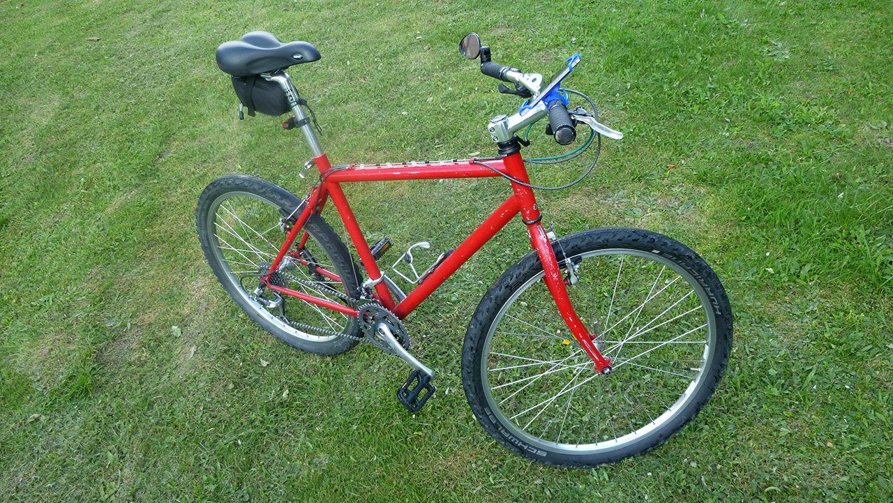

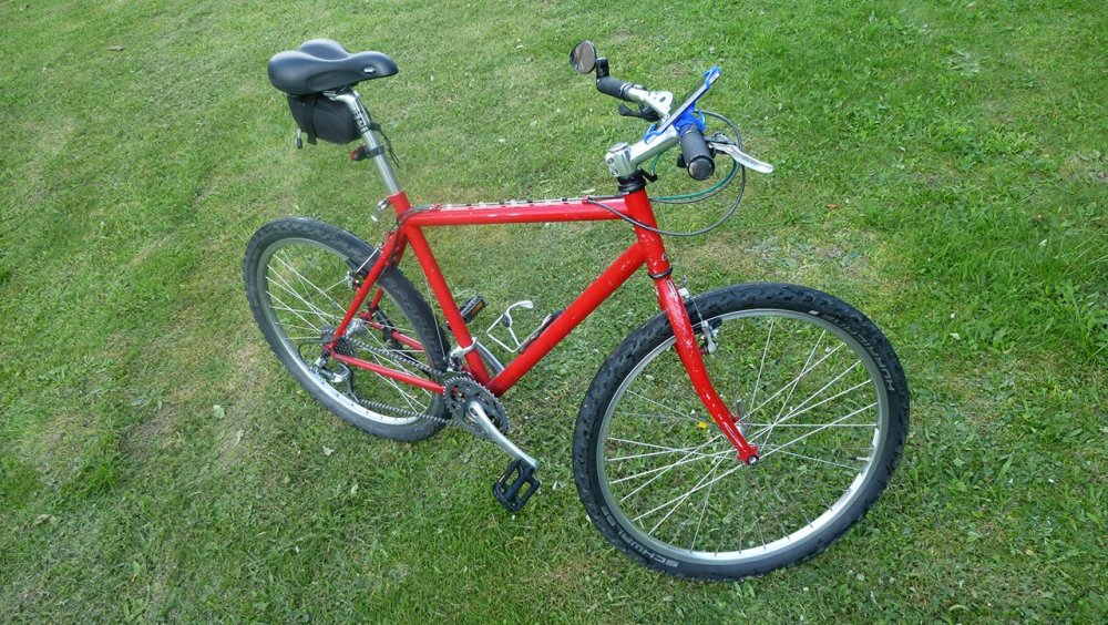

oldschool mtb/atb KV9716497 **
smoKands KV 9716497 | przerzutka tylna RD- M739 SGS | przerzutka przednia FD-M737 TP DS | klamkomanetki ST-M737 | kaseta CSHG41 11-28 | korba FC-M570-4 + suport UN52 8/110 | łańcuch KMC x8.93 | piasta przednia HB-M730 | piasta tylna FH-M732 | obręcze kół: Specialized 17mm/ Regida 19mm | opony Schwalbe Hurricane Performance 26" x 2.0" (model 2019) | hamulce BR-M12 | siodełko Selle Royal Classic Moderate Avenue + sztyca Kalloy Uno
