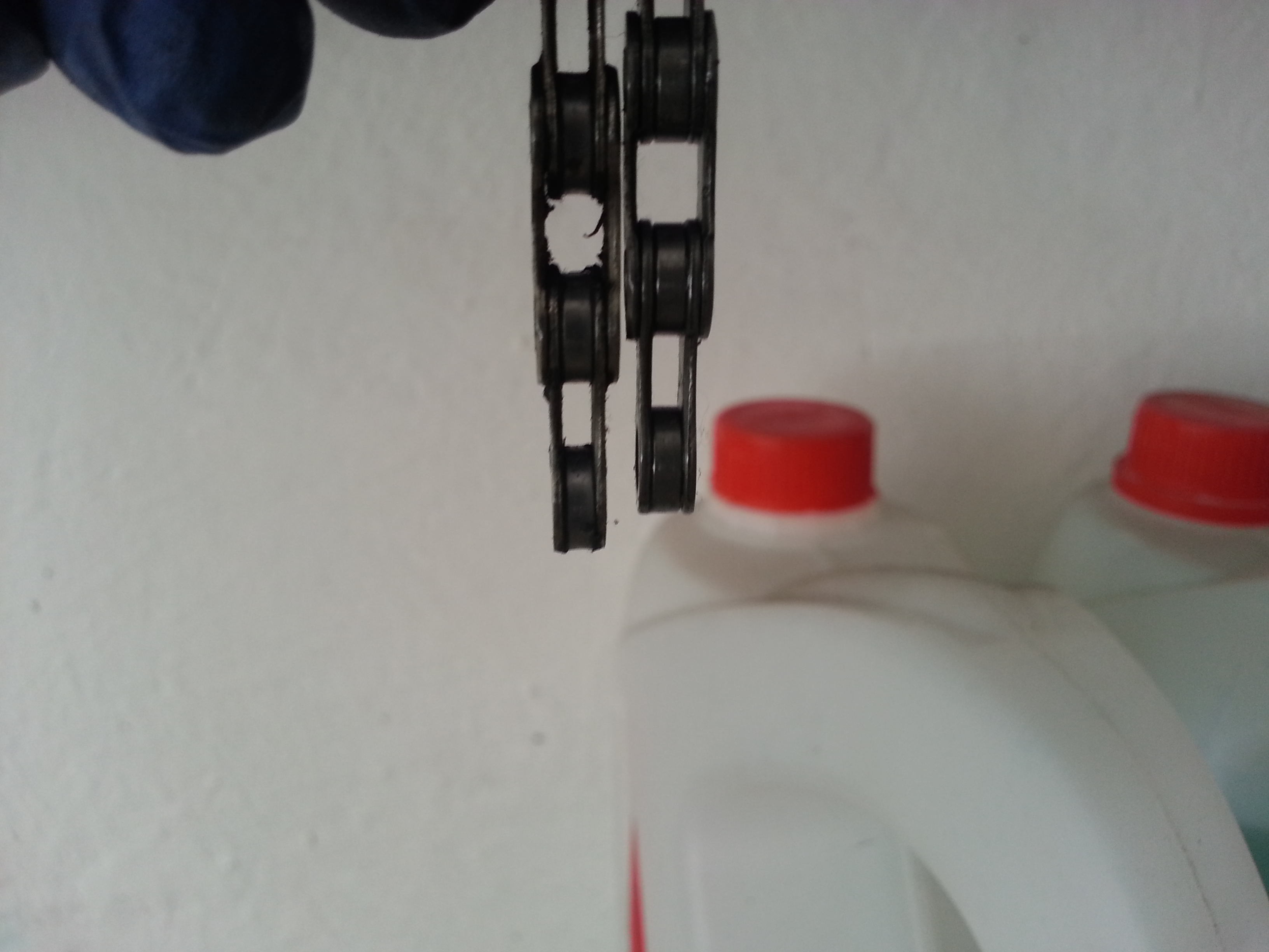

Arni220 Napisano 25 Sierpnia 2015 Napisano 25 Sierpnia 2015 HerveyDent, no i widzisz jaką masz wiedzą na temat pracy elementów w łańcuchu. Łańcuch rozciąga się ale nie poprzez rozciąganie się blaszek, lecz poprzez powstawanie coraz to większego luzu pomiędzy blaszkami, a pinem, a to powoduje zmianę podziałki łańcucha co łatwo zaobserwować na zdjęciu kolegi lucassa. Taki wyciągnięty łańcuch już nie mieści się w ząbkach zębatki docierając ją do swojego nowego wymiaru, czytaj: zmienia jej podziałkę. I luzy na rolkach nie mają tu żadnego znaczenia pod warunkiem, że na każdej rolce są jednakowe, a tak jest, u niektórych większe (shimano) u niektórych mniejsze (campa). Drugim powodem zmiany podziałki jest wytarcie się rolek na zewnątrz, ale kto mierzy ich średnicę na codzień? Przymiar to najgłupsze urządzenie jakie kiedykolwiek wyprodukowano bo dokonuje pomiaru zawsze od tego samego wymiaru bazowego, który ustalił jego producent i który jest niezmienny. Jak już wielokrotnie zmierzono, na łańcuchu Shimano jest znacznie większy luz roboczy, pierwotny. To dopiero ten wymiar powinien być w przymiarze uznany jako wymiar bazowy dla przymiaru, inny dla Shimano, inny dla Campy. A tak jak wspomniałem wcześniej, ta różnica to nawet 0,5mm!!! co skutkuje tym, iż już w nowym łańcuchu przymiar wskazuje częściowe zużycie. Jak ja bym mierzył łańcuchy? Zwykłą suwmiarką. Najpierw mierzę nowy łańcuch na X parze rolek ustalając wymiar początkowy (bazę), zapisuję sobie go na przyszłość, obliczam dodatkowe 0,75% więcej i wiem do ilu może mi się ten wymiar powiększyć. Druga metoda to po całości łańcucha, jak się wydłuży o powiedzmy 1cm idzie do kosza. Gwarantuję wam, że obie metody w +/- podobnym czasie pokarzą całkowite zużycie. I na koniec suche fakty. - CAMPA C9 - 132,0- CAMPA C10 - 132,1 - SHIMANO HG73 - 132,4- SHIMANO HG50 - 132,2- SHIMANO CN5600 - 132,6- SHIMANO CN6600 - 132,7 0,7mm!!!!!!! Głupi przymiar wpadnie niemal całkowicie, a to wymiary nowych łańcuchów.
