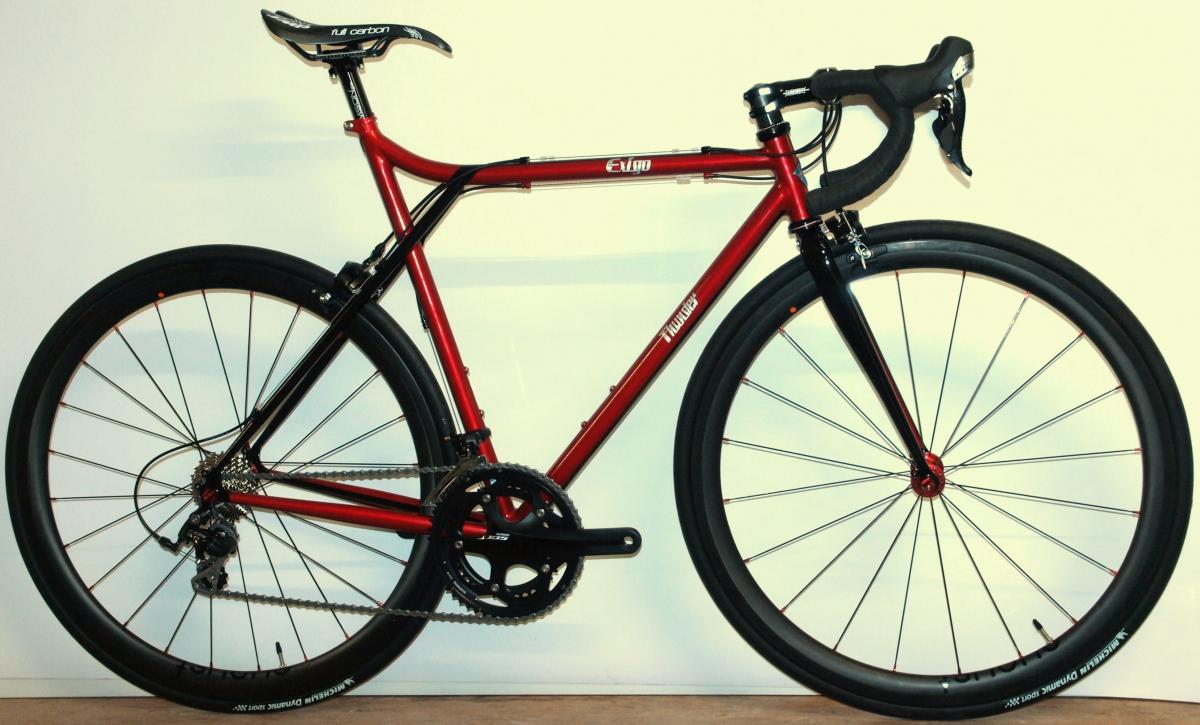

Mod Team IvanMTB Napisano 3 Czerwca 2015 Mod Team Napisano 3 Czerwca 2015 Kłaniam, Sprawa całkiem świeżą, bo 2014 i to jeszcze grudzień... https://www.facebook.com/RychtarskiBicycleWorkshop/photos/pb.1432428353676632.-2207520000.1433333319./1519313368321463/?type=3&theater To chyba pojawiło się w czasie jak Prezes A zeznawał, że coś się u Rychtara zaczęło zmieniać na lepsiejsze... Szacunek... I.
exigobikes2011 Napisano 3 Czerwca 2015 Autor Napisano 3 Czerwca 2015 Sory, cofam swoja wypowiedz na temat powyzszej ramy Rychtara. Na pierwszy rzut oka super. Po zobaczeniu zdjec zblizeniowych korona widelca nie jest najlepiej wyczyszczona pod farba, co widac jako drobne porowatosci a krawedzie muf byly raczej miernie maskowane poniewaz zielen podlatuje tam gdzie kolor miedziowy - NIE MIEDZ - byc powinien. Zdjecia zblizeniowe dostepne sa na FB "Rychtarski - Bicycle Workshop". Swoja pierwsza rame wykonczylem na mufach podobnie i do dzis wisi w warsztacie bo wstydzilem sie ja pokazac. Ale fote moge wrzucic tak dla porownania. Zrobie to wieczorem. Pozdro Bartek

exigobikes2011 Napisano 3 Czerwca 2015 Autor Napisano 3 Czerwca 2015 Siemka ludziska Dzieki djzatorze za mile slowo. sama przyjemnosc pogadac o rowerach. A z tym kupowaniem takiego roweru na miare nie jest tak zle mysle u Polakow, bo Pan Rychtarski smiga jedna za druga. To raczej kwestia decyzji - no dobra, raz kozie smierc - kupie rower stalowy zamiast karbonowego. Tylko ze ta koza nigdy nie umrze a rower zawsze bedzie skrojony jak najlepszy garnitur. Wiec jest tzw sytuacja WIN WIN WIN. Dzis otrzymalem informacje jak zmieni sie waga ramy przy uzyciu rurek o najwiekszej srednicy i najcienszych sciankach od Columbusa z zastosowanie taperowanej glowki. Rozmiar 54 bedzie wazyl ok 1490 gr +/- 5%. Nie zmienia to jednak faktu ze dzieki zwiekszonej sztywnosci rower jako calosc bedzie bardzo szybki. Zdjecie obiecanej ramy ktora wisi w garazu niestety nie mam. Ale jak tylko znajde chwile aby fotke walnac, wrzuce i sie "pochwale" . Pozdro Bartek www.exigobikes.co.uk
Mod Team IvanMTB Napisano 4 Czerwca 2015 Mod Team Napisano 4 Czerwca 2015 A to ta pomalowania czy goła? Bo zdjęcia obu Mori robiła, z tym , że nie wiem, czy złapała detale którymi chciałbyś "siępochwalić" Szacunek... I. Zatem: Prosimy o komentarz
exigobikes2011 Napisano 4 Czerwca 2015 Autor Napisano 4 Czerwca 2015 HeHeHe ) Na zdjeciach moze tego nie widac i wydaje sie ze nie bardzo wiadomo o co sie czepiam do wlasnego produktu. Jednak standardy mam wysokie i albo jest doskonale albo na sciane . pozdro Bartek www.exigobikes.co.uk
