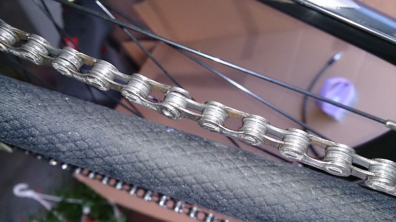

cervandes Napisano 24 Kwietnia 2015 Napisano 24 Kwietnia 2015 Twój komentarz jest zbędny a forum jest po to żeby sobie pomagać a nie jeden drugiemu prawić kazania. Temat prawdopodobnie został już rozwiązany. Po za tym nieważne jak założy łańcuch czy rozkręci przerzutkę by go wsadzić czy go rozepnie byle by wsadził. W czym masz problem? Autor robi coś niezgodnie ze sztuką. Pierwsze słyszę, żeby ktokolwiek rozkręcał wózek i nadal jestem zdania, że jest to metoda kowalska. Łańcuchy się zawsze rozkuwało, jak byłem dzieciakiem w latach '90 to już miałem skuwacz i wszystkie czynności wykonywałem właśnie tak. I stąd pytanie: czy do zdjęcia łańcucha autor rozcina trójkąt, bo moim zdaniem poza bardzo fikuśnymi konstrukcjami - to właśnie trzeba uczynić w każdym rowerze żeby bez skuwacza (albo substytutu) sobie poradzić. Swoją drogą gratuluję pomysłu na ponowne skucie tym samym pinem łańcucha. Shimano dodaje w pudełku piny do ponownego zakucia, bo sworzeń raz wydłubany ponownie w tym samym miejscu jest najsłabszym ogniwem łańcucha i duże prawdopodobieństwo, że skończy się to tak: Akurat w tym rowerze stało się to w przeddzień ponad 200km trasy. Na szczęście ten łańcuch raczył uprzedzić o awarii cykaniem co jakiś czas, więc obyło się bez tragedii, ale znam osobiście dwóch takich, którym przygoda ze skuwaniem łańcucha skończyła się szyciem wargi u jednego a u drugiego złamaną górną jedynką. Tak, wypowiadam się ostrzej, bo takie pomysły trzeba szybko wybijać ludziom z głowy.

zekker Napisano 24 Kwietnia 2015 Napisano 24 Kwietnia 2015 cervandes Wszystko kwestia czy zrobi się to dobrze, a nie czym. Kiedyś skułem skuwaczem, a potem zerwałem na starcie ze świateł. Potwierdzam, że takie zdarzenie jest bardzo niebezpieczne. Jak nogi straciły opór to solidnie mną rzuciło, dobrze że jezdnia była akurat pusta. Nic sobie nie połamałem, ale najprawdopodobniej naciągnąłem łydkę, bo potem bolała (nie od razu, a następnego dnia). Trafiło mi się też za dzieciaka (niby liceum, ale ), że zerwałem łańcuch na podjeździe (po prostu zauważyłem, że się rozczepił). Naprawa była przy pomocy imadła i młotka, bo to było pod ręką wtedy. Łańcuch trzymał jeszcze kilka lat bez problemu. Nie używałem też nigdy nowych pinów, sztuka polega na tym, żeby przy rozpinaniu nie wypchnąć sworznia do końca. Trzeba zostawić tyle, żeby dało się zaczepić ogniwa (właśnie w tym popełniłem błąd przed zerwaniem, za mocno wypchnąłem, a potem na siłę wciskałem poszerzając otwór). Od jakichś 6 lat jadę na spinkach, szybsze i mniejsze ryzyko złego spięcia.
Ychu Napisano 24 Kwietnia 2015 Napisano 24 Kwietnia 2015 W czym masz problem? Autor robi coś niezgodnie ze sztuką. Pierwsze słyszę, żeby ktokolwiek rozkręcał wózek i nadal jestem zdania, że jest to metoda kowalska. Jeśli robi coś pierwszy raz to wiadomo że może czegoś nie mieć i nie wiedzieć a po to jest forum by sobie pomóc i tu zekker ma racje. Wszystko kwestia czy zrobi się to dobrze Ja jakoś tak robiłem w kilku rowerach i mój Ojciec tak robił i nigdy nic nie pękło ani się nie sypnęło. Trochę wyczucia i można to zrobić dobrze. Nie używałem też nigdy nowych pinów Ja też nie i wszystko chodziło i chodzi do teraz w starym rowerze. Tak, wypowiadam się ostrzej, bo takie pomysły trzeba szybko wybijać ludziom z głowy. Nie mówię że jest to rozwiązanie na cały czas. Wyżej też już napisałem i to kilka postów wyżej że lepiej na przyszłość zainwestować w spinkę.

Tomeksup Napisano 25 Kwietnia 2015 Autor Napisano 25 Kwietnia 2015 Skucie młotkiem pomogło na chwile. Dziś pękł łańcuch 2km od domu. Przypał jechać rowerem bez łańcucha. Mam spinkę connex. Teraz szukam jak spiąć.
cervandes Napisano 25 Kwietnia 2015 Napisano 25 Kwietnia 2015 Tak to jest jak się robi wg przepisu od speców od gwoździ i nakrętek. Polacy słyną z druciarstwa i oszczędzania, za 5 czy 8pln zaryzykowałeś utratę zębów. Kup spinkę, używaj jej zgodnie z przeznaczeniem. Wydłubany pin ponownie wciśnięty w blaszki nie jest już fabrycznym połączeniem. Łańcuch w tym miejscu jest osłabiony. Napisałem wcześniej teoretycznie co może się stać - i jak się okazuje miałem niestety rację.
