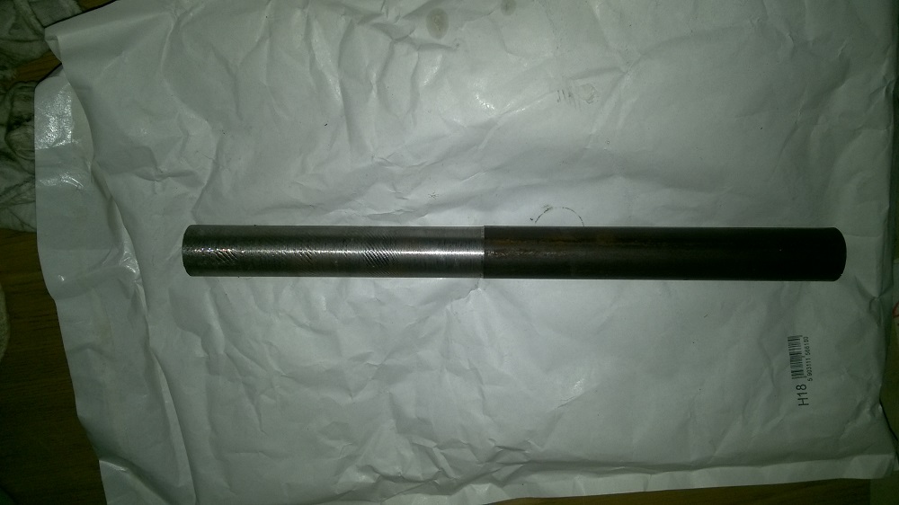

pawel2208
Przyrząd do wybijania suportu SRAM pressfit :D
Udostępnij tego posta
Odnośnik do posta
Udostępnij na innych stronach
ACTIVIA
Do zrobienia. Podaj jakiś prosty rysunek z wymiarami
Odnośnik do posta
pawel2208
Wałek jest mój, który zrobiłem w pracy i tak naprawdę lepszego nie potrzebuję bo sprawdza się bardzo dobrze :)
Odnośnik do posta
ACTIVIA
Spoko, myślałem że coś chcesz zrobić. To chociaż podaj wymiary, może przyda się innym
Odnośnik do posta
pawel2208
23,9mm coś koło tego. Chodzi o to, żeby włożyć przez łożysko o średnicy 24mm i wybić miskę z łożyskiem 22mm. Jak miskę się wybiję to drugą już bez problemu. Z Shimano już trochę trzeba kombinować, bo oba łożyska są 24mm,
