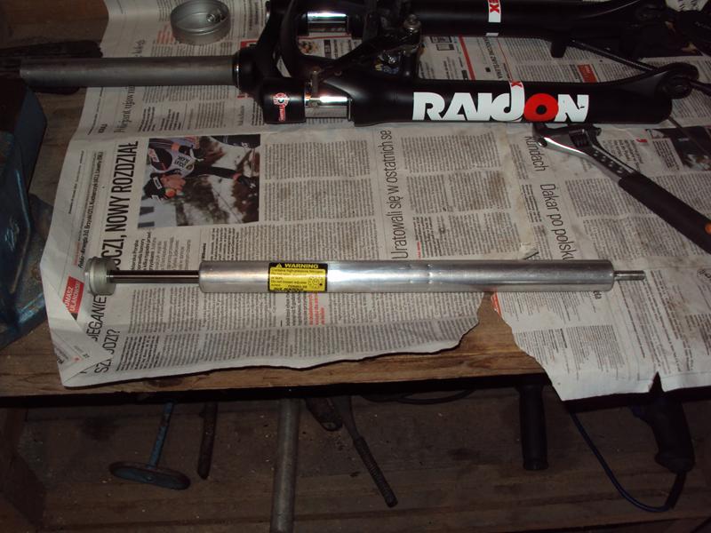

Pacjent to wspomniany Raidon RSLO z tłumikiem/kartridżem all in one i manetką zdalnej blokady skoku.

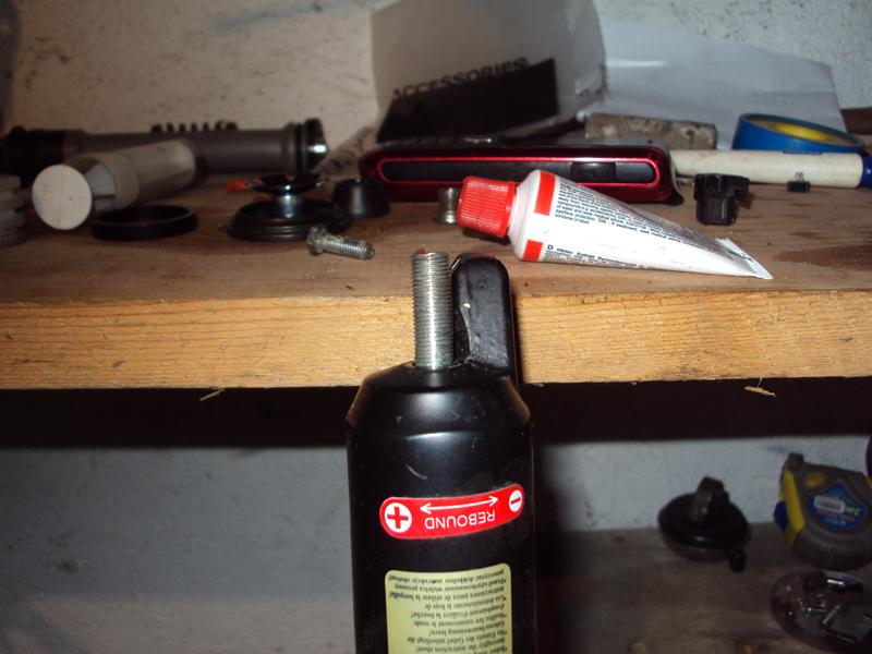

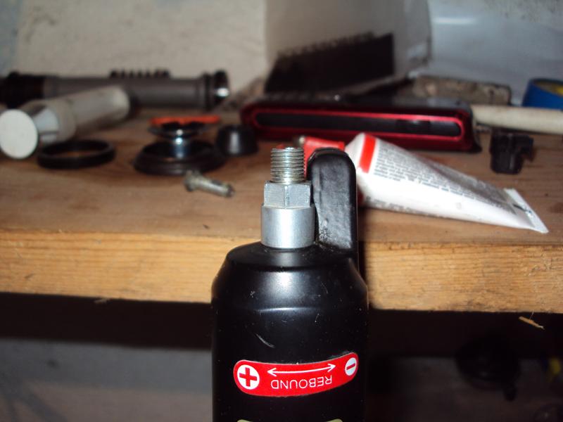

Pierwsze zaskoczenie - nie ma możliwości regulacji powrotu - na wentylu który jest u dołu prawej goleni jest coś co da się kręcić ale okazuje się że jest to zwykła nakrętka.
Telefon do Puklusa z pytaniem "Ty, mam taki i taki widelec i od dołu nie ma regulacji powrotu tylko wentyl - @#$%@#&^ co to jest???" Trochę burzy mózgów i Kamil mówi że może to jest ten cudowny wynalazek - tłumik all in one.

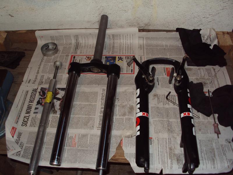

Rozkręcam na części pierwsze i tak:
w prawej goleni mamy zawalcowany kartridż który jest jednocześnie i sprężyną powietrzną i tłumikiem olejowym.
w lewej goleni mamy - no właśnie co mamy? W sieci znalazłem info że jest tam krótka stalowa sprężyna która pełni funkcję sprężyny negatywnej. Do lewej goleni nie udało mi się dostać ani od dołu ani od góry. Od góry jest jakaś zaślepka/korek której nie udało mi się zdjąć. Próbowałem stuknąć w to od dołu(od wewnątrz) jakimś prętem ale albo ten korek jest wkręcony albo wklejony czy też mocno wbity. Nie próbowałem mocniej stukać by nie uszkodzić. W tym miejscu mam prośbę - jeśli ktoś wie jak go wyjąć to proszę o info w tym temacie!!! ;)
