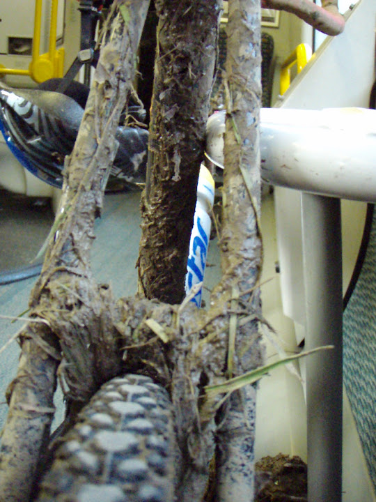

Mod Team IvanMTB Napisano 2 Września 2014 Mod Team Napisano 2 Września 2014 Aaaa... No i jeszcze najważniejszy problem. Prześwity. Sam kiedyś miałem starą szosę z jak mi się wydawało solidnym prześwitem przerobiona na przełajkę-ostrzynkę. Szosa to jednak nie przełaj i właśnie przeswitów bedzie Ci najbardziej brakowało. Chyba że tylko suche szuterki i takietam... Szacunek... I.

RafalxM Napisano 10 Września 2014 Napisano 10 Września 2014 jeśli do tej pory jeździłeś na szosie to obstawiam że szosowe hamulce działają Ci lepiej niż jakieś canti które założysz - chyba że masz hamulce szosowe jakiejś bardzo słabej konstrukcji. idąc dalej, jeśli będziesz miał możliwość założenia canti, tzn że masz pivoty w widelcu/ramie - a więc v-brake będzie dużo mocniej hamować od canti. problem będize przy współpracy klamek szosowych i ramion v-brake, a więc pozostaje mini v-brake....i tutaj długość ramion która pozwala na prawidłowe działanie klamek staje się też ograniczeniem wysokości opony poniżej foto z mojej przełajki, gdzie oryginalnie było canti, opona 700x35c okazała się za wysoka
