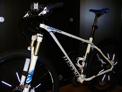

Poleczek Napisano 27 Września 2014 Napisano 27 Września 2014 Ja powiem tak na przyszłość, najlepiej nie nastawiać się na nic, kup to co jest klasy jakiej oczekujesz i będzie tanie/w promoy itp.Dywagacje nad tym co wybrać keidy masz mały budżet do bzdura...Na zachętę, mój Peak na nówkach i używkach, kosztował 2600zł Epicon RLRC, Novatec 812/BOP MAX/SLX/ACE/Carbon/12.5kg
Roonin Napisano 27 Września 2014 Napisano 27 Września 2014 No ładny... Tylko to cuś z Lidla na szprychach burzy mi obraz całości
Pymyn Napisano 28 Września 2014 Napisano 28 Września 2014 Ja powiem tak na przyszłość, najlepiej nie nastawiać się na nic, kup to co jest klasy jakiej oczekujesz i będzie tanie/w promoy itp. Dywagacje nad tym co wybrać keidy masz mały budżet do bzdura... Na zachętę, mój Peak na nówkach i używkach, kosztował 2600zł Epicon RLRC, Novatec 812/BOP MAX/SLX/ACE/Carbon/12.5kg Coś popularny ten Peak ostatnio. Również kupiłem tą ramę 2 dni temu tylko, że na kołach 26.. Zawsze wychodzi więcej niż się zakłada. Ze starego roweru przekładam amortyzator (Reba), przednie koło i hamulec (Avid BB7). Resztę kupiłem (Peak, osprzęt wszystko Deore prócz kasety, hamulec Deore XT M785, koło tylne). Zakładałem na początku budżet do 2000 zł, a wyszło coś pod 2800 + złożenie więc z 3000 wyjdzie.
