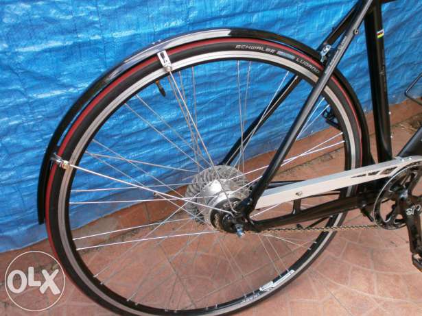

blady74 Napisano 16 Sierpnia 2014 Autor Napisano 16 Sierpnia 2014 Dzięki za odpowiedzi. Mam model jak w załączniku. Korba FSA chyba 42T. Czy to shimano 8 rzeczywiście da tyle aby te 17% pokonać? Z góry dzięki

Mod Team Puklus Napisano 18 Sierpnia 2014 Mod Team Napisano 18 Sierpnia 2014 1. korby shimano najmniejsze zębatki mają 22t, można wścibić 20t po przeróbkach i to najmniejsza jaką mógłbyś wstawić. Możliwe ze istnieją korby z jeszcze mniejszymi zębatkami. A konkretnie ile mniejsza bys potrzebował, to trzeba przeliczyć. 2. To zależy jaką masz/będziesz miał korbę. 3. Po zdjęciach jakie zapodałeś zębatkę można zdjąć. Pasuje znać rozmiar mocowania i będzie można coś dobrać. Odnośnie wywodu ... alfine to topowa grupa napędów 1 rzędowych.
