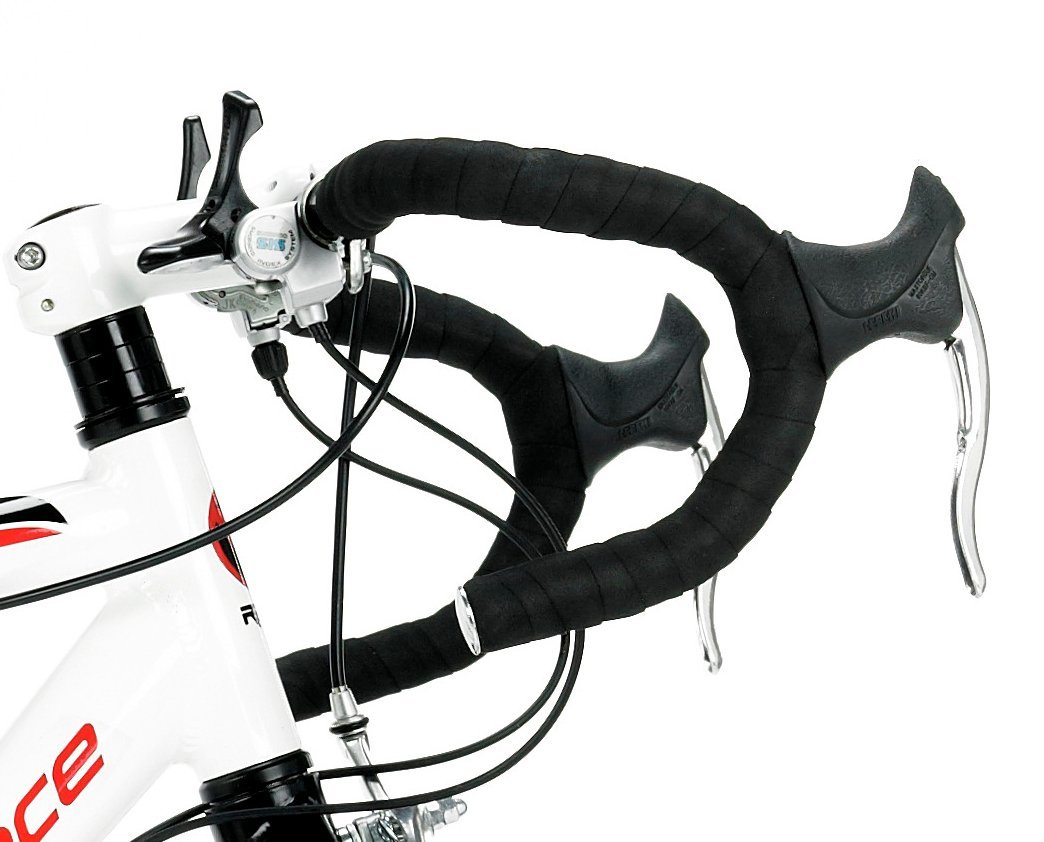

Starling Napisano 31 Lipca 2014 Napisano 31 Lipca 2014 Witam, Zakladam baranka na moj trekkingowy rower(tak sobie wymyslilem:)) i szukam jakichs malych manetek, ktore bede mogl nalozyc lub nasunac na baranka. koncept klamkomanetek odpada bo mam v-brakei i klamkomanetki nie beda dobrze dzialaly. Zamowilem juz klamki szosowe do obslugi V-ek i teraz chce zamontowac manetki.Znalazlem fajne Shimanowskie SL-A050(efekt bylby jak na zalaczonym zdjeciu). Czy macie jakies pomysli jakie inne manetki moglbym zamontowac, lub czy moge przez baranka przeciagnac cos w stylu CLARIS SL-2400 ? Dzieki,

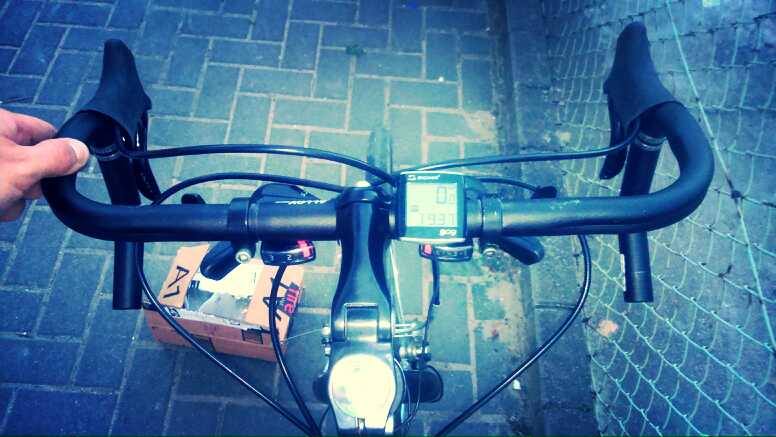

Starling Napisano 13 Sierpnia 2014 Autor Napisano 13 Sierpnia 2014 Czesc Wszystkim!Dzieki za pomoc, kupilem SHIMANO SL-M310 oraz klamki szosowe do V-brakow - Cane Creek.Manetki po lekkim rozszerzeniu obejmy weszly bez problemu na baranka, wieksza srednica wymusila tylko uzycie dluzszej sruby, efekt, WSPANIALY!!!Pozdr!
