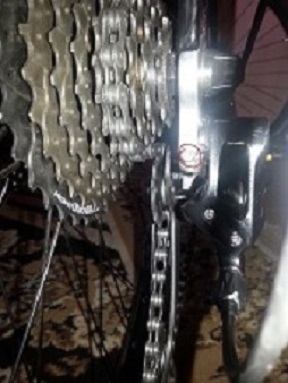

kuku83 Napisano 29 Kwietnia 2014 Autor Napisano 29 Kwietnia 2014 Czy byłbym za bardzo wymagający jeśli poprosiłbym o pomoc w naciągu tej tylnej przerzutki, i czy ogólnie trudno to wykonać ??? Tak sobie myślę, i czy aby właśnie naciągnąć tą tylną przerzutkę to muszę naciągnąć tą linkę ??? Jest tam też jedna śrubka którą oznaczyłem na zdjęciu, i za bardzo nie wiem do czego służy ??? Nie wiem czy się to przyda, ale zrobiłem fotki jak to u mnie wygląda:
copone Napisano 29 Kwietnia 2014 Napisano 29 Kwietnia 2014 Weź na największą z przodu i najmniejszą z tyłu i zrób zdjęcie bo może mi się wydaje jakby łańcuch był za długi pozycja haka jest chyba za bardzo odsunięty jak na takie przełożenie
copone Napisano 29 Kwietnia 2014 Napisano 29 Kwietnia 2014 Wwygląda dobrze nie wiem co to hak musi się jakoś blokować albo co nie mam pojęcia dlaczego tak jest
kuku83 Napisano 29 Kwietnia 2014 Autor Napisano 29 Kwietnia 2014 W porządku, dzięki za chęć pomocy. Najdokładniej opisując, to dzieje się tak że jak zaczynam bardzo szybko pedałować, i nagle przestanę, to nie tak że łańcuch się obciera o ramę, tylko odbija się raz od niej i tyle. Póki co mam do przejechania jeszcze ze 350km. i jadę na serwis, może oni coś zaradzą.

Mod Team Puklus Napisano 1 Maja 2014 Mod Team Napisano 1 Maja 2014 Wkręć śrubę regulacyjną na maks, skróć łańcuch o 1 ogniwo, i podłuż podkładkę pod przerzutkę, w miejscu gdzie bije po ramie. Tyle można zrobić bez ingerencji w napęd.
kuku83 Napisano 2 Maja 2014 Autor Napisano 2 Maja 2014 Puklus sprawdzę jeszcze Twoją metodę, co mi szkodzi, tylko napisz mi, czy ta śruba regulacyjna o której piszesz, to jest ta którą zaznaczyłem na czerwono na moim zdjęciu (słabe zdjęcie,ale powinieneś zauważyć)??
