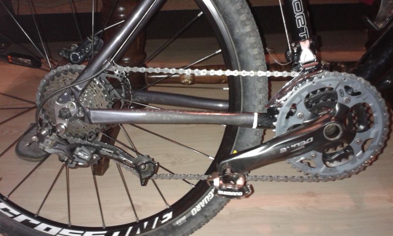

moby1655 Napisano 25 Kwietnia 2014 Napisano 25 Kwietnia 2014 Witam!Sytuacja jak na zdjęciu. Czy to jest normalne wychylenie przerzutki , czy łańcuch jest zbyt krótki ?
R4ttle Napisano 25 Kwietnia 2014 Napisano 25 Kwietnia 2014 Ile zębów największa zębatka w kasecie? Wózek GS czy SGS?

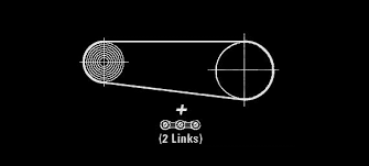

dzemi15 Napisano 25 Kwietnia 2014 Napisano 25 Kwietnia 2014 Daj z tyłu na najmniejszą zębatkę i z przodu zostaw na trójce, linia poprowadzona przez śrubki od kółek powininna być w pozycji prostopadłej do podłoża. Jak nie jest to trzeba skrócić lub wydłużyć łańcuch. Lub: https://encrypted-tbn0.gstatic.com/images?q=tbn:ANd9GcQU9hHHR7Q5354HQuvYeBF9CK80-Ht16CqqRzsxcIIbwf-sVmnu5Q
MokryxD Napisano 25 Kwietnia 2014 Napisano 25 Kwietnia 2014 Jeżeli napęd normalnie działa to bym z tym nic nie robił. Pokaż jeszcze zdjęcie na 1x9. Ile masz ogniw w łańcuchu?
dawid828828 Napisano 25 Kwietnia 2014 Napisano 25 Kwietnia 2014 Witam! Sytuacja jak na zdjęciu. Czy to jest normalne wychylenie przerzutki , czy łańcuch jest zbyt krótki ? Wyglada na to, ze jest. Nie wydaje mi sie, zeby dzialal normalnie przy przerzuceniu na duza-duza. Co prawda nie jezdzi sie tak, ale mimo to nie powinno tak byc. O dobieraniu dlugosci jest kilka szkol. Ja sprawdzam zawsze przy polaczeniu mala-mala. Wozek powinien byc maksymalnie z tylu ale lancuch nie moze o niego obcierac..
moby1655 Napisano 25 Kwietnia 2014 Autor Napisano 25 Kwietnia 2014 Ogólnie długość sprawdzałem metodą duża-duża i było ok. Dodałem jedno ogniwo jak zalecali i wyszło takie nienaturalne wychylenie wózka.
mklos1 Napisano 25 Kwietnia 2014 Napisano 25 Kwietnia 2014 Z przełożeń 1-9 oraz 3-1 się nie korzysta, więc nie mają znaczenia. Pokaż jak wózek wygina się na typowych, czyli 1-1 oraz 3-9.
AdamF Napisano 25 Kwietnia 2014 Napisano 25 Kwietnia 2014 Moim skromnym zdaniem jest tak, jak ma być.
Mod Team Puklus Napisano 25 Kwietnia 2014 Mod Team Napisano 25 Kwietnia 2014 Jest ok. Jak zrzuca z 1 bez problemu to jest ok.
lyndowss Napisano 25 Kwietnia 2014 Napisano 25 Kwietnia 2014 Ja nie rozumiem w ogóle tematu. Jest dobrze. Się nie dziw, że tak to dziwnie wygląda jak skrajne przełożenia na skos ustawiłeś. To jakbyś odwrócił rower do góry nogami, zrobił zdjęcie i pytał dlaczego taka dziwna pozycja.
moby1655 Napisano 26 Kwietnia 2014 Autor Napisano 26 Kwietnia 2014 Ok. Chyba wszystko jest w porządku. Dzięki za sugestie.
zws Napisano 26 Kwietnia 2014 Napisano 26 Kwietnia 2014 Dodałem jedno ogniwo jak zalecali i wyszło takie nienaturalne wychylenie wózka. Mi zawsze zalecali 2 ogniwa (Shimano) - może dlatego
