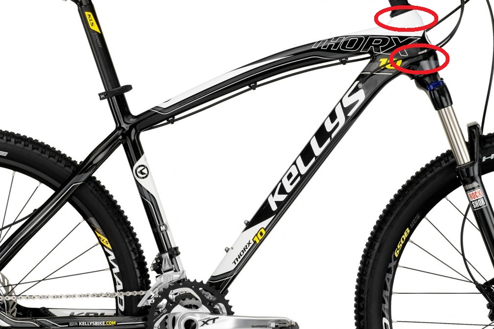

Mod Team safian Napisano 18 Lipca 2014 Mod Team Napisano 18 Lipca 2014 Najlepiej wrzucić fotkę główki ramy, bo różne roczniki etc. ale tu: http://www.rowerymultibenefit.pl/image/show/1010/1010/rower_kellys_thorx_10_275__2014/thorx_10_3.jpg są stery półzintegrowane (wyraźnie widać miski, które wychodzą z główki ramy).
parasite Napisano 18 Lipca 2014 Napisano 18 Lipca 2014 mam ten sam model, czyli znowu błąd w nazewnictwie ;] p.s. gdzie są te miski ? p.s. 2 w związku z tym, szukać sterów półzintegrowanych i to wszystko ? czy muszę znać jeszcze jakieś średnice tych sterów itp. ??
Mod Team safian Napisano 18 Lipca 2014 Mod Team Napisano 18 Lipca 2014 http://www.forumrowerowe.org/topic/114710-stery-jak-rozpoznac-bez-rozbierania/ Półzintegrowane przeznaczone są do główki ramy 44mm, jest to standard.
parasite Napisano 20 Lipca 2014 Napisano 20 Lipca 2014 niewiele mi ten link pomógł, jeśli chodzi o odnośniki użytkownika PoleK, to akurat ten nazwą "półintegry" nie otwiera mi się. czy to chodzi o te uwypuklenia ??
parasite Napisano 20 Lipca 2014 Napisano 20 Lipca 2014 A rozbierałeś ten rower, widziałeś te stery? nie ma to jak pytaniem odpowiedzieć nie pytanie
Mod Team safian Napisano 20 Lipca 2014 Mod Team Napisano 20 Lipca 2014 czy to chodzi o te uwypuklenia ?? No tak, stery półzintegrowane w ramie kryją bieżnie (tak jak zintegrowane), ale są one nabijane do ramy i na zewnątrz wystają jedynie właśnie te takie kołnierze.
