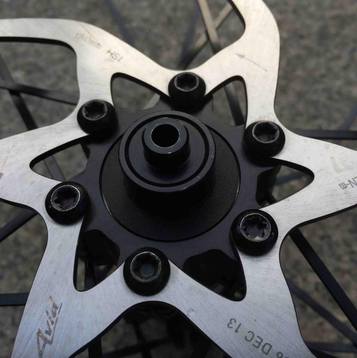

Wieteska Napisano 1 Sierpnia 2014 Napisano 1 Sierpnia 2014 Zasadniczo tak. Ale to zależy też od amortyzatora i wagi użytkownika. Ja mam Foxa Evolution i ważę 70kg. Fox, mimo że z QR9, jest już sam w sobie dość sztywnym klocem, a moja waga nie robi na nim zbytniego wrażenia, więc cały zestaw daje radę. Myślę, że spore znaczenie może mieć też "wykończenie" piasty, czyli miejsce, gdzie opiera się ona na wewnętrznej stronie haków widelca. Zazwyczaj jest to rodzaj ząbkowanego pierścienia, który dobrze trzyma koło na miejscu, ale chyba już nie tak dobrze przenosi moment, więc za sztywność i tak w znaczącym stopniu odpowiadają dolne golenie amortyzatora i łącząca je podkowa. Jest też inne rozwiązanie, które stanowi dosyć szerokie podparcie dla piasty i (tak mi się wydaje) pozytywnie wpływa na sztywność widelca. Takie coś mam w Nerwusie i się chyba całkiem sprawdza... Na oko to są adaptery z 15mm na QR9, przy czym piasta opiera się na kołnierzu dla tej osi, która ma 18/19mm średnicy, a to już sporo, na pewno więcej, niż przy ząbkowanych podkładkach (czy jak to się nazywa)...
ukaniex Napisano 1 Sierpnia 2014 Napisano 1 Sierpnia 2014 Tomek... tak to napisałeś, że zdurniałem i nic nie zrozumiałem. Jeśli macie koła DT to najtaniej będzie kupić end capy i oś thru bolt 10mm.
