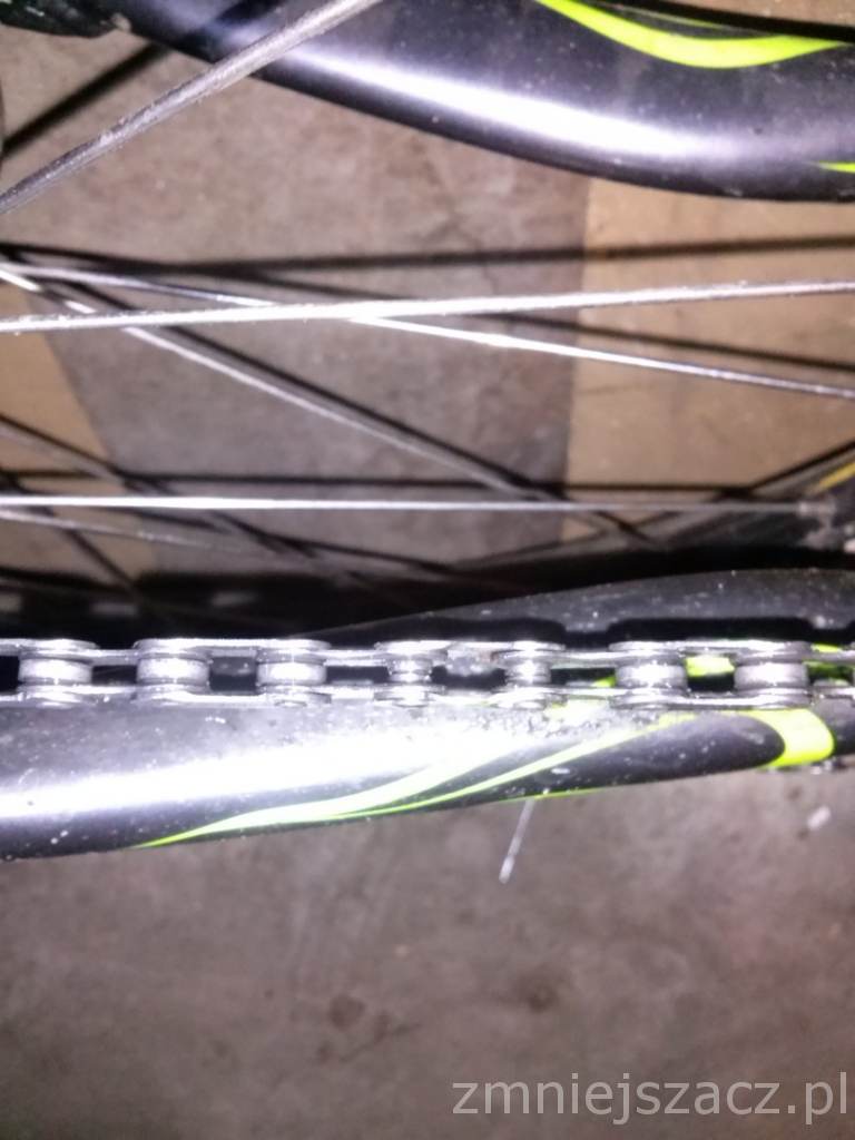

Boski86 Napisano 23 Marca 2014 Napisano 23 Marca 2014 Witam, problem wyglada tak: Rozpiąłem spinkę delikatnie, umyłem łańcuch, kasete, założyłem ponownie, zapiąłem spinkę i okazuje sie że łańcuch przeskakuje na spince w pewnym miejscu na kasecie ( małe koronki) Założyłem nowa spinkę i jest dokladnie tak samo...Nie mam pomysłów co jest nie tak, macie jakieś propozyzje ?
tobo Napisano 23 Marca 2014 Napisano 23 Marca 2014 Jaki to łańcuch, jaka spinka? Spinka spina łańcuch za luźno czy za ciasno? Jest on mocno rozwarty na spince czy zagina się na niej?
Rulez Napisano 23 Marca 2014 Napisano 23 Marca 2014 Jeśli to spinka Connex link, to musi być odpowiednio założona ...
Boski86 Napisano 23 Marca 2014 Autor Napisano 23 Marca 2014 łańcuch connex a spinka accent, wydaje mi sie że spinka wchodzi luźno
tobo Napisano 23 Marca 2014 Napisano 23 Marca 2014 Spinka po zapięciu jest tej samej szerokości co pozostałe zewnętrzne ogniwa? Piny spinki nie wystają na zewnątrz?
Boski86 Napisano 23 Marca 2014 Autor Napisano 23 Marca 2014 Spinka jest tej samej wielkości co pozostałem ponieważ zrobiłem na niej bezproblemowo ok 500 km bez zdejmowania łańucha, wszystko zaczeło sie chrzanić po zdjęciu i umyciu
Duratec Napisano 23 Marca 2014 Napisano 23 Marca 2014 Panie! Zgubiłeś obręcze (nie wiem jak się nazywa, to co opera się o zęby) które są pomiędzy ogniwami. Prawdopodobnie jak robileś shake, to wypadły. Mam tak samo w connex-ie, także radzę uważać podczas mycia.
seraph Napisano 23 Marca 2014 Napisano 23 Marca 2014 Dokładnie. Jak się przyjrzeć to widać, że nie ma tulejek, a jak nie znajdziesz w słoiku to trzeba skrócić łańcuch...
tobo Napisano 23 Marca 2014 Napisano 23 Marca 2014 Faktem jest że przydaje się rzucać okiem na zdjęcia
Boski86 Napisano 23 Marca 2014 Autor Napisano 23 Marca 2014 kolego dzieki wielkie zostały w butelce moje niedopatrzenie
author Napisano 23 Marca 2014 Napisano 23 Marca 2014 Na drugim zdjęciu widać, że brakuje dwóch okrągłych tulejek znajdujących się pomiędzy ogniwami łańcucha na lewym i prawym łączeniu ze spinką.
Boski86 Napisano 23 Marca 2014 Autor Napisano 23 Marca 2014 tulejki założyłem, wszystko śmiga jak trzeba, zrobiłem rundkę po ulicy Wielkie dzieki chłopaki
