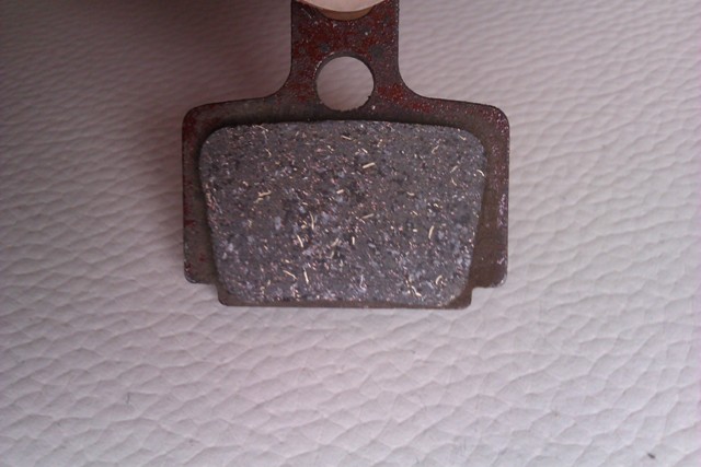

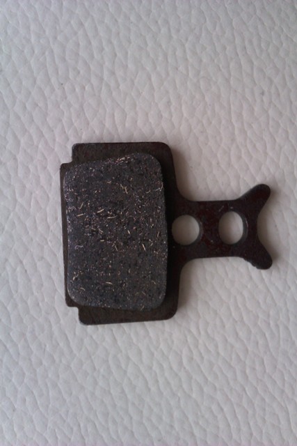

SovaLTD Napisano 16 Marca 2014 Autor Napisano 16 Marca 2014 Tanio : a2z półmetalik Na wypasie : A2Z metaliczne Czyli rozumiem, że i półmetaliki i metaliki są dobre a to, które wybiorę zależy ode mnie? Zobaczę jakie są ceny tych klocków i coś zakupię, dzięki za odpowiedzi. Cyknąłem fotki moim klockom i wyglądają tak: Organiczne?
tobike Napisano 20 Marca 2014 Napisano 20 Marca 2014 Te co masz są półmetaliczne, ja bym kupił metaliczne zreszta na takich jeżdżę tylko w shimano. Sprawdź czy nie sączy ci się płyn z zacisków. metaliczne da się wyczyścić i przy twojej jeździe starczą pewnie na bardzo długo.
