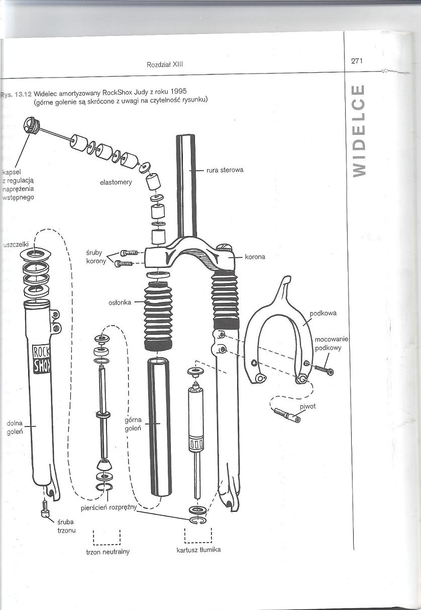

Może mnie ktoś kompetentny uświadomić co to są lagi a co to są golenie w amortyzatorze? Dziękuję :thumbsup:

golenie jest to pojęcie ogólniejsze, masz golenie górne i dolne, górne są wpuszczane w dolne (zazwyczaj, pomijam upside down'y), a lagi to ślizgi, element pracujący amortyzatora, czyli to co nie powinno być porysowane, bo ma wpływ na jakość pracy amortyzatora. Jeśli coś namieszałem to poprawić ;).

lagi = golenie górne
ślizgi to ślizgi.

OK, dzięki właśnie nie byłem pewny, czy to golenie górne, czy dolne :)

Czyli ogólnie mówiąclagi w chodzą w golenie :P
Wynika z tego, że w upside-down'ach lagi są na dole :)

dlatego lagi to nie golenie górne tylko część ślizgowa/pracująca goleni.

Lagi to te golenie amortyzatora, które wchodzą w drugie golenie :P

No moje laickie oko, to amortyzator posiada jedną parę goleni i jedną parę ślizgów (wyjątkiem jest Lefty od Cannondale'a). Termin goleń został przecież zaczerpnięty z anatomii, gdzie oznacza podudzie. Tak jak człowiek nie ma goleni górnych i dolnych, tak amortyzator też mieć nie może.
Czyli golenie-na dole, ślizgi- u góry. Chyba że jest up-side-down wtedy, jak sama nazwa wskazuje, to co u góry jest na dole i na odwrót.
Czym są "Lagi" to inna sprawa. Trzeba by się zastanowić nad etymologią tego słowa. Ale sam wyraz jest raczej w znaczeniu potocznym. Laga to synonim kija, pałki, drąga - czyli podłużnych przedmiotów o przekroju owalnym. Szczególnie popularnie używany w gwarze śląskiej: "Bier ta laga i walimy !" :P . Więc na dobrą sprawę lagą można nazwać wszystko co podłużne i walcowate, np. części amortyzatora od korony widelca do osi koła. Na pewno "lagi" nie znajdziemy w technicznym opisie lub książce serwisowej. Tak ja to rozumiem.
