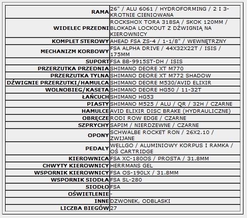

Zidentyfikowany Napisano 19 Maja 2009 Udostępnij Napisano 19 Maja 2009 Witam. Czy Unibike expert jest wart swojej ceny 3000zł ? Mówimy oczywiście o nowym rowerze rocznik 2009. ja dopiero zaczynam `się bawić w rowery` że tak powiem Użytkowanie ogólnie wszędzie, lasy, asfalt, miasto ;] info o rowerku : Odnośnik do komentarza Udostępnij na innych stronach More sharing options...
Rulez Napisano 19 Maja 2009 Udostępnij Napisano 19 Maja 2009 Jest warty, ale trzeba zmniejszyć skok amora do 100 mm. Odnośnik do komentarza Udostępnij na innych stronach More sharing options...
Zidentyfikowany Napisano 19 Maja 2009 Udostępnij Napisano 19 Maja 2009 Jest warty, ale trzeba zmniejszyć skok amora do 100 mm. a dlaczego ? Odnośnik do komentarza Udostępnij na innych stronach More sharing options...
nabial Napisano 19 Maja 2009 Udostępnij Napisano 19 Maja 2009 bo producent jest tak leniwy, ze biorac towar z magazynu nawet go nie dostosowuje do geometrii ramy...aby jezdzilo sie normalnie, trzeba dokonac zmiany skoku Odnośnik do komentarza Udostępnij na innych stronach More sharing options...
