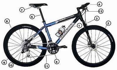

magic99 Napisano 15 Maja 2013 Napisano 15 Maja 2013 siema mam problem nie wiem co zrobić, probowalem podniesc siadełko i nie szło wiec mysle kur.wa co jest grane ;d odkreciłem całe siadełko i ta rurka : http://ocdn.eu/images/pulscms/MjE7MDMsMjZjLDAsMCwx/0d046f7f84365a73a560f407a2d361b8.jpg nr. 6 na powyższym obrazku jest chyba zardzewiała, w ogole nie da się jej poruszyć (mimo że siły troche mam) co mam zrobić ;D czy w serwisie coś takiego mi zrobią? ile takie coś może kosztować...?
