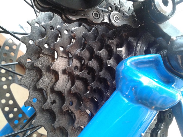

tiomek Napisano 22 Czerwca 2013 Napisano 22 Czerwca 2013 mam kasetę i korbę, które chcę używać z 3 łańcuchami, kasety nie ruszałem, a korbę już podszlifowałem, wystarczy to? kaseta korba
Mod Team Puklus Napisano 22 Czerwca 2013 Autor Mod Team Napisano 22 Czerwca 2013 Kasteta wygląda niemal jak nowa, korba też, nie mam zastrzeżeń do pomysłu
tiomek Napisano 22 Czerwca 2013 Napisano 22 Czerwca 2013 czyli dałem rade z tym szlifem, bo wcześniej korba wyglądała gorzej, dzięki za potwierdzenie
Mod Team Puklus Napisano 22 Czerwca 2013 Autor Mod Team Napisano 22 Czerwca 2013 No ja nie widzę do czego tam sie przyczepić

Laos Napisano 2 Lipca 2013 Napisano 2 Lipca 2013 Witam Z góry przepraszam, za słabą jakość zdjęć ale jestem na wakacjach, nie w domu i zdjęcia tylko komórką. Przepraszam także, że napęd brudny, ale właśnie może kupię nowy rower. Rower ma wyciągnięty ponad 1% łańcuch. Pod obciążeniem przeskakuje. Ale odnoszę, może błędne wrażenie, że kaseta jest ok. Jak waszym zdaniem wygląda kaseta? Może łańcuch nie pochodzi od tej kasety? Może właściciel roweru przed sprzedażą założył jakiś stary zużyty łańcuch? W moim dotychczasowy rowerze kaseta wygląda tak. Czy jest ona w lepszym stanie niż ta pierwsza kaseta? Druga sprawa to blaty. One ma moje oko są zużyte. Do wymiany?
afly Napisano 2 Lipca 2013 Napisano 2 Lipca 2013 Kaseta jest zużyta na 4,5,6 biegu. Co do korby środkowa zębatka raczej klasyfikuje się do wymiany.
