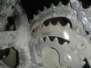

unknow1 Napisano 4 Czerwca 2013 Napisano 4 Czerwca 2013 Witam! Mam do Was takie jedno pytanie, w jakim stanie zużycia są 2 i 3 tarcza korby i kaseta na zdjęciach poniżej? Dodam, że mają przejechane około 3500-4000 km. Pojawił mi się problem w postaci przeskakiwania łańcucha z drugiej tarczy na pierwszą na podjazdach gdzie muszę przyłożyć więcej siły. Czy może to być również spowodowane rozciągnięciem łańcucha, w końcu ma już przejechane prawie 4000 km. http://zapodaj.net/images/dc87135fe12f7.jpg http://zapodaj.net/images/8046003203d94.jpg http://zapodaj.net/images/4ab889196de6d.jpg

Mod Team Puklus Napisano 4 Czerwca 2013 Autor Mod Team Napisano 4 Czerwca 2013 Teraz może będzie cos widać. Kaseta do wymiany, ewentualnie jak kolega wyżej do szlifu. No kółeczka przerzutki do wymiany.

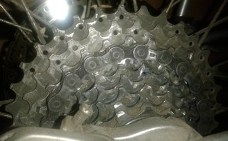

Furian Napisano 7 Czerwca 2013 Napisano 7 Czerwca 2013 Co myślicie o mojej ? Nie wchodzi mi ostatnia przerzutka tzn. ta najmniejsza oraz jak na korbie dam na najwyższą zębatke to, gdy kręce do tyłu pedałami łańcuch spada... Pomoże ktoś i wyjaśni mi to? z góry dziękuje i przepraszam za kiepskie fotki
Replay Napisano 7 Czerwca 2013 Napisano 7 Czerwca 2013 Prawdopodobnie przyczyną spadania jest źle wyregulowana / krzywa przerzutka bądź jej hak, a co do zębatek to niech się wypowiedzą lepsi eksperci Wysłano z Samsung Galaxy S IV za pomocą Tapatalk 2
Mod Team Puklus Napisano 7 Czerwca 2013 Autor Mod Team Napisano 7 Czerwca 2013 Co myślicie o mojej ? Myślimy a przynajmniej ja myślę, że z twoim pomyślunkiem jest nie za bardzo, pytasz o ostatnią zębatkę a dajesz zdjęcie gdzie ona jest całkowicie nie widoczna, naprawdę nic tylko podziwiać a twoje problemy wynikają raczej z niewyregulowanego napędu.
Furian Napisano 7 Czerwca 2013 Napisano 7 Czerwca 2013 Sorry ale nie wiedziałem... Myślałem że z doświadczenia mi ktoś powie co mogło się stać co np. powiedział kolega wyżej,lecz nie jest to chyba w 100% pewne( dobrze mówie? nie wiem) ale to nie ważne bo to ja tu jestem amatorem totalnym i dostosuję się do rady powyższej ( i innych poniżej;p) i zrobię dokładniejsze zdjęcie(sory za offtop uup). A tak nawiasem mówiąc to rower był na przeglądzie przed sezonem... ;/
Mod Team Puklus Napisano 8 Czerwca 2013 Autor Mod Team Napisano 8 Czerwca 2013 Wiesz z doświadczenia to ja ci stawiam diagnozę - coś się zepsuło, i jest ona w 99% poprawna Wyjmij koło, zrób ładne i ostre zdjęcie, najlepiej na słoneczku a nie w piwnicy. Dodatkowo ze rower był u pana serwisanta na przeglądzie nie znaczy ze człowiek odróżnia kombajn od kasety
