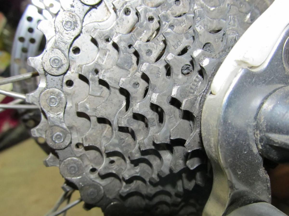

szkoder Napisano 17 Kwietnia 2013 Napisano 17 Kwietnia 2013 Hej, Mam problem z 8 i 9 przełożeniem jak zaczynam szybciej "deptać " na pedałach. Kaseta ma około 1000 km przebiegu a łańcuch jest nowy. Co możę być przyczyną takiego zachowania?
Lumperator Napisano 17 Kwietnia 2013 Napisano 17 Kwietnia 2013 Nie napisałeś co to za problem. Domniemam, ze chodzi o problem z przeskoczeniem łańcucha. Po pierwsze przejscie z 11z na 12z zwykle odbywa się dłużej. Po drugie pokręć barwułką przy manetce. Czasem 1/4 iobrotu potrafi rozwiazac problem. Istnieje też szansa, że masz mały luz na bębenku albo hak przerzutki jest minimalnie przekrzywiony. Na innych przełożeniach łańcuch przeskakuje bez żadnego "ale"?
seraph Napisano 17 Kwietnia 2013 Napisano 17 Kwietnia 2013 Ale przeskakuję miedzy 8 a 9 zębatką tzn z jednej na drugą?? Czy chodzi Ci ze przeskakuję wokół zębatek, bo go zęby nie trzymają? Wydaję mi się, że właśnie o to Ci chodziło tym bardziej, że jak piszesz założyłeś nowy łańcuch do kasety po 1000 km. Zębatki nawet na zdjęciu widać, że są wytarte i łańcuch się po prostu nie przyjął... Załóż stary łańcuch albo wymień kasetę. Coś Cie zmusiło do wymiany łańcucha? No chyba, że źle interpretuję to zignoruj post
szkoder Napisano 18 Kwietnia 2013 Autor Napisano 18 Kwietnia 2013 tak, łańcuch posiada spinkę a chodzi mi o to że na 8 i 9 przełożeniu przeskakuje wokół zębatek ( sorry, nie opisałem szczegółowo) Coś Cie zmusiło do wymiany łańcucha? chciałem zacząć jeździć na 2 łańcuchach. Wiem że powinno się je zmieniać co ok 600-700 km ale nie sądziłem że będzie aż tak źle:/ dzisiaj jak przyjde z pracy to założe stary łańcuch i zobaczę czy też się bedzie tak działo

szkoder Napisano 19 Kwietnia 2013 Autor Napisano 19 Kwietnia 2013 okazało się że na starym łańcuchu wszystko chodzi tak jak powinno.. będę musiał podpiłować dwie ostatnie zębatki
Mod Team Puklus Napisano 19 Kwietnia 2013 Mod Team Napisano 19 Kwietnia 2013 KMC to średnie łańcuchy sa, chyba ze masz jeden z topowych modeli, ja już naprawiałem jedną kasetę po łańcuchu KMC wyglądała ... nie najlepiej, kaseta klasy deore. Sama kaseta jest ok i kupując do niej dobry łańcuch zwiększa sie żywot zazwyczaj 2 krotnie.
endrzer Napisano 19 Kwietnia 2013 Napisano 19 Kwietnia 2013 Przespałeś moment zmiany łańcucha na ten drugi. 1000km, to nie jest może aż tak wiele, ale jak widać za dużo na nowy niewyciągnięty. Osobiście to bym nie próbował piłować zębatek (choć nie mam w tym doświadczenia), bo można łatwo pogorszyć jeszcze sytuację. Załóż stary i jeźdź na nim do końca. W większości przypadków ludzie używają 1 łańcucha. Drugi bedziesz miał zostawiony na nową kasetę
szkoder Napisano 19 Kwietnia 2013 Autor Napisano 19 Kwietnia 2013 i najprawdopodobniej tak zrobie..pojeżdżę na tym zestawie a potem wymienie chyba cały napęd ( kaseta, łańcuch i korba-bo też już ma troche zrobiony;)) dzięki za pomoc;)
