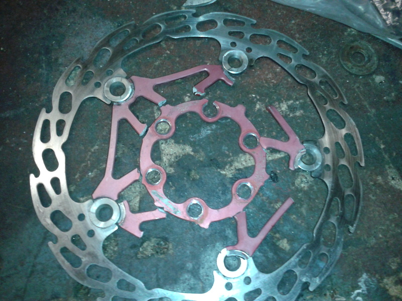

Qr3ak Napisano 3 Kwietnia 2013 Napisano 3 Kwietnia 2013 Baradine. Jak chcesz mieć wszystkie zęby kup lepiej to xt http://lp1.pinkbike....p4pb7443546.jpg
jasinski21444 Napisano 3 Kwietnia 2013 Napisano 3 Kwietnia 2013 Akurat to z twojego zdjęcia to hope i sprawa z pękającymi pająkami jest znana. Baradine to bardzo dobra tarcza i na emtb są pochlebne opinie o niej http://emtb.pl/forumo/Thread-Tarcze-pływające-Superstar-components?page=4

jasinski21444 Napisano 3 Kwietnia 2013 Napisano 3 Kwietnia 2013 Lukaszs tarcza na pająku jest sztywniejsza oraz lepiej odprowadza ciepło od tarcz bez niego. A i powyższe zdjęcie krąży w sieci od "w ciul" czasu

Qr3ak Napisano 3 Kwietnia 2013 Napisano 3 Kwietnia 2013 To mnie ktoś w błąd wprowadził hmm... a możliwe że hope.
