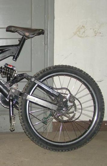

slasal Napisano 28 Stycznia 2013 Napisano 28 Stycznia 2013 Czy to grzech włożyc w ramę 19,5" na tył tarcze 203mm, hamulec tylny to avid bb5, moje parametry to 175cm i 95kg , jak jeżdżę czasmi na swojej kobiety rowerze v-breki nie zatrzymaja mojej masy, z przodu też mam 203 i jest oki z tyłu mam standardową 140mm i tu jest problem, przy 180 troszkę sie poprawiło, ale troszkę, nawet jak włożyłem nowe klocki na 140 było bardzo słobo, Ktoś w sklepie z tego zadrwił że na tył 203, z komentarzem ( kup hudrauliki za 500 i będzie oki), ale tu nie chodzi o to, rower dla mnie nie jest skarbonką tylko przyjemnością

slasal Napisano 29 Stycznia 2013 Autor Napisano 29 Stycznia 2013 Widełki tylne są profilu zamkniętego 20 x 18mm prostokątne widełki z obu stron, (żadne rurki itp) uchwyt PM z tyłu jest przespawany na wylot wychodząc od dołu, w ramę wchodzi 203 i jeszcze jest duży luz ok 15mm to ramy, dodałem zdjęcie jak to wygląda po wczorajszym zjeździe wreszcie są efekty, zmiana avida na farmule przyniosła efekt , dodałem zdjęcie rama nie powala kolarami

Mod Team sznib Napisano 29 Stycznia 2013 Mod Team Napisano 29 Stycznia 2013 Widełki tylne są profilu zamkniętego 20 x 18mm prostokątne widełki z obu stron, (żadne rurki itp) uchwyt PM z tyłu jest przespawany na wylot wychodząc od dołu, w ramę wchodzi 203 i jeszcze jest duży luz ok 15mm to ramy, dodałem zdjęcie jak to wygląda po wczorajszym zjeździe wreszcie są efekty, zmiana avida na farmule przyniosła efekt , dodałem zdjęcie rama nie powala kolarami No, przy takim wahaczu raczej na pewno nic nie pęknie . Ale w przypadku ramy XC z cienkimi rurkami jest to prawdopodobne, właśnie po zablokowaniu koła, bo wtedy działają siły na rurki trójkąta.
