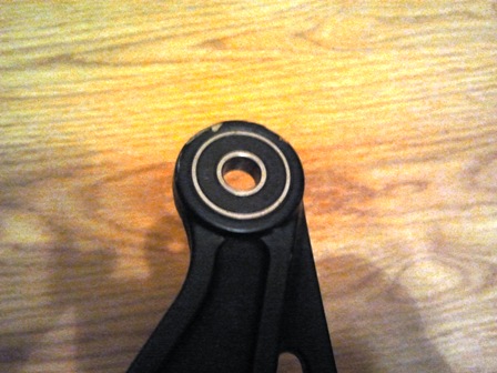

lukaszs Napisano 8 Stycznia 2013 Napisano 8 Stycznia 2013 zozłożyłem ramę fulla na części do malowania ale mam problem z usunięciem łożysk maszynowych........ czy jest jakis sposób żeby lekko i bezboleśnie je usunąć bo nie chciałbym też uszkodzić łozyka ani gniazd
Przeor Napisano 8 Stycznia 2013 Napisano 8 Stycznia 2013 Daj foty bo ram FS jak psów więc trudno dywagować. Jak jest możliwość to najłatwiej wybić je od du@y strony, uderzając czymś niezbyt twardym (kawałek twrdego plastiku, drewna w bieżnię (uważać trzeba na uszczelnienia)

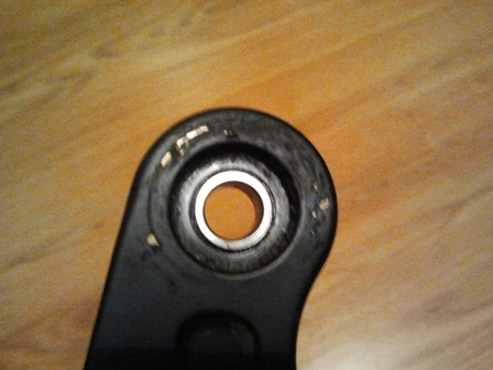

lukaszs Napisano 8 Stycznia 2013 Autor Napisano 8 Stycznia 2013 próbowałem lekko udeżyć ale mocno siedzą........ a tak to wyglada
jahoo84 Napisano 8 Stycznia 2013 Napisano 8 Stycznia 2013 Ja to robiłem tak, dobrałem nasadkę od klucza nasadowego np 13mm tak żeby ciasno w miarę weszła w mniejszy otwór na twoich zdjęciach. Następnie podłóż coś z drugiej strony nailepiej taką rurke o takiej średnicy żęby oparła się o element wahacza bo jak stukniesz w łożysko to żeby wpadło w tą rurke:) Trache pogmatwałem ale jak coś to pisz:) A... i wal śmiało nic nie powinieneś zepsuć a łożysko wyskoczy.
Przeor Napisano 8 Stycznia 2013 Napisano 8 Stycznia 2013 Lekko to babę możesz uderzyć Rozumiem, że łożysko wyłazi w tą stronę, z której jest na równi z powierzchnią wahacza? Z tej drugiej strony pewnie opiera się o jakąś krawędź? Osadź wahacz na jakiejś rurze, tak żeby powierzchnia wahacza się opierała a łożysko mogło swobodnie wlecieć w tą rurę. Można w tym celu użyć rozsuniętych na odpowiednią szerokość szczęk imadło, choć to nie jest pro rozwiązanie:D No i walni od przeciwnej strony, musi wyleźć (pamiętaj tylko panie, co by walić w odpowiednią stronę, czyli tak jak wcześniej pisałem, zwróć uwagę czy łożysko się nie opiera o jakąś krawędź). Jak boisz się walić, cokolwiek to znaczy, to możesz skonstruować sobie prosty ściągacz.Do tego celu musisz mieć: Kawałek rurki, która średnicą wewnętrzną jest większa od średnicy zewnętrznej łożyska, ale nie większa niż średnica zewnętrzna gniazda wahacza. fi zewnętrzne tej rurki jest nieistotne. Podkładkę z otworem w środku (musi być większy niż średnica wewnętrzna łożyska) , którą oprzesz od dołu łożyska (czyli średnica zewnętrzna podkładki musi być mniejsza niż gniazdo na łożysko, łopatologicznie - musi wleźć w gniazdo i oprzeć się bezpośrednio o łożysko). Kawał podkładki - płaskola, który musi mieć otwór w środku (średnica większa niż średnica wewnętrzna łożyska) poza tym powinien oprzeć się o wspomnianą wyżej rurę. Śrubę i dwie nakrętki, która wlezie w łożysko (tutaj widziałbym pewnie M8). Długość śruby = długość rurki + szerokość łożyska + szerokość dwóch podkładek + dwie nakrętki Sposób użycia: Rurę opierasz o wahacz, od dołu i od góry dajesz po podkładce, na śrubę nakręcasz jedną nakrętkę, przetykasz przez otwory i od dołu nakręcasz nakrętkę. Potem trzymając kluczem śrubę, próbujesz tak jakby odkręcić ta nakrętkę, która jest od góry (przy łbie śruby). Łożysko wylezie samo, bez pukania:) Koszt takiego ściągacza powinien się zamknąć w 5zł. Ale ja bym się nie bawił tylko mocno walnął. Bosze, ale stworzyłem posta, muszę alkohol odstawić.

lukaszs Napisano 10 Stycznia 2013 Autor Napisano 10 Stycznia 2013 Prymitywnym ściąganiem usunąłem dwa z czterech łożysk łamiąc przy tym 3 śruby i dwie podkladki ;-) Po dwóch godzinach zwątpiłem dziś drugie podejście . . . zobaczymy łożyska chyba były czym przykładowe bo na powierzchni zewnętrznego kołnierz były jakieś czarne smugi jakby klej . dzięki za pomoc. teraz muszę kombinować nowe.
