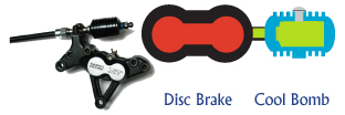

Mod Team durnykot Napisano 23 Grudnia 2012 Mod Team Napisano 23 Grudnia 2012 Cosik takiego? Sklep rowerowy SwiatRoweru.pl :: Rowery Giant Warszawa - Żoliborz Bielany Odpowiadając na pytania: 1- w Shimano ( wersje przed IceTech- np. SLX 666) tak, w Magurach-nie 2- w moim przypadku - przyjmijmy AM- nie 3- nie 4-przy obecnych systemach hamulcowych ( technologia IceTech na przykład czy też specjalna konstrukcja zacisku w Magurach MT)- nie Jaka zasada działania tego tajemniczego systemu?
