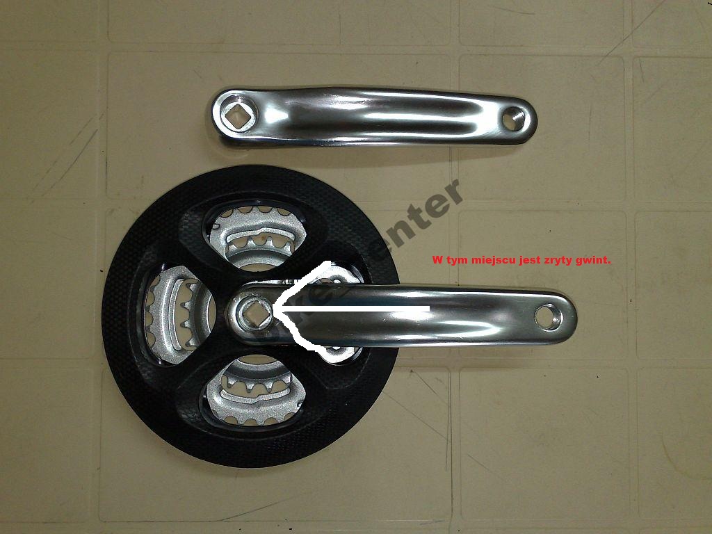

alex7646 Napisano 24 Sierpnia 2012 Napisano 24 Sierpnia 2012 Witam. Chce odkręcić korbe.Mam ściagacz.Korbe bez zębatek dałem rade odkręcić.Niestety tej drugiej nie moge ponieważ jest gwint zepsuty i ściagacz się nie trzyma.A w serwisie chcieli 50zł.A ja chce tylko łożyska w suporcie wymnienić to koszt 3zł więc mi się nie opłacą Proszę o pomoc jak to odkręcić. Jeśli ktoś nie rozumie to zrobie zdjęcie w realu i wytłumacze jeszcze raz. Pisanie na czerwono i inne kolory zostaw nam Pozdrawiam Puklus.
paweloko Napisano 24 Sierpnia 2012 Napisano 24 Sierpnia 2012 Możesz pojeździć bez śruby trzymająca korbę a ona sama się poluzuje i będzie można zdjąć. Jeśli nie możesz od środka popsikać czymś kwadrat to pomoże.
alex7646 Napisano 24 Sierpnia 2012 Autor Napisano 24 Sierpnia 2012 Z tym psikaniem to już próbowałem od tanich środków,aż po wd40.A spróbuje zrobić trase z 10km może masz racje i to pomoże ). Prosiłbym jeszcze o inne pomysły.

djwiocha Napisano 24 Sierpnia 2012 Napisano 24 Sierpnia 2012 Metoda która podał paweloko sprawdza się praktycznie w każdym przypadku. Kolega nie mógł odkręcić korb na ISIS. Odkręcił śrubki i jeździł tak przez pewien czas, w końcu odpadły same Jest jeszcze jeden sposób zęby zdjąć bez ściągacza, mianowicie trzeba tłuc młotkiem od drugiej strony, najlepiej przez drewko żeby nie uszkodzić korby. ja bym jednak pojeździł bez śrubek.
alex7646 Napisano 25 Sierpnia 2012 Autor Napisano 25 Sierpnia 2012 Dzięki wielkie. Wziełem Wziąłem płyn wd40, popryskałem, przejechałem się z 10 minut i odpadła.Czas na nowe łożyska )

tomkaz016 Napisano 6 Września 2012 Napisano 6 Września 2012 poprieram przedmówce , zmieniałem ostatnio koledze taką korbe . W sklepie przy skąłdaniu roweru nie załozyżyli mu śruby do korby tylko zwykła z podkładką . Jeździł tak pewien czas i kwadrat od strony suportu zrobił się zaookrąglony . Taka korba raczej do wyrzucenia . Nawet jak dociągniesz ją do końca to i tak ma lus , bo się nie zapiera na ośce suportu . Metody nie polecam

Tomciaz Napisano 12 Września 2012 Napisano 12 Września 2012 Mi też zdarzyło się uciąć nieco gwintu podczas ściągania korby. Spiłowałem wówczas resztę gwintu na głębokości uszkodzenia, wkręciłem ściągacz i zdjąłem korbę bez problemu. Jeżeli dysponujesz dremelem z frezem, to jest robota na 5 minut.
