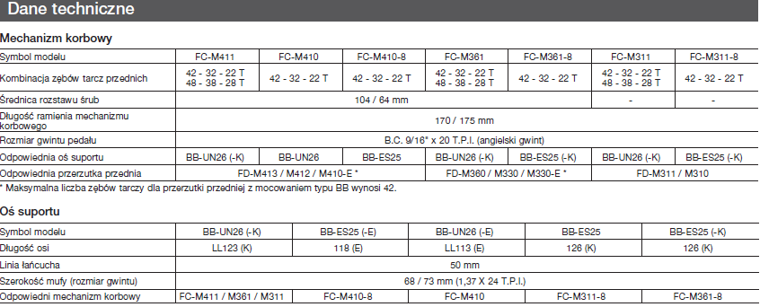

virus191 Napisano 23 Sierpnia 2012 Autor Napisano 23 Sierpnia 2012 Od niedawna zacząłem zbierać informacje o rowerach, częściach itp. Nie za bardzo wiem o co chodzi z tym liczeniem przełożeń, różnica między liczbą zębów w zebatkach itp. Do tego teraz znalazłem sprzeczne informacje. Według techdocs.shimano.com FC-M361 pracuje pod suportem 113mm a FC-M410 pod 123mm. Na ramieniu korby wyczytałem FC-M361. Więc którą korbę w końcu wybrać ? Dobra, więc tak, sam nie wybiorę. Proszę o wybranie korby i suportu do niej. Budżet 150zł+-. Tylna kaseta HG51 11-30T, łańcuch HG50.
mklos1 Napisano 23 Sierpnia 2012 Napisano 23 Sierpnia 2012 Do tego teraz znalazłem sprzeczne informacje. To nie są sprzeczne informacje. Tak jest i tyle. Jeżeli kupisz Alivio będziesz musiał wymienić suport. Dodatkowo jeżeli jeździsz w terenie nie polecam wymiany korby na większą. Będzie za ciężko.
virus191 Napisano 23 Sierpnia 2012 Autor Napisano 23 Sierpnia 2012 To nie są sprzeczne informacje. Tak jest i tyle. Jeżeli kupisz Alivio będziesz musiał wymienić suport. Dodatkowo jeżeli jeździsz w terenie nie polecam wymiany korby na większą. Będzie za ciężko. Na niektórych aukcjach w opisie tego samego modelu jest i 113 i 123.Więc proszę o wybranie czegoś sensownego i zamawiam :)Weekend bez roweru to weekend stracony
virus191 Napisano 23 Sierpnia 2012 Autor Napisano 23 Sierpnia 2012 Tak więc z tabelki wynika, że dla mojego obecnego suportu oraz przerzutki (Acera M360) najlepszym rozwiązaniem będzie Korba Shimano Acera FC-M361 42x32x22. Czym dużo różni się jakościowo od M410 i M411 ?</p>

afly Napisano 24 Sierpnia 2012 Napisano 24 Sierpnia 2012 Wymień zębatkę i ciesz się z jazdy. A jak bardzo chcesz nową korbę to proponuję Shimano FC-M442 + suport BB-ES25 113mm.
Majsterkowicz Napisano 24 Sierpnia 2012 Napisano 24 Sierpnia 2012 Kolego... Poszukaj na allegro, albo w sklepach rowerowych korby fc m540. Kosztuje około 140-160 zł, ale w tej cenie masz porządną korbę z tarczami 22/32/44, do tego hollow tech (wprawdzie nie wersja 2, ale to już cos) a na dokładkę jest na octalink, który to suport dostaniesz za około 40 zł. I tak oto złożysz sobie kulturalny napęd, który polata całe lata Pozdrawiam
virus191 Napisano 25 Sierpnia 2012 Autor Napisano 25 Sierpnia 2012 Wybór padł na FC M410 + nowy suport na octalink. Wszystko zmontowane i ładnie chodzi :)Całość 140zł po małym rabacie
