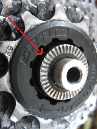

hps Napisano 8 Czerwca 2012 Napisano 8 Czerwca 2012 Hey. Mam problem z kasetą, prawdopodobnie z kasetą. Na dwójce i trójce z przodu wydaje dźwięki, nie wiem kompletnie jakim cudem, jako że kasety nie smarujemy. Łańcuch wyczyszczony, nasmarowany dobrze, jak zawsze. Przerzutki są okej... Jakiś czas temu myjąc kasetę chyba trochę benzyny ekstrakcyjnej dostało się w zaznaczone na zdjęciu "wejście" na klucz że tak powiem. Może to mieć na to wpływ? Piastę tylną patrzyłem, kręci się ładnie bez dźwięków.
martinw Napisano 8 Czerwca 2012 Napisano 8 Czerwca 2012 To jest ten problem który występuje przy czyszczeniu kasety odtłuszczaczami. Jeżeli dokonujesz odtłuszczania normalnie zamontowanej kasety to nie ma siły żeby benzyna/proszek etc. nie dostał się do łożysk piasty, zwłaszcza gdy ta jest słabo uszczelniona. Wówczas smar traci właściwości i może to być powodem, że po takim czyszczeniu piasta zaczyna się odzywać. Sprawdź jeszcze stan zębatek i stopień wydłużenia łańcucha.

hps Napisano 8 Czerwca 2012 Autor Napisano 8 Czerwca 2012 To jest ten problem który występuje przy czyszczeniu kasety odtłuszczaczami. Jeżeli dokonujesz odtłuszczania normalnie zamontowanej kasety to nie ma siły żeby benzyna/proszek etc. nie dostał się do łożysk piasty, zwłaszcza gdy ta jest słabo uszczelniona. Wówczas smar traci właściwości i może to być powodem, że po takim czyszczeniu piasta zaczyna się odzywać. Sprawdź jeszcze stan zębatek i stopień wydłużenia łańcucha. Też o tym myślałem, ale jeśli winna była by piasta to czy nie "hałasowała" by tak samo na każdym przełożeniu? Łańcuch ma jeden sezon niecały, zębatki to samo. Zdjęcie: skoro napęd masz zadbany, to może wina leży po stronie korby lub źle ustawionej przedniej przerzutki? Być może też nie masz wyregulowanej(lub masz zgięty wózek) tylnej przerzutki i ona hałasuje Spróbuj zlokalizować dźwięk gdy zejdziesz z roweru, chyba, że pojawia się dopiero pod obciążeniem. Przednia przerzutka nie ociera, tylna przerzutka jest sprawna. Dźwięk jest zarówno podczas jazdy jak i w miejscu - wyraźnie słychać że dźwięk dobiega z kasety / piasty - tego obszaru...

lyndowss Napisano 8 Czerwca 2012 Napisano 8 Czerwca 2012 eżeli dokonujesz odtłuszczania normalnie zamontowanej kasety to nie ma siły żeby benzyna/proszek etc. nie dostał się do łożysk piasty, zwłaszcza gdy ta jest słabo uszczelniona. Bzdura. Wystarczy przechylić rower podczas czyszczenia w prawo lekko i odtłuszczacz ścieka, i nie powoduje dostania się do piasty.
Andrew Napisano 8 Czerwca 2012 Napisano 8 Czerwca 2012 wg mnie wypłukałeś smar z łożyska korpusu piasty, nie bębenka. Musisz niezwłocznie zrobić serwis piasty.
hps Napisano 8 Czerwca 2012 Autor Napisano 8 Czerwca 2012 wg mnie wypłukałeś smar z łożyska korpusu piasty, nie bębenka. Musisz niezwłocznie zrobić serwis piasty. Też tak myślę, ale czy w tym przypadku dźwięk z "piasty" nie wydobywał by się na każdym przełożeniu i także przy zdjętym łańcuchu kręcąc kołem w miejscu?
