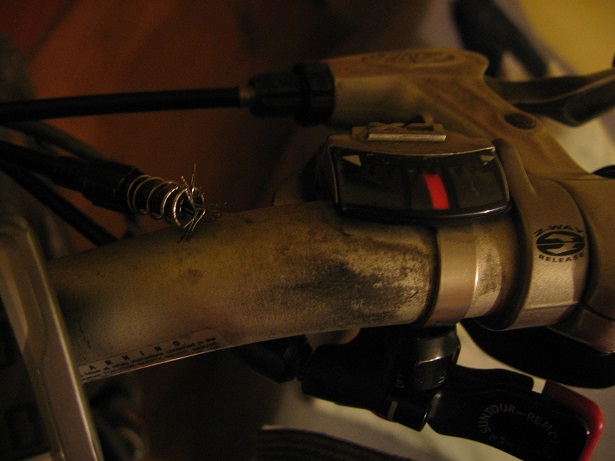

Maciek764 Napisano 23 Kwietnia 2012 Napisano 23 Kwietnia 2012 Swego czasu przerzutka z tyłu zaczęła mi dziwnie działać, na nic się zdawały regulacje. Dziś chyba znalazłem przyczynę bo całkowicie zerwała się linka - chyba robiła to stopniowo bo coś tam chrobotało w manetce. Wygląda to tak jak w załączniku. Pytanie mam w zasadzie proste: jak kupię linkę i otworzę tą manetkę to: A: wyjmę starą, wsadze nową, zakręcę, przeprowadze przez pancerze i gotowe B: rozkręcę, wyskoczy mi pierdylion malutkich części, sprężynek i ujrzę mechanizmy jak ze statku kosmicznego Jeżeli opcja A, to jutro kupię linkę i to zrobie, jeżeli opcja B to pójdę do serwisu. A najlepiej jakby ktoś miał zdjęcie środka manetki Deore
Axl Napisano 23 Kwietnia 2012 Napisano 23 Kwietnia 2012 Jeżeli nie możesz wyjąć przez gniazdo, rozkręć obudowę. Bez obawy, nic nie wypadnie.
rzezniol Napisano 23 Kwietnia 2012 Napisano 23 Kwietnia 2012 Odkrecasz 1 srubke która jest "między" dzwigniami ... Zrzucasz na najmniejszą zębatke wykręcasz i masz dostęp http://techdocs.shimano.com/media/techdocs/content/cycle/SI/Deore-XT/CSM750/SI-R650F-En_v1_m56577569830611891.pdf W tym pdf`ie widac to jak na dłoni Pozdro

kuvel Napisano 23 Kwietnia 2012 Napisano 23 Kwietnia 2012 Tak jak napisał przedmówca, nie musisz tego rozkręcać. Odkręcasz tylko czarną plastikową śrubę (na krzyżak), która jest zaślepką końcówki linki. Ustawiając na odpowiednim biegu (najmniejsza zębatka) widzisz końcówkę linki i ją wyjmujesz. Montaż - i tu uwaga bo łatwo się pomylić - przebiega w odwrotnej kolejności niż demontaż
Maciek764 Napisano 23 Kwietnia 2012 Autor Napisano 23 Kwietnia 2012 Tak jak napisał przedmówca, nie musisz tego rozkręcać. Odkręcasz tylko czarną plastikową śrubę (na krzyżak), która jest zaślepką końcówki linki. Ustawiając na odpowiednim biegu (najmniejsza zębatka) widzisz końcówkę linki i ją wyjmujesz. Montaż - i tu uwaga bo łatwo się pomylić - przebiega w odwrotnej kolejności niż demontaż No wyciągnąłem tą linkę, trochę podłubałem bo akurat się zerwała w samym środku. Nie trzeba faktycznie nic rozkręcać. Jutro sobie zmienię linkę sam. Mam tylko jedno pytanie, pewnie dosyć głupie ale nigdy linek nie zmieniałem - linki do przerzutek są uniwersalne (z tym samym końcem) ? Bo do hamulców z tego co pamiętam jest inny koniec. Dzięki za odpowiedzi.
rzezniol Napisano 23 Kwietnia 2012 Napisano 23 Kwietnia 2012 Linka do przerzutek jest linką do przerzutek ... Ma mniejszą końcówke i jest cieńsza niż hamulcoawa Pozdro
