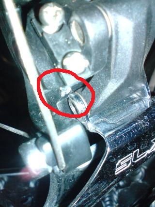

marsman Napisano 24 Maja 2012 Napisano 24 Maja 2012 Temat troche stary ale skoro dostałem do zrobienia rower na SLXie to zrobiłem zdjęcie. rower praktycznie cały na SLXie, jedynie tylna zmieniarka XT. pod suportem dwie podkładki po prawej stronie. od samego początku ( rower kupiony jako nowy ) były problemy z rzucaniem na 22t. wodzik opiera się o wewnętrzne ogniwo i nie ma możliwości by się przesuną bliżej ramy. brakuje niewiele ale to wystarcza by zmiana biegu była opóźniona. ale jest pewne rozwiązanie-trzeba stosować przednie przerzutki od SRAMa
radeks23 Napisano 24 Maja 2012 Napisano 24 Maja 2012 No tak, dokładnie u mnie wygląda podobnie jak na zdj. Ale dlaczego dopiero od teraz to przestało działać? ;P
marsman Napisano 26 Maja 2012 Napisano 26 Maja 2012 tego odgadnąć nie mogę. w rowerze który robiłem było tak od nowości. przerzutka by oprzeć się na ramie potrzebuje jeszcze z 4mm tak więc dało by się ale dlaczego się nie da? trzeba by kogoś z shimano zapytać. ale z tym że działało i przestało to ja nie wiem
