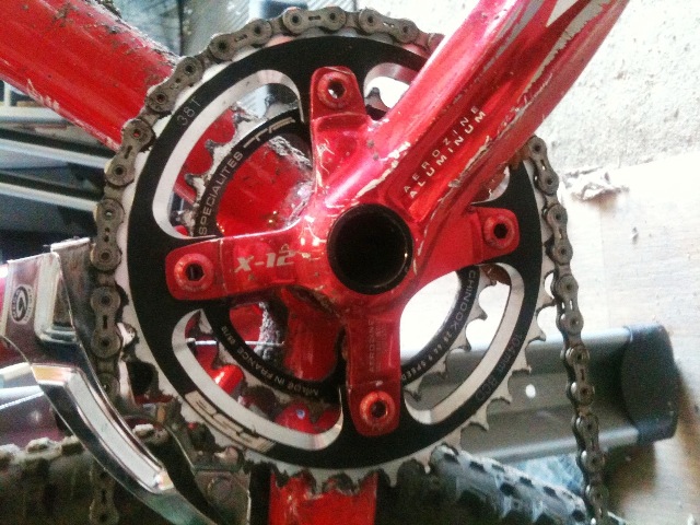

jareklodz Napisano 21 Marca 2012 Autor Napisano 21 Marca 2012 36 jest oczywiście w miejsce środkowej tarczy. W weekend pokombinuje z odległością między tarczami może coś uda się poprawić. Tak to wygląda w realu.

dovectra Napisano 21 Marca 2012 Napisano 21 Marca 2012 większy blat jest jakoś wyprofilowany, no obejrzałem fotki masz nie profilowane tryby - to raz a dwa to jak pisałem za blisko masz tryby ramy mały blat i i mały tryb to za duży przekos

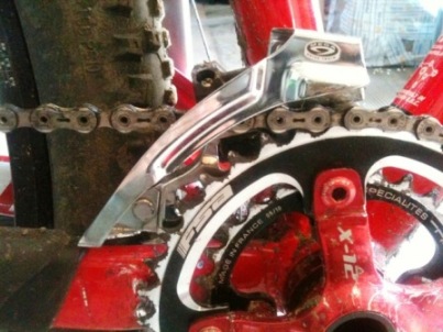

maciej223 Napisano 21 Marca 2012 Napisano 21 Marca 2012 Widzę na fotce maleńki problem, ale spoko! Obniż przednią przerzutkę tak, aby między dużą zębatką a wózkiem przedniej przerzutki było ok2 mm luzu. Masz za wysoko wózek i przy małych przełożeniach z tylu łańcuch nie umie wskoczyć na dużą tarcze. daj znać czy pomogło
jareklodz Napisano 21 Marca 2012 Autor Napisano 21 Marca 2012 Wielkie dzięki w sobotę podziałam, zacznę od obniżenia przerzutki. Opcja odsuwania blatów od ramy ciężka do realizacji.
dovectra Napisano 22 Marca 2012 Napisano 22 Marca 2012 obniz przednia przezutke tak aby miedzy duzá zebatká a wuzkiem przedniej przezutki bylo ok2 mm ooo... tu maciej ma rację, może to wystarczy ale pamiętaj o przekosie, raczej nie jeździj na najmniejszych trybach i blacie pozdro

maciej223 Napisano 22 Marca 2012 Napisano 22 Marca 2012 Nie łapię jaki to miałoby mieć wpływ na zmianę przełożeń? Bardzo prosty wplyw, kazdy wózek przedniej przerzutki jest odpowiednio profilowany lewa strona inny profil do wrzucania prawa inny profil do zrzucania, jesli wózek jest za wysoko a na kasecie lancuch znajdowac sie bédzie na malych trybach to lancuch nie przechodzi przez wózek w miejscu odpowiedniego profilu i za chu... tego nie ustawisz chyba ze zmienisz manetke z indeksem na regulacje plynná,mialem taki problem w szosie u syna naped ultegra 2/10 korba 46/38 przerzutka na hak byla za wysoko,raz wskakiwalo ok a raz przezucalo a na wyscigu nie jest to wesole, brak mozliwosci obnizenia przerzutki do nalezytej wysokosci i brak mozliwosci montazu obejmy[profil rury podsiodlowej na ramie accent via montana]zmusilo mnie do kupna nowej ramy bez haka i teraz praca jak w zegarku
