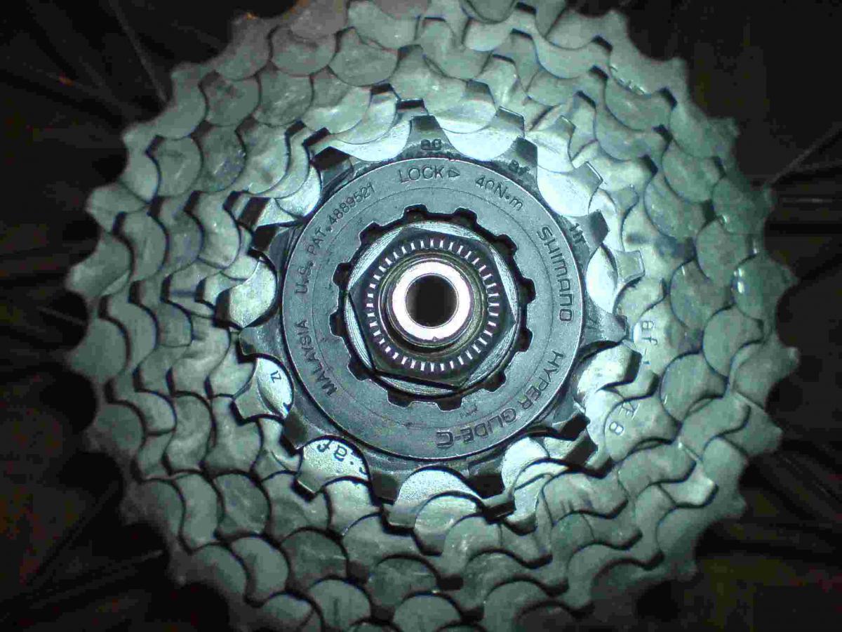

doms Napisano 29 Lutego 2012 Napisano 29 Lutego 2012 Mam zdjęcie przed zmianą na 5 łańcuch (przebieg ok 15tyś.km)
RoboD Napisano 29 Lutego 2012 Napisano 29 Lutego 2012 Mam zdjęcie przed zmianą na 5 łańcuch (przebieg ok 15tyś.km) Nie do uwierzenia wygląda praktycznie jak nowa To zdjęcie mojej HG50 po 12.000 kilometrów.
doms Napisano 29 Lutego 2012 Napisano 29 Lutego 2012 Widzisz mamy kolejny dowód, że kiedyś części były trwalsze. Nie wiem jak jeździsz ale ja raczej trzymam kadencję powyżej 85 i bardzo rzadko rower używany jest w błocie i deszczu. W drugim rowerze też mam HG50 i zobaczę ile ta wytrzyma (zmieniam łańcuchy co 600km, mam ich cztery). Zmieniam tak gdyż widzę, że łańcuchy 9rz wyciągają się 3-4 razy szybciej od 7,8rz (tak wynika z pomiarów długości łańcucha). Na ilu i na jakich łańcuchach przejechałeś te 12 tyś?

RoboD Napisano 29 Lutego 2012 Napisano 29 Lutego 2012 Na ilu i na jakich łańcuchach przejechałeś te 12 tyś? Pomyłka, poszperałem dokładnie w notatkach... 12kk to wytrzymała korba. Kaseta ze zdjęcia przejechała około 5000 km (na jednym łańcuchu). Unikałem błota, ale jazda była całoroczna czyli łącznie ze śniegiem i deszczem itp.
doms Napisano 1 Marca 2012 Napisano 1 Marca 2012 Sądząc po zużyciu zębatki 11z widać, że jeździsz raczej siłowo z małą kadencją. Jeśli tak jest to tutaj w znacznym stopniu możesz szukać przyczyny tak szybkiego zużycia napędu. Prawie nie mogę uwierzyć, że 5 tyś dokonało takiego spustoszenia na kasecie. Jeśli to był hg53 to jest to druga przyczyna:D
RoboD Napisano 1 Marca 2012 Napisano 1 Marca 2012 Silowo... raczej nie. Przelozenie 42-11 sprawia, że 11 silą rzeczy jest najczęściej używana jeśli nie jeździ się za bardzo w górach. 5kk to raczej przebiegi jakie robią inni na tej kasecie. Twój wynik jest za ewenementem, ale w sumie mnie nie dziwi patrząc na warunki w jakich używany jest sprzęt.
