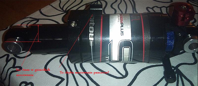

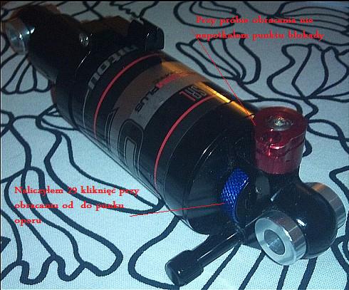

Takaszi Napisano 7 Października 2011 Autor Napisano 7 Października 2011 Damper doszedł, faktycznie wygląda na nówkę. Zmierzyłem i jest zapas luzu w gniazdach, więc potrzeba 4 podkładek po 1mm grubości. Nie wiem jeszcze jak to zamocować, tzn. którą stromą do gniazda ramy a którą do gniazda widelca. Nie wiem co ustawia się tym niebieskim pokrętłem. Więc najpierw ślusarz i potem zobaczymy. Ważne że jest. Proszę o rozwianie moich wątpliwości opisanych na zdjęciach.
Mod Team sznib Napisano 7 Października 2011 Mod Team Napisano 7 Października 2011 Niebieskim ustawiasz tłumienie powrotu. Przy czerwonym tak niewyraźnie to napisałeś że za nic nie odczytam.
beardman Napisano 7 Października 2011 Napisano 7 Października 2011 Instrukcja: www.manitou.com.pl/dampery_manitou_2007.pdf Wiele tam nie ma co prawda (jak to w instrukcjach) ale może coś się z tego dowiesz.
Takaszi Napisano 14 Października 2011 Autor Napisano 14 Października 2011 Damper zamocowany. Pasuje idealnie dołożyłem tylko po 1 podkładce (1mm grubości) miedzianej z każdej strony i jest oki. Fachowiec z serwisu napompował go i zablokował w pozycji umożliwiającej pracę, trochę to prowizoryczne, ale pancerza i manetki nie sposób kupić. Wygląda to raczej nieestetycznie (choć nie chamsko) ale działa i to jak. Różnica na korzyść jest masakryczna, tłumienie nierówności jest miększe a skakania nie ma prawie w ogóle. Dzięki za poradę i pomoc jak pogoda pozwoli to w niedzielę jakieś 30 km przejadę i wtedy coś więcej się dowiem.
