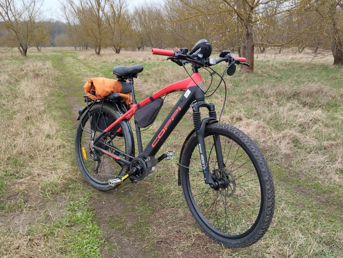

@aneczkakuleczka ten biały rower to taki marketowiec sprzed kilku lat, teraz nie kupisz ale są dziesiątki podobnych. Taki kupiłem: Szerokie opony już były, ale błotniki, bagażnik, wygodne siodełko, wygodna wysoka kierownica, i inne... to już "własnymi rencami"😂 Trzeba rozważyć, ile potrafimy samodzielnie..., albo czy "osobisty mężczyzna" ma smykałkę..😄. Tu się zgadzam z przedmówcą @chrismel, że amortyzowany widelec nie jest taki niezbędny, bo przejeździłem tak całe młode lata, ale teraz stałem się wygodny i używam sprężynowców😂😂, a jeszcze wymieniłem na naprawdę wygodny (i lekki👍) pneumatyczny, w drugim ciężkim elektryku: https://www.forumrowerowe.org/topic/272436-amortyzator-przedni-nanlio-x7-pro-140120-z-aliexpres/?do=findComment&comment=2514705 ..za niewielkie pieniądze, a wygoda jest👍 -
