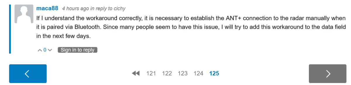

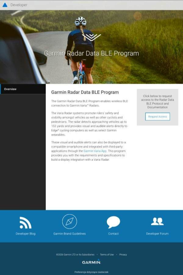

  3. @bashey_pl Varia działa na dwóch ( i tyle zabiera łączności w Edge )"kanałach " osobno radar i również osobno jako światło. SBL nie działa po BLE . Tylko i wyłącznie po ANT+. Z tego co mi mignęło przed oczami nie dali " dostępu " Macy aby to goniło po BLE. Varia w smarcie działa . Tak będziesz niestety miał . Będzie cały czas na OFF ale nie martw się działa jak tylko masz ustawione na "S" . Taki urok jest nowej 820 i tego ich pierXXXnego "zamkniętego" BLE w radarze. Jak goni całość po ANT+ to takich problemów nie ma. Z drugiej strony w najnowszych softach Edge dali możliwość obsługi tego zaczarowanego BLE ale już nie przełączysz radaru w tryb ANT+ . Nie ma takiej opcji. @Eathan jak poustawiasz w OnelapFit Magenkę to raczej nie usuwaj bo będzie kiedyś potrzebna do ewentualnej aktualizacji. Możesz na ten czas pozbawić uprawnień i dać ją do głębokiego uśpienia w telefonie. Lub usuwasz , my w niedalekiej przyszłości dajemy hasło , znowu instalujesz , robisz aktualizacje .....😁 Tak . Dokładnie tak. Za chwilkę wrzucę mój wsad jak znajdę ten właściwy bo mam kilkanaście wersji rozwojowych ( cały czas coś motam )😉😁

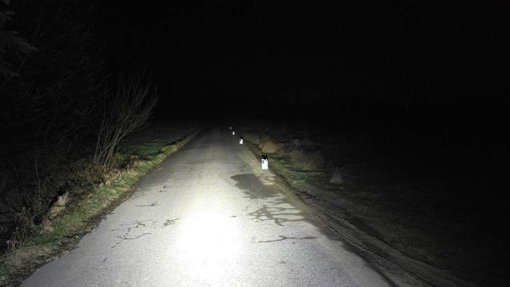

  12. Sobie właśnie teraz przypomniałem ,że obiecałem dać foto z nocnego asfaltowego świecenia AT 1600. Do pierwszej bańki 10 m , kolejne też co 10 m. Tryb 1600 lm.
