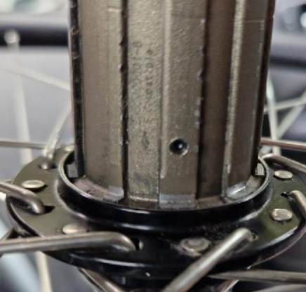

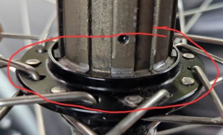

[bębenek piasty] Zepsuty bębenek piasty Novatec 792 - niemożliwy montaż kasety
Miro1970 odpowiedział Miro1970 → na temat → Koła rowerowe
@Turysta05, dzięki za naświetlenie sprawy z innej strony, ale niezbyt mnie to przekonuje. Przy okazji jeszcze jedno pytanie. Pomijając opieranie nie kasety o kołnierz, jeśli ja na ten szosowy bębenek 11s założyłem przez nieuwagę kasetę 11s MTB bez podkładki - to kaseta zbliżyła się do osi roweru o 1.85 mm? I tym samym przesunąłem linię łańcucha? Czy da się w takim wypadku dokręcić kasetę, czy starczy gwintu na nakrętce? Sam już nie wiem, czy ja tam miałem tę podkładkę i ją po demontażu dałem do szuflady, czy cały czas była w szufladzie...🙃 -
Bębenek porusza się na osi. Tulejka OK. Łożyska bębenka kręcą się z oporem, łożyska piasty chodzą bez zarzutu. Teraz mi coś przyszło do głowy. Rower mi się kiedyś na silnym wietrze przewrócił. Czy mogło być tak, że uderzenie tak idealnie trafiło (może był jakiś kamień na podłożu), że cała siła poszła w miarę prostopadle do linii roweru i w tylną oś z prawej strony i spowodowała te szkody? A opory łożysk bębenka i jego nieosiowy ruch były na tyle małe, że niczego nie zauważyłem??? @KSikorskiTam raczej na pewno dałem podkładkę pod pierwszą kasetę, bo inaczej bym przecież tej kasety prawidłowo nie przykręcił. Mam tę podkładkę, pewnie ją zdjąłem z bębenka. Ale w obecnej sytuacji wpadnięcia bębenka w piastę podkładka nie rozwiąże problemu. -
Tak myślałem. Napisałem o tej podkładce dla pewności. No nie wiem, jak to działało, ale naprawdę chodziło normalnie. Co więcej, serwis budujący to koło nic nie zauważył dziwnego w bębenku, na przeglądzie koła po 200 km też nic nie powiedzieli. Po tym tys. km normalnie odkręciłem kasetę, a wsunięcie zębów zauważyłem dopiero przy montażu następnej. Zgodnie z radą sprawdzę piastę. -

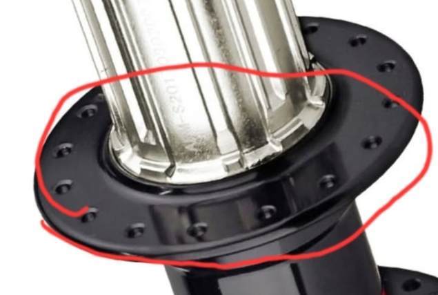

@przecietny.kolarzwidzę, że też masz te zęby na dole bębenka poniżej czarnego kołnierza piasty. Chodzi o to, że po skręceniu kaseta opiera się na tym kołnierzu, zamiast na tych zębach. Na zdjęciach tej piasty w necie raz widać, że te zęby wystają ponad kołnierz piasty, a raz, że są ciut poniżej lub na równi. Dwa serwisy, z którymi się skontaktowałem, stwierdziły, że zęby powinny wystawać nad kołnierz, bo będzie ocierać. Tylko że poprzednio założona kaseta nic nie obcierała. Jak to rozumieć? -
Dziwny problem mi się pojawił. Piasta kupiona nowa w pudełku. Koło zbudowane w dobrym serwisie. Założona kaseta M7000. Wszystko działało bez zarzutu przez jakieś 1000 km. Zdjąłem kasetę, by ją dać do innego koła. Na bębenku (wersja utwardzona anty bit) lekkie nacięcia, może zbyt lekko przykręcona kaseta? Po paru miesiącach chcę na ten bębenek założyć inna kasetę 10s i zauważam, że ona się nie opiera na takich wypustach u podstawy bębenka, tylko wchodzi jakby za głęboko, te wypustki razem z bębenkiem są jakby wsunięte do środka piasty. Kaseta 11s tęż nie leży prawidłowo. Podkładka dystansowa nie pomaga, zresztą z poprzednią jej nie dawałem, bo po co. Co się mogło stać? Po zdjęciu pierwszej kasety nic z tą piastą nie robiłem. Może przy demontażu kasety coś mi wypadło? Albo była za mocno przykręcona i wepchnęła ten bebenek? Ale w takim razie, dlaczego to działało dobrze 1000 km? Na pierwszej fotce piasta fabrycznie nowa (podobna), na pozostałych moja obecnie.

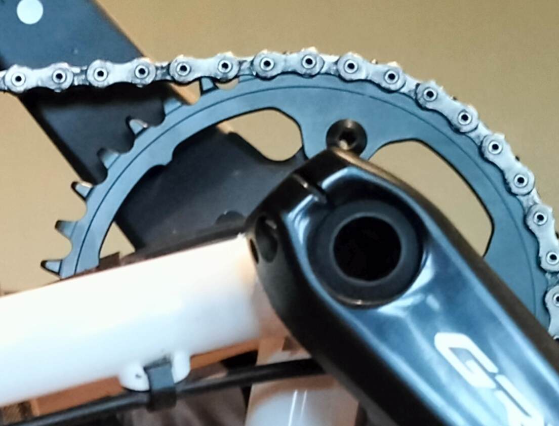

[offset zębatki] Offset przedniej zębatki GRX Shimano vs GRX Garbaruk vs GRX Alugear
Miro1970 odpowiedział Miro1970 → na temat → Napęd rowerowy
@marcesco Serdeczne dzięki za polecenie tej zębatki! Nie omieszkałem niezwłocznie kupić, by przypasować. Pasuje! Precyzyjnie zmierzona odległość zębów do ramy jest identyczna co do ułamka milimetra jak w zębatce oryginalnej 40t w korbie, do której ma pójść - czyli wspominanej 810 - 1x11. Łańcuch 11-rzędowy HG 901 - choć już trochę zużyty - układa się OK. Odrobinę inny kształt zębów w moim odczuciu praktycznie nic nie zmienia. Na dodatek zębatka jest stalowa - BDB do planowanego turystyka. A jak offset się okaże za mały do kasety 11-50, to dam podkładkę 2 mm i po sprawie. Śruby i podkładki pasują te same, co mam w drugim rowerze, w napędzie SLX. I jeszcze blisko 200 zł w kieszeni na jednej zębatce w porównaniu do Garbaruka czy Alugear, aluminiowych na dodatek. 😀🤩🚴♂️ -
Pytam o 1x11. Dzięki za link i ideę. To mnie skłania bardziej ku Alugear, bo teoretycznie jego linia jest bliższa ramy - offset 2 mm vs Garbaruk 0.5 mm. Nawet gdyby to inaczej mierzyli, to raczej nie powinno być mniej niż te 0.5 mm. Zawsze pozostają podkładki. Podlinkowaną tarczę też rozważę. W moim oryginalnym GTX 810 1x11 łańcuch jest prosty na mniej więcej 5 koronce od dołu, w planowanym napędzie największą koronka będzie mieć 50t, a nie 42t, więc lepsza tarcza bliżej ramy. Jakby co to pozostaje druga wersja Garbaruka z offsetem 3 mm. Kurcze, Zapomniałem o tej zębatce, dzięki. Powinna pasować do korby 810, tylko nie wiadomo, jaką da odległość od ramy na tej korbie, bo jest do napędu 1x12, a wg mojego dawnego doświadczenia i wpisu kolegi wcześniejszego może być bardziej odsunięta od ramy niż zębatki GRX Shimano, Alugear i Garbaruk. Pomyślę, może kupię, nie jest droga, a jest stalowa - to plus dla mnie. Dzięki. Ok. Już mam obraz w głowie. -
Miro1970 odpowiedział klon → na temat → Rowerowe forum na max - ogólna dyskusja
Oby tak było, choć Alugearowi mniej ufam. Latem kupiłem do innej korby 38t Garbaruka, która ma offset ok. 4 mm mniejszy od oryginalnej optymalnej 32t Shimano. W domu porównałem obie zębatki i rzeczywiście była taka różnica, posłużyłem się podkładkami i jest - powiedzmy -ok. Ale z ciekawości napisałem i zadzwoniłem do Alugear i spytałem, jaka jest ich zębatka 38t do tej korby. W odpowiedzi wykupili Garbaruka i powiedzieli, że niepotrzebnie tak zmniejsza offset i że oni stosują offset mniej ujemny. Więc kupiłem ich 38t jako zapas, żeby nie ładować tylu podkładek. I się na żywo okazało, że mają offset jeszcze o lekko 1 mm bardziej ujemny! Dowiodło tego ewidentnie założenie zębatki na korbę oraz inne precyzyjne pomiary. Wysłałem im zdjęcia i nie odpisali hehe. Ok, starczy martyrologii. @ernorator Rysunki dobry pomysł. -
To wiem oczywiście. I z zębatką oryginalną jest te prawie idealnie 50 mm, zgodnie ze specyfikacją Shimano. Ale chodzi o to, z którą zębatką - Alugear czy Garbaruka - będzie tak samo. Chciałbym to wiedzieć, zanim kupię którąś z nich, bez ich zakładania, mierzenia linii z zamontowaną, odsyłania.
