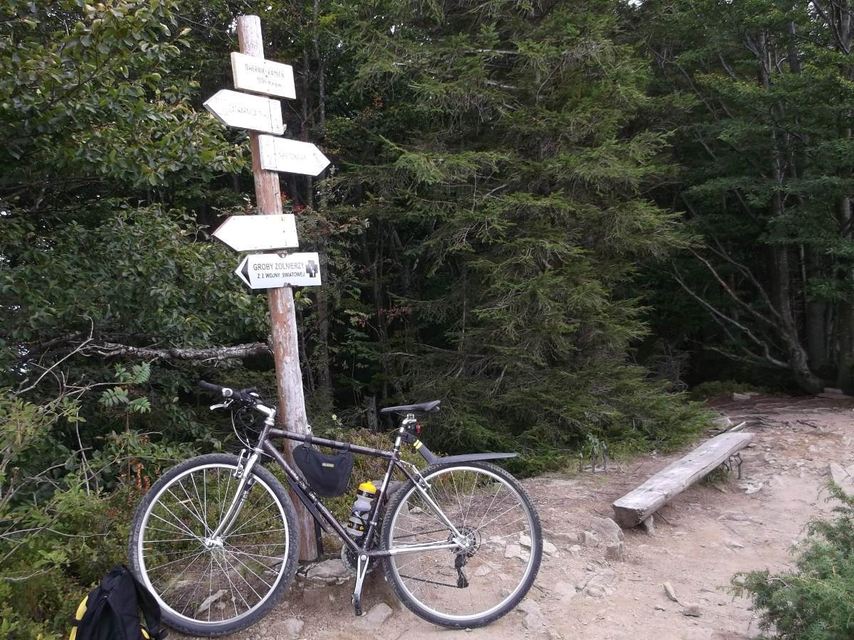

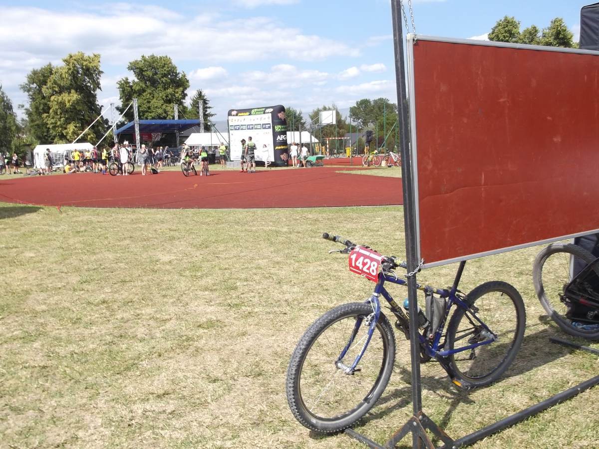

Subiektywnie wolę stal na sztywnym widelcu i grube opony. Nawet taki wielki "kamień" nie straszny. Nie potrzebowałbym kolejnego roweru, gdybym do tego na zdjęciach mógł zamontować opony 29x2,2 (moim ideałem byłyby Furious Fred w takim rozmiarze). -
