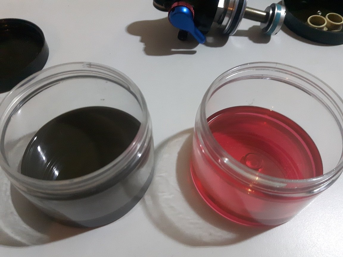

	Wartości są prawie prawidłowe. To amortyzator z otwartą kąpielą, dlatego jest taka dysproporcja w ilości oleju. Fox 10 wt. ma 47.36 cSt@40C. Zamiast tego możesz użyć Silkolene RSF 10. To olej o takich samych parametrach, tylko tańszy.
