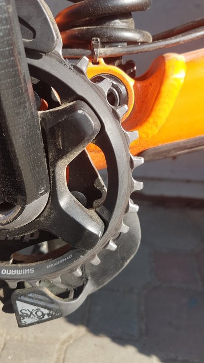

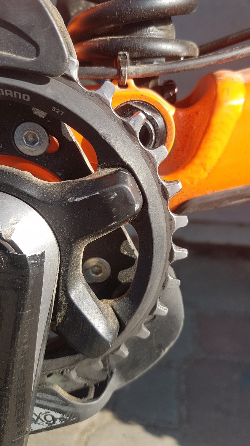

  8. Tak wygląda przednia zębatka NW 32 też od nowości nie zmieniana, również proszę o poradę co do niej.

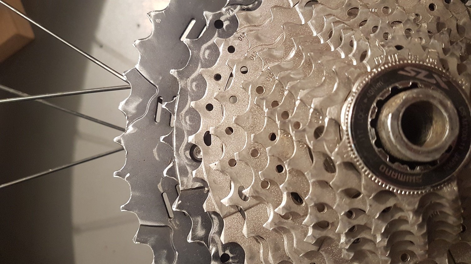

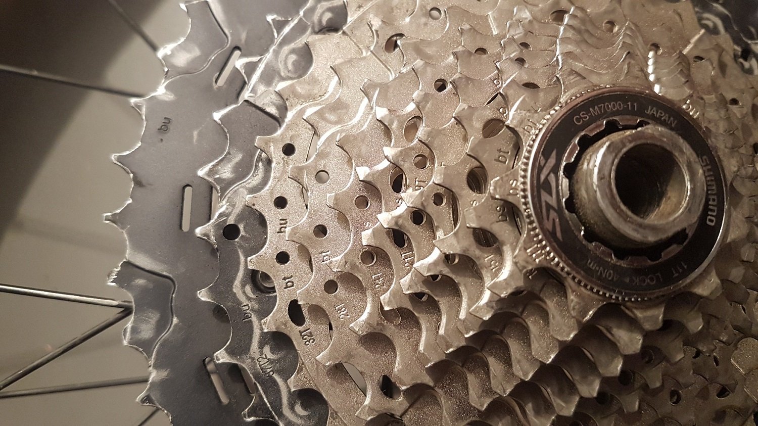

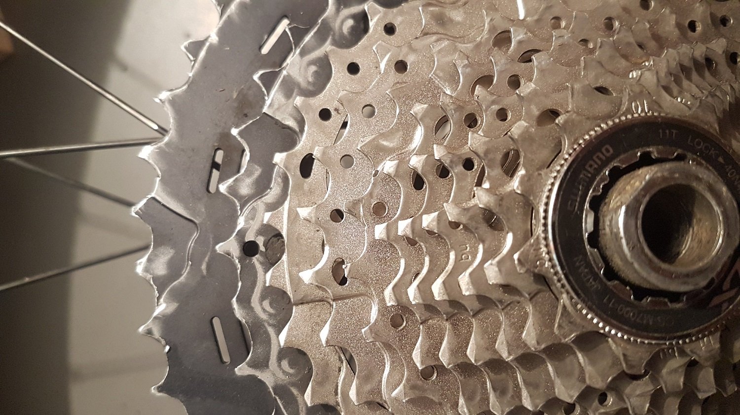

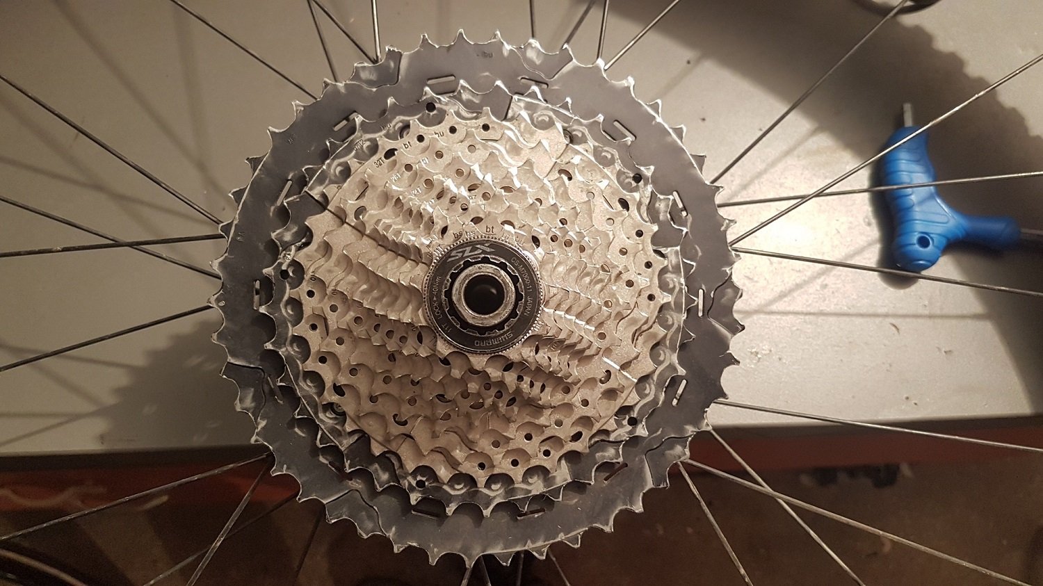

  9. Kupiłem dwuletni rower, gdzie od nowości nic nie było w nim wymieniane. Łańcuch ma jakieś 1.5% wyciągu a kaseta wygląda jak wygląda... Ale cena była bardzo okazyjna więc i tak się opłacało. W takim razie kupię kasetę+łańcuch. Ewentualnie czy jeśli bym kupił 3 największe zębatki to wtedy raczej nowy łańcuch by podszedł bez problemu? Bo cała kaseta to 200 zł a zębatki 32-37-46 to koszt 120 zł także jakaś oszczędność jest.
  10. Jak oceniacie kasetę? Łańcuch niestety wyciągnięty i muszę kupić nowy, czy kaseta go przyjmie?
