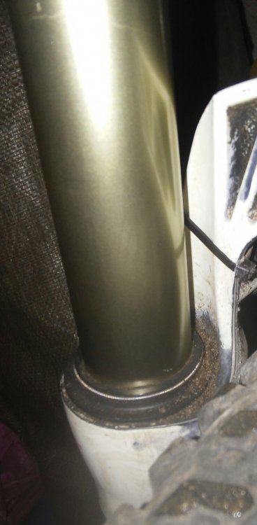

No dobrze ale tobie się udało uzyskać fabryczną średnicę? Bo chyba mi zarzucasz, ze moja powłoka wyszła zła, a nie mierzyłeś jej nawet, zresztą ja tez ale skoro nie ma problemów w pracy amortyzatora to nie ma co do czego się przyczepiać Tym razem postaram się zmierzyć średnice lagi przed i po moim anodowaniu, grubość powłoki zależy m.in od czasu anodowania wiec tak naprawdę dało by się kontrolować te grubość- 112 odpowiedzi

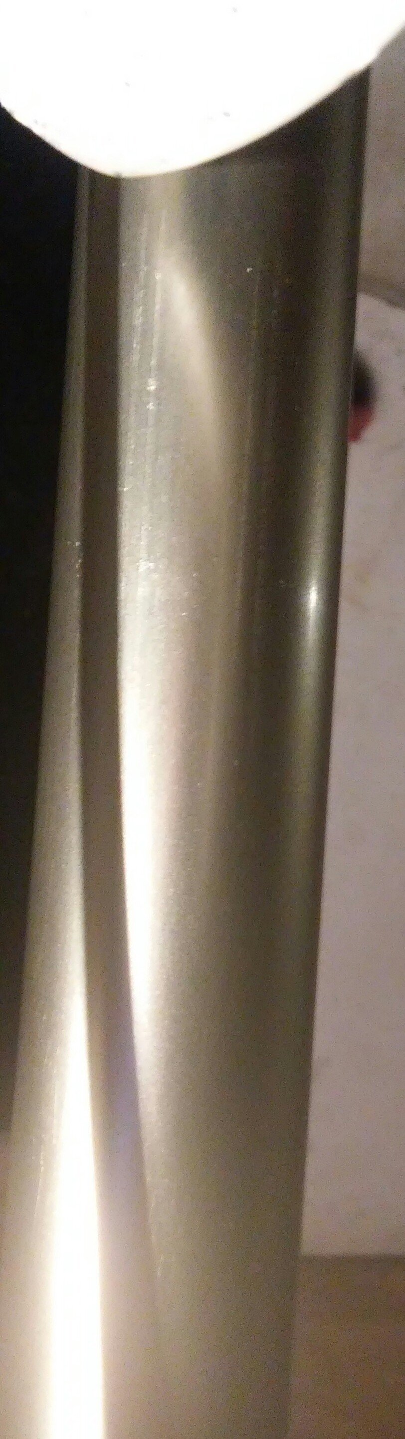

Tak to wyglada po prawie 2 latach od zrobienia powłoki Ryski które były nadal są(a nawet jest pare nowych), ale nie ma żadnych przetarć i amortyzator pracuje wzorowo a nie miał lekko podczas tych 2 sezonów- 112 odpowiedzi

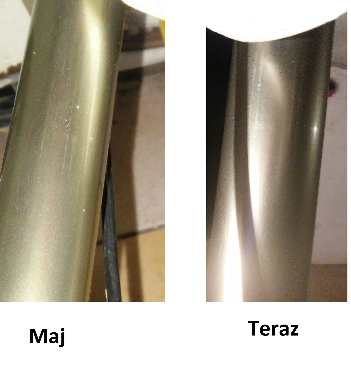

Tak to wygląda po większym przebiegu: Porównując do zdjęć z Maja, nic z anodą się złego nie stało. Na nowy sezon zmienię tuleje ślizgowe i zrobię nową anodę na prawej goleni (ja anodowałem lewą), bo zaczyna już widać lekkie prześwity w miejscu gdzie pracują tuleje. Porównanie Maj-Teraz (dodaję w drugim poście bo za dużo zdjęcia ważą)- 112 odpowiedzi

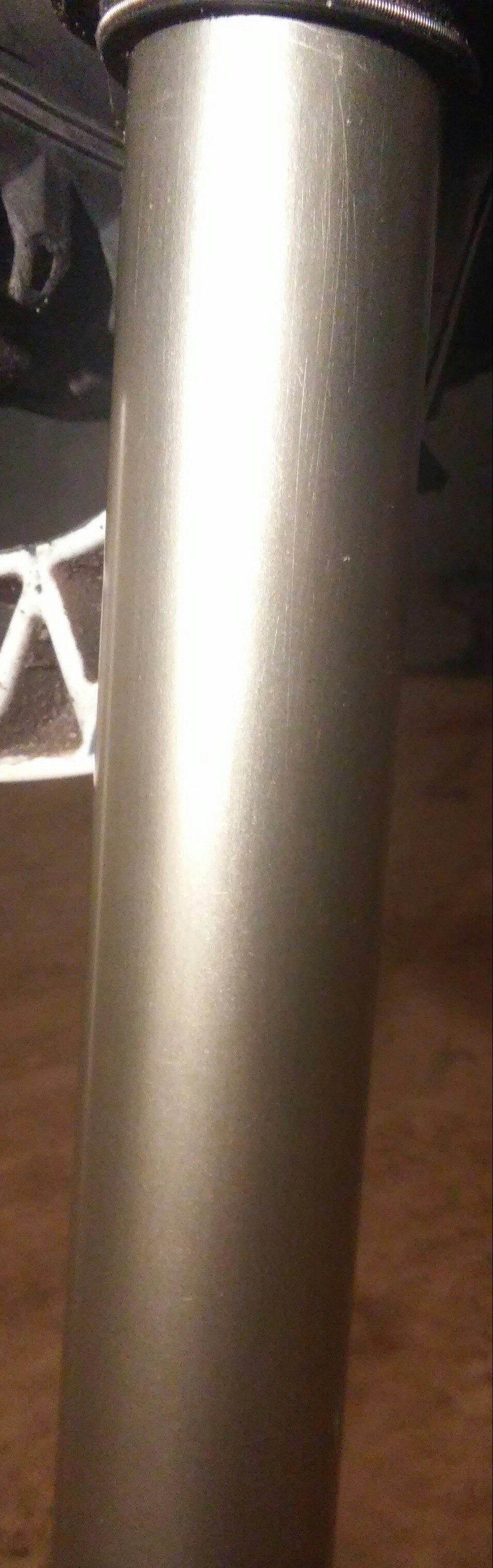

Dzisiaj wykonałem ponowną anode a efekt końcowy wyszedł rewelacyjny, wszystko gładko chodzi, żadnych otarć czy luzow. Goleń przygotowana do anodowania już bez powłoki, gole aluminium : Po anodowaniu : Wszystko już razem złożone i pokazanie miejsca gdzie kiedyś było przetarcie nad uszczelka : Pewnie zapytanie jak to się stało, że anoda jest złota jak oryginał, powiem tyle, że sam do końca nie wiem prawdopodobnie jest to spowodowane tym, że goleń posiada jakieś domieszki, które powodują takie zabarwienie anody. Na goleni najpierw tworzyła się przezroczysta anoda, ale po pewnym czasie zrobiła się ona złota -nie barwiłem jej.- 112 odpowiedzi
