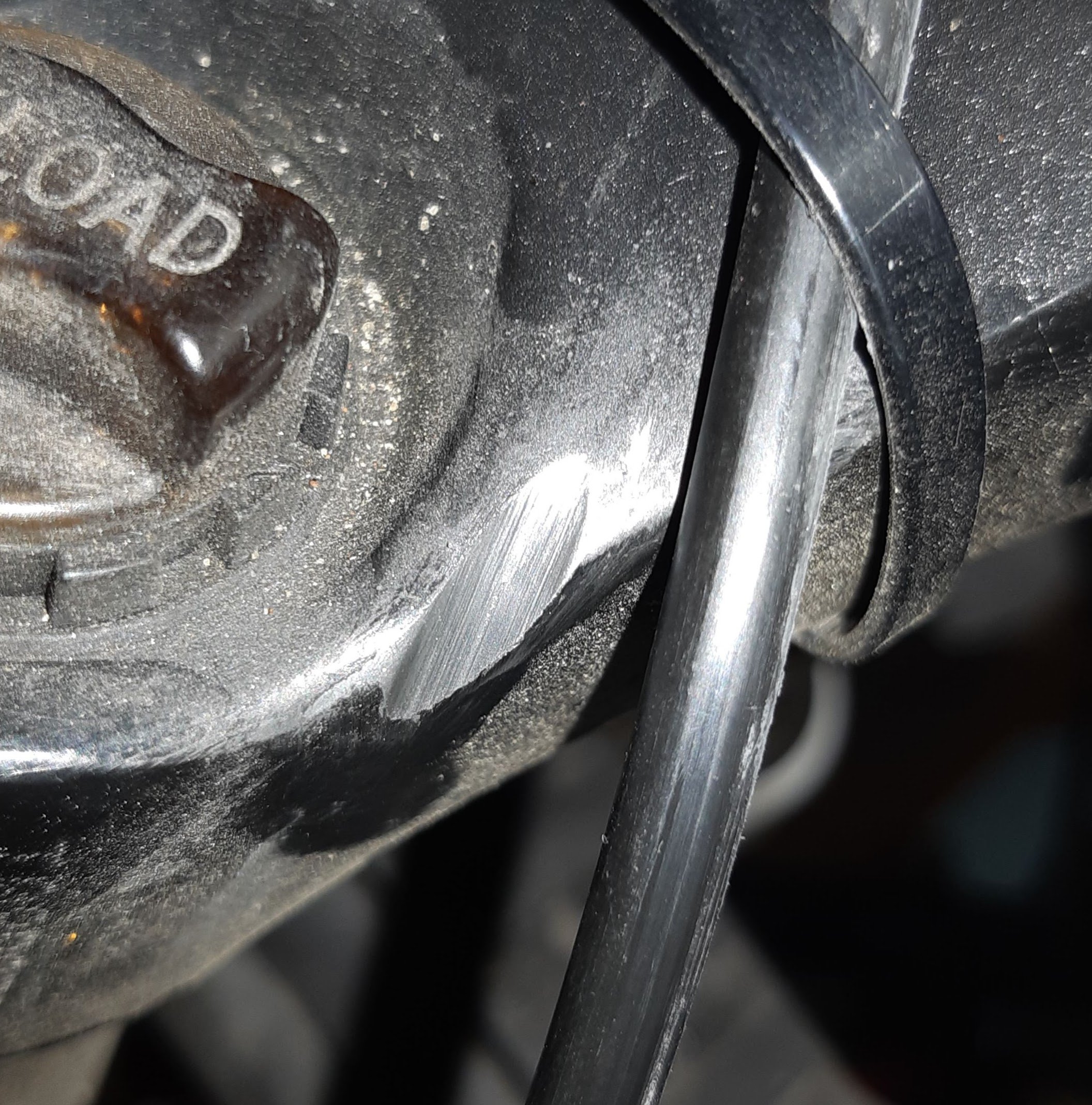

  12. To wygląda na zmęczenie materiału. Po prostu się metal popruł. Nic dookoła nie jest zgięte. Jakby to było uderzone to by były zgniecenia widoczne naokoło a tu nic. Po prostu rozerwało ściankę rurki którą w fabryce zagnietli i przyspawali.

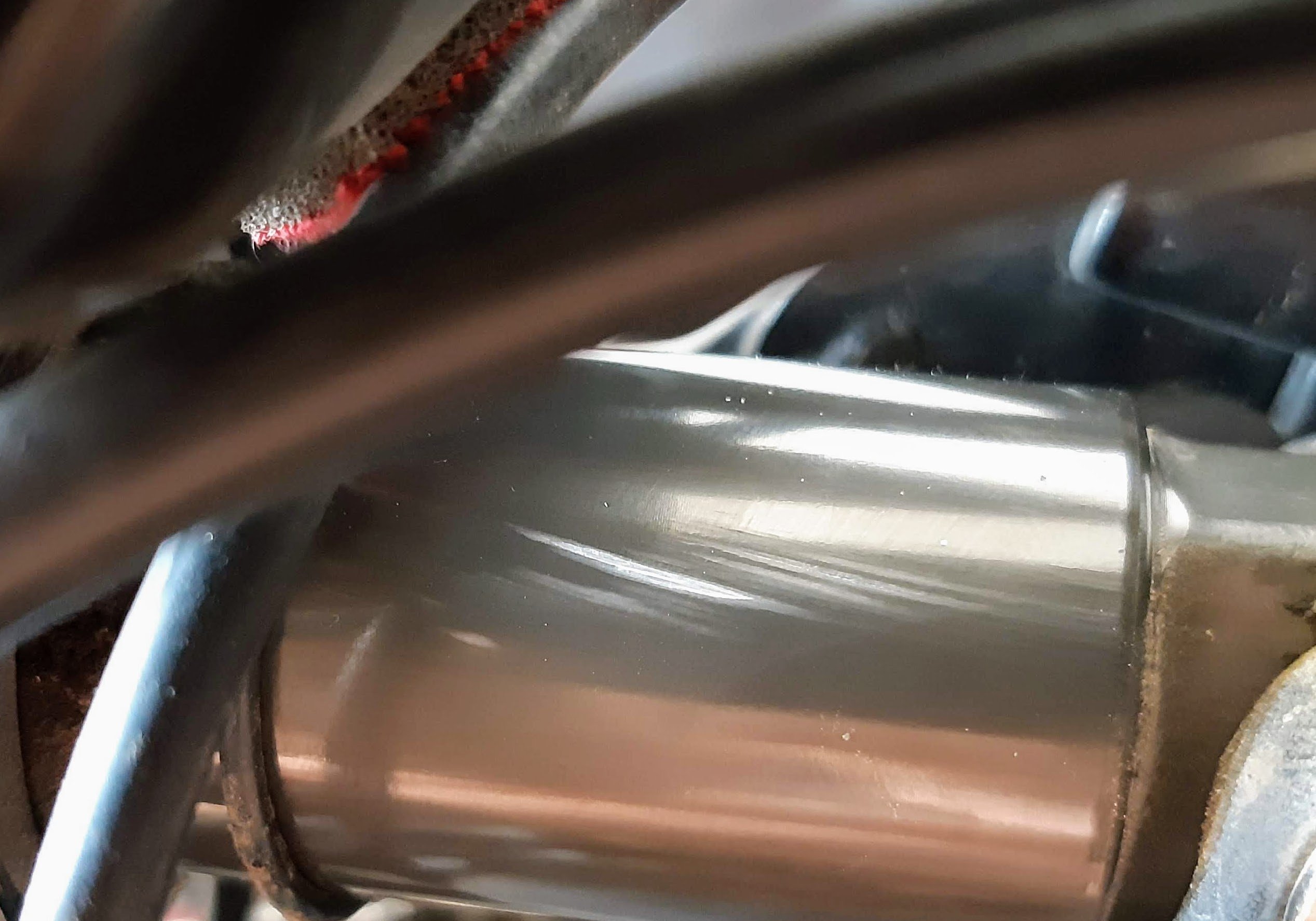

  13. Mówisz, masz: Bardzo fajnie wyszło. Po obróbce papierkiem 2000 rys nie czuć a krawędzie lakieru ledwo ledwo da się wyczuć. Ciekawe na ile to wystarczy.
  14. Przeczytałem gdzieś że takie rysy warto wypełnić twardym lakierem do paznokci i spolerować na gładko. Myślicie, że ma to szansę?
  15. Tak właśnie zrobiłem. Ta czerwona gąbeczka, o którą opiera się teraz linka, jest tam prawie od chwili zakupu. Rower nie miał jeszcze 20km najechanych gdy wszystkie pancerze poukładałem od nowa, bo fabrycznie były pokrzyżowane i ocierały o ramę. Wynikało to z tego, że rower był kupiony w Anglii i przed wysłaniem przełożyli mi na szybko linki hamulców tak by działały one po naszemu. Po kilku jazdach wyszło, że poodciągane linki stukają o ramę to podłożyłem pod nie gąbeczki. Wszystko było od tej pory dobrze. Serwis też dobrze zrobili, ale to ja popsułem niedawno. Przerzutka tylna nieco gorzej chodziła to ją musiałem ustawić na nowo. Widać wtedy wyciągnąłem za bardzo linkę, bo od dampera do przerzutki biegnie ona bez oporów wewnątrz ramienia tylnego wahacza, bez żadnego sztywnego mocowania. Przerzutka znów działała bezbłędnie ale po wszystkim nie sprawdziłem położenia linki wokół dampera no i po jakiś ~800km mam te rysy. Co do kanionów w koronce amortyzatorów to takie coś mam w innym rowerze, który jest tylko do jazdy miejskiej:
  16. Rower przeszedł serwis całego zawieszenia jakieś 1000km w centrum Shimano z akredytacją do naprawy Foxów. Damper został tam rozłożony, za co dałem prawie 500zł. Już teraz nie pamiętam co było zrobione ale kojarzę, że było na super. Śladów oleju nie ma, zawieszenie ładnie pracuje. Już nie pamiętam jakie było ciśnienie po serwisie ale teraz było 190 psi. To jest troszkę mało jak na moją masę, ale może to też kwestia zakładania pompki. Zawsze troszkę powietrza ucieka a jak sprawdzałem kilka razy taki cykl, pompowanie do 250, zdejmij, załóż pompkę to wychodziło na końcu 210, czyli 40psi ucieka, z czego pewnie więcej przy zdejmowaniu. Podbiłem go do 260, troszkę uciekło a za jakiś czas sprawdzę i jak będzie mniej niż 220 to będzie źle. Boję się ze mi ta rysa zje uszczelkę i dalej to już wszystko padnie. Piach z koła leci bezpośrednio na ten tłoczek.
  17. Witam, Mam rower GT Helion Pro z dość ciekawą konstrukcją tylnego zawieszenia. Minusem jej jest dziwne prowadzenie linek w okolicy zawiasu. Przewód do przerzutki szedł tak blisko tłoczka, że zaczął o niego trzeć i porobił mi na nim rysy. Są one bardzo dobrze wyczuwalne pod palcem. Zdjęcie w załączniku. Moje pytanie jest w jak głębokiej D jestem?
