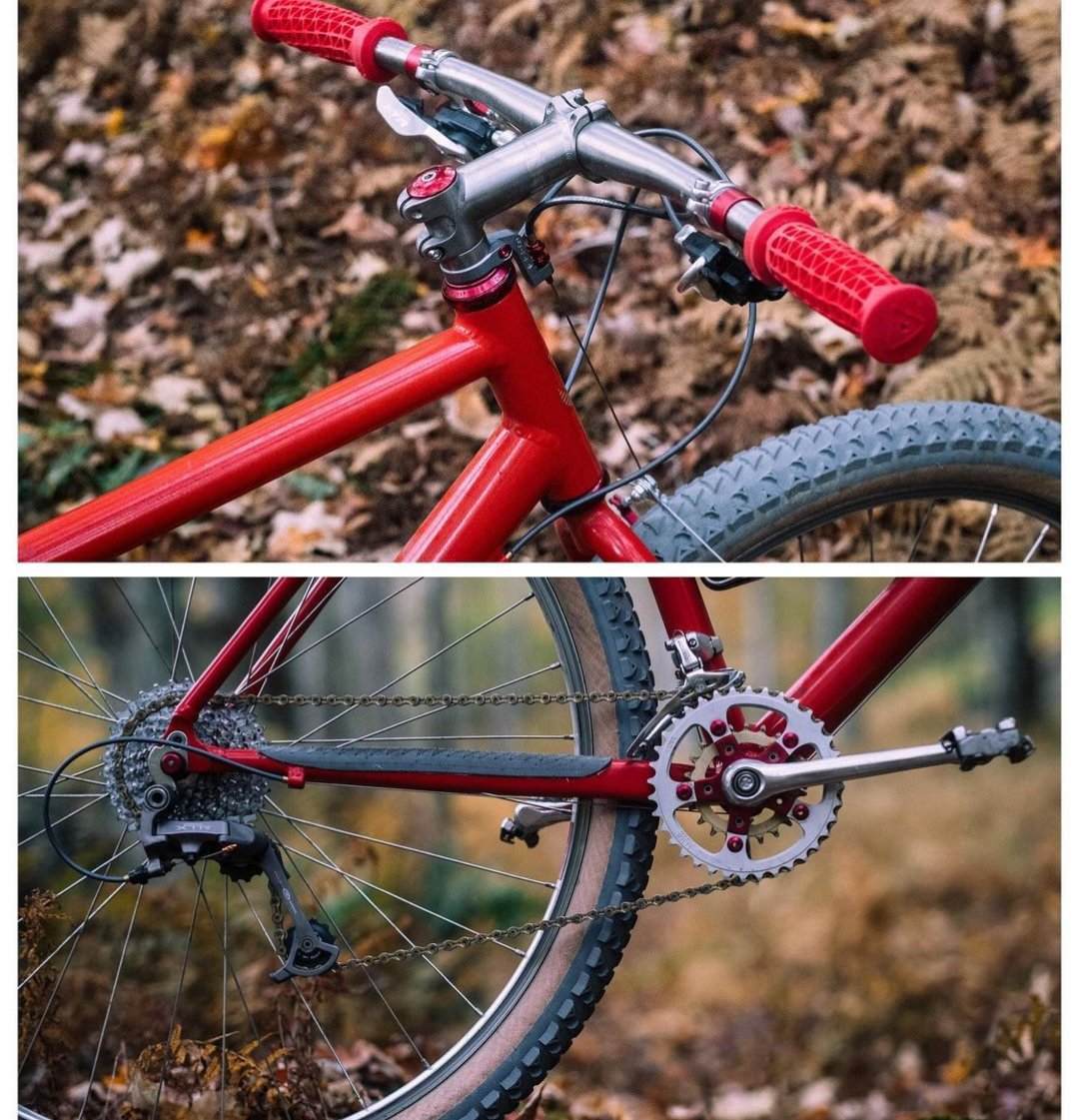

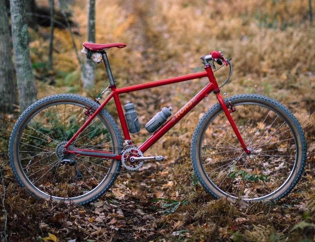

Ponieważ spodobał mi się (bardzo) ten pomysł Rona na 29era nawiązującego do retro to poczyniłem kroki, aby w miarę możliwości zrobić coś podobnego, oczywiście na łatwo dostępnych w handlu szpejach, ramach (bez spawania/lutowania) Dla przypomnienia, chodzi o to: Wyszło tak, że nabyłem ramę Kross Unplagged. Rama ma lakier w świetnym stanie (ogólnie jest w świetnym stanie) no ale nie jest to malowanie retro więc z małym bólem serca, ale zrobię przemalowanie. Rower już poskładałem na niej na szybko na tym co miałem i jeździ mi się wyśmienicie także pacjent się nadaje. Stety niestety jest to rama pod amora więc będę musiał z tym żyć, ale to jednak nadal rozwiązanie łapiące się na retro. No nie będzie też obręczowych hamulców, ale co zrobić Ale za to będzie szpej retro prawilny ponieważ: - korba Takagi Turney XT - przerzutki Suntour XC Sport 7000 - stery WTB grease guard - manetki Suntour XC power shifter - kierownica Sakae Powerbulge crmo 4110 (ciekawostka którą nabyłem dawno temu, w katalogach jej nie widziałem, szerokość ori 62cm, raczej dodam kilka cm) - mostek crmo (jakiś tam i może być od wszystkiego w sumie, mam dwa takie o rożnych kątach więc raczej któryś siądzie) - suport albo Shimano Deore II albo Suntour, trzeba pomierzyć - kaseta jest najmniej retro w tym zestawie bo STX RC 7s. Mam wprawdzie kasety UG Shimano i Suntour, ale nie da się ich zgrać z piastą XT m756 także będzie tak i już - klamki w stylu Paul do V-brake i zaciski BB7 mtn (zaciski muszą zostać rozebrane i usposobione do stylu retro) - stara pompka stalowa Romet/ZZR (tylko epokowo zgodne podczepienie jej do ramy wymaga jeszcze przemyśleń, a może oleję temat pompki... ) Napęd 2x7, prawdopodobnie 36/28 i 11-30 - oczywiście bez indeksacji. Takie założenie jest i teoretycznie powinno to wszystko śmigać dobrze i być retro, oraz dość pancerne i wygodne. Choć brak indeksacji dla wielu może być nie do przyjęcia Część szpejów już jest, część w tranzycie. -

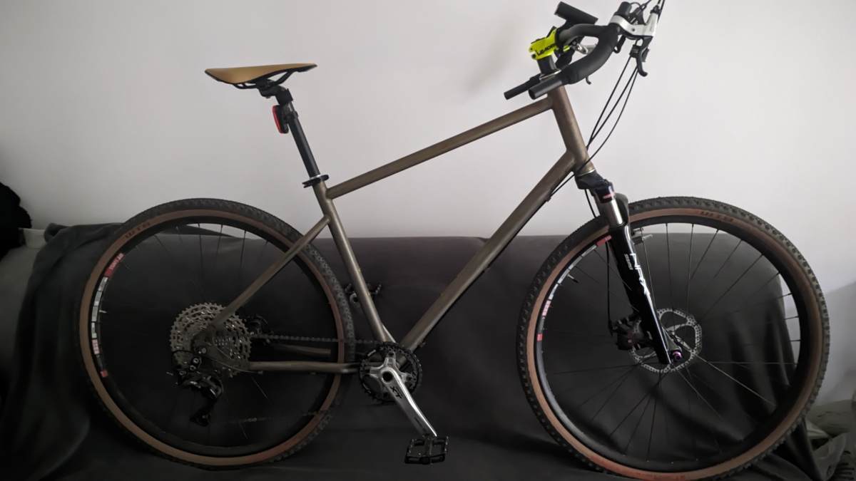

Zmiany jesienne. Będę przerabiał tego stalowego dziada na 2x. Nabyłem Brooksa i choć wygląda prawie jak ZZR to amortyzacja i wygoda jest jak deska, a wygodna skórzana kanapa. Opona CrossKing 2.0 na tyle i 2.2 na przodzie. Amor RS Paragon Gold (bez tokenów, na razie). Obniżenie kiery na maks nada mu bardziej aerodynamicznej charakterystyki huehuehue. ChatGPT finalnie się ze mną zgodził -
