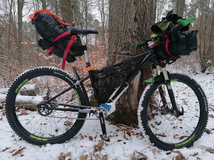

Witam Niestety bikepacking nie jest dla każdego i nie każdemu pasuje Odnoszę wrażenie że dużo ludzi tego spróbowało i się sparzyli ?! Można się spokojnie spakować w podstawowy zestaw toreb nawet na zimowy kilkunastodniowy wypad . Wszystko zależy od umiejętności i sprzętu jakim dysponujemy . Nie da się lekko i mało jak nie ma sprzętu z półki "lekko ,małe i niestety drogo" Na zdjęciu jestem spakowany na tydzień późną jesienią i niczego mi w tym zestawie nie brakuje Przód Pacman -tarp ,moskitiera ,materac - ciuchy na przebranie (do spania) zapasowa koszulka ,skarpety ,ręcznik , kurtka i spodnie przeciwdeszczowe. Torba przód -przybory higieniczne , baterie , apteczka ( minimum) ,czołówka i parę pierdół Na kierownicy butelka wody Trójkąt -jedzenie ,kuchenka i inne szpeje , filtr do wody , pompka ,łatki jakieś narzędzia, aku do lampki , dużo po nocy jeżdżę Tył -Śpiwór , kurtka puchowa -w zależności od temperatury większa torba +ciepła bielizna, Botki ,spodnie puchowe (jestem zmarzluch ) Pod torbą stelaż i śledzie w worku . A co wcale mnie nie dziwi taki sam zestaw mam na weekend jak i na dwa tygodnie. Latem potrafię połowę mniej zabrać towaru . Tu mnie kolega uświadomił że jak ktoś ma 190 cm to jego zestaw nawet minimalny jest mega większy od mojego . Kumpla polar to dla mnie płaszcz I nic mi tam na rowerze nie dynda ,nie wisi , sztywno na swoim miejscu jak po niebieskiej tabletce ! Wszystko zależy kto co potrzebuje na wyjazd , mam kumpla który zabiera składane krzesełko , a można usiąść na pieńku Bardzo przydatna jest "lista" co zabieramy i czego nie użyliśmy na żadnej wyprawie , spokojnie można to zostawić szczególnie gdy nasze wyprawy są " do około komina" gdzie praktycznie wszystko można kupić w razie W .
