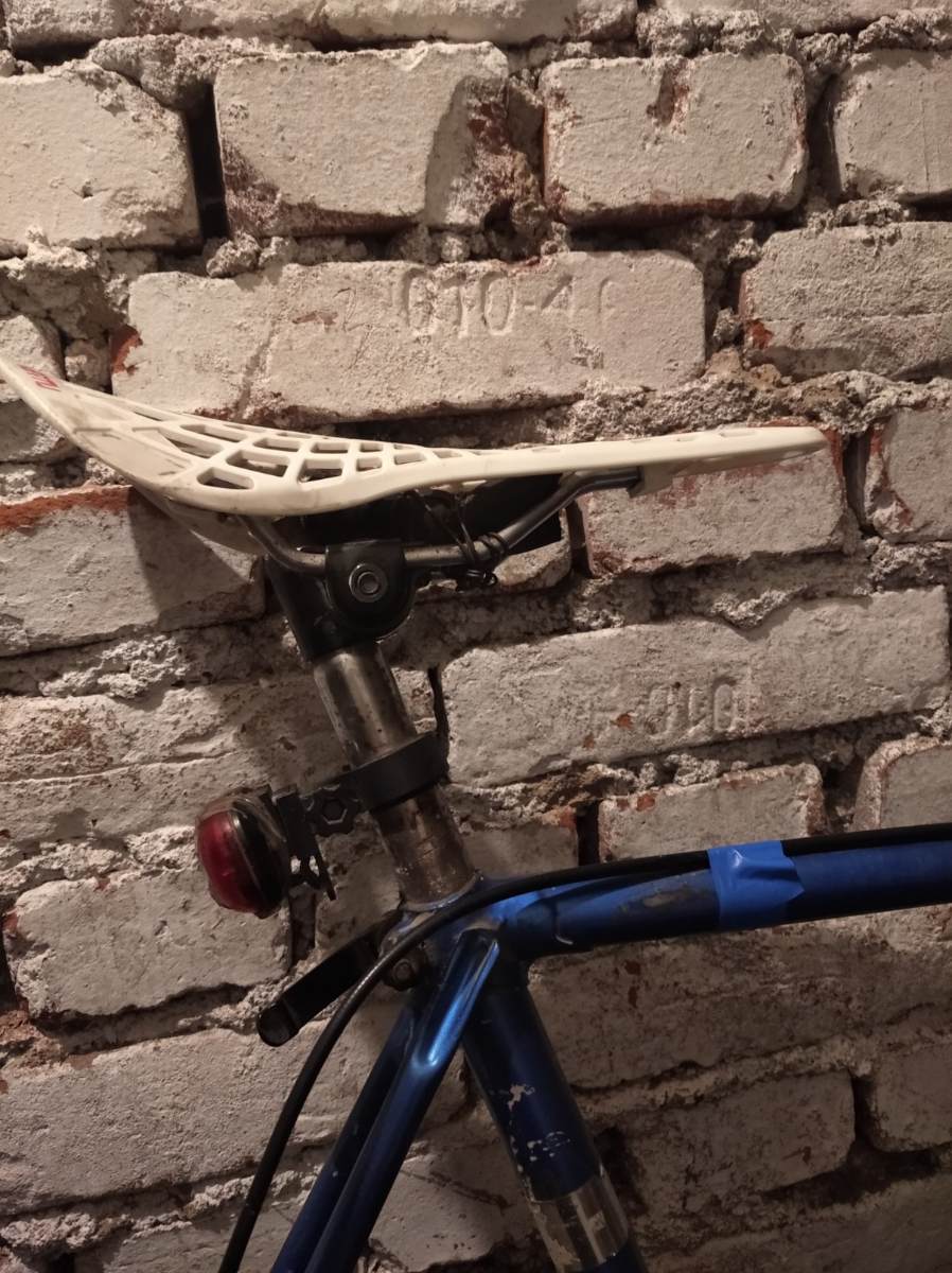

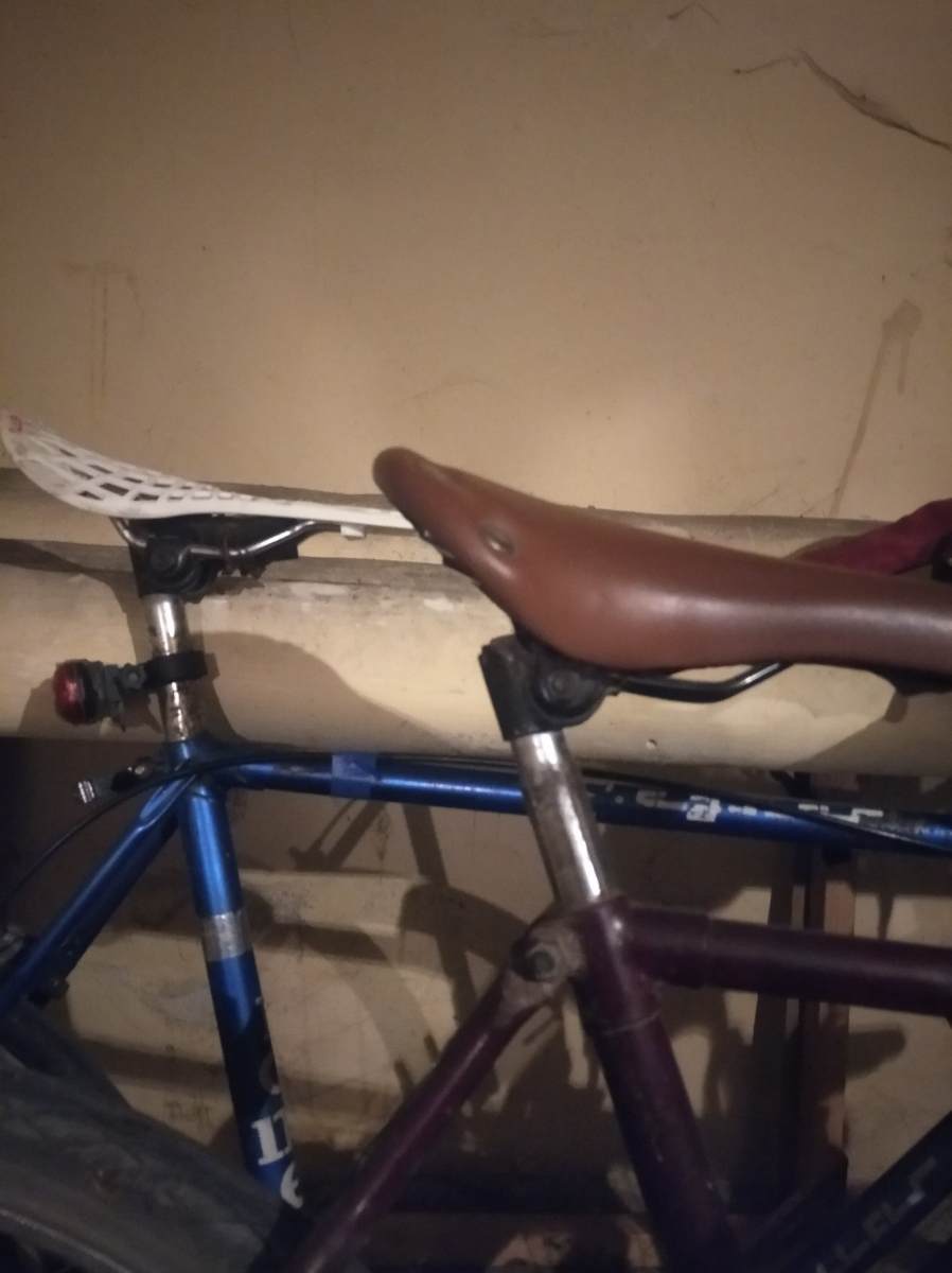

Witam. Od 8 lat używam siodełek Vertu, ale ostatnio zaczęło mi przeszkadzać, że zbyt mocno się uginają. Kłopoty z przepukliną. W drugim rowerze po prostu je utwardziłem podkładając kawałek gumy. W tym się nie da. Ze względu na przestarzałą konstrukcję ramy wymaga offsetu do przodu i wisi przed sztycą. Nie planuję zakupu innego roweru, ani ramy, bo on jest rzadko używany. Chciałbym zmienić siodełko na sztywniejsze. Nie podaję górnej granicy cenowej, bo to nie ma sensu, ale im taniej, tym lepiej. Wymagania: - musi być lekko wklęsłe na środku lub się uginać, ale mniej niż Vertu. - Nie może być śliskie. - Mile widziana dziura. - Nie musi być szerokie. 135 mm w zupełności wystarczy. - Pręty stalowe 7 mm średnicy. Nie ma możliwości zmiany jarzemka. - Mile widziana rozsądna masa. Czy ktoś może coś polecić? Z góry dziękuję.

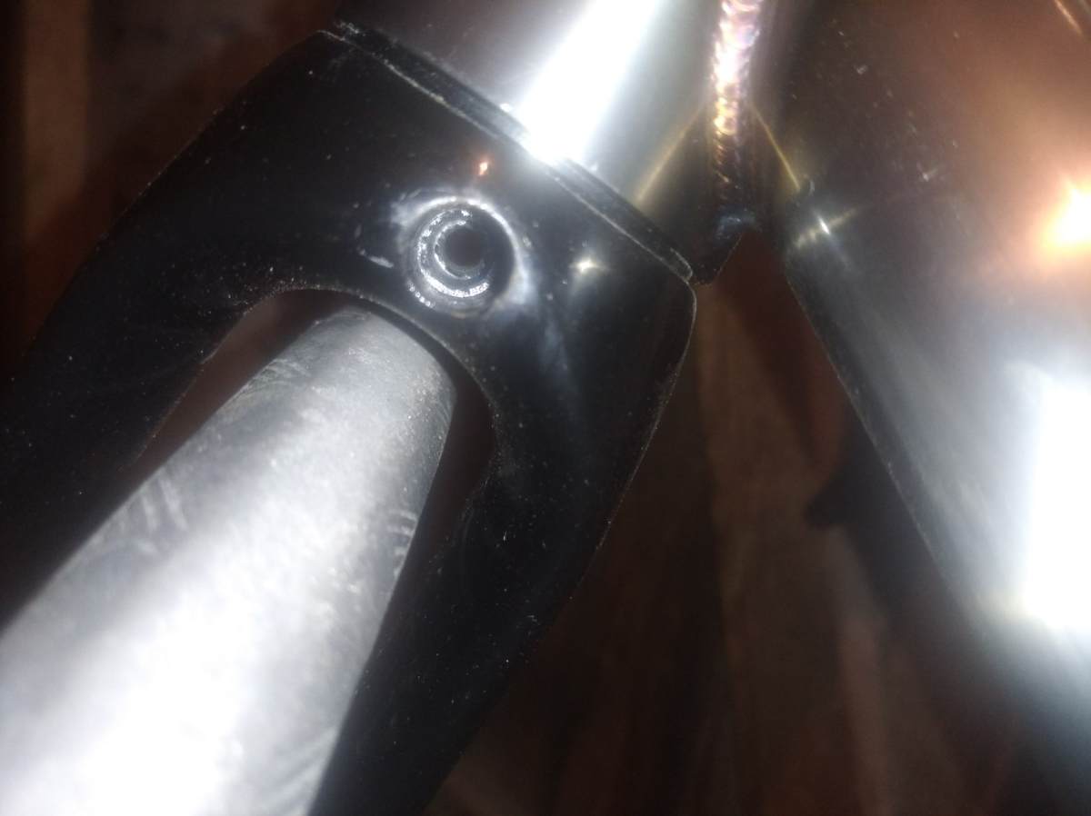

Przez czas czekania na odpowiedź popatrzyłem w necie i widzę, że właściwie to są dostępne tylko nakrętki z kołnierzem 10 mm. Mógłbym starą przetoczyć, ale wkrótce może mi być potrzebna do wideł alu. Kupię więc nową. Potwierdziłeś to, co udało mi się ustalić. Dzięki za odpowiedź.

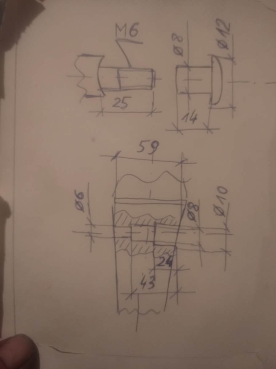

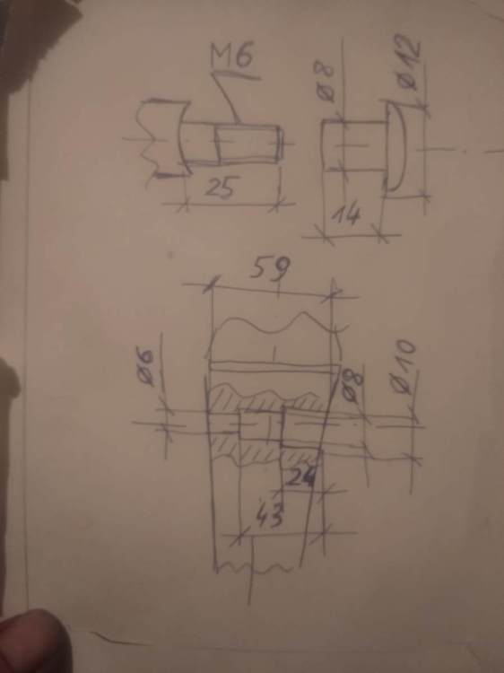

Witam. Kończę składanie roweru na chińskiej ramie torowej. Widły karbonowe. Mają znacznie większy przekrój niż stalowe w starym rowerze. Hamulec miał być przełożony. W nowych widłach otwór jest podwójnie stopniowany. Wszystko na zdjęciach i rysunku. Pasowało by, gdyby nakrętka osi hamulca miała łeb o średnicy 10 mm. Czy takie są dostępne? Czy trzeba sposobem? Przetoczyć łeb? Rozwiercić otwór w widłach?
Taki problem występuje w starszych ramach. W dwóch rowerach zastosowałem patent jak na foto i wydaje mi się, że to jedyny dobry sposób. Podobno są sztyce triathlonowe z offsetem do przodu, ale to koszt od 700 zł wzwyż. W rowerach na foto mam sztyce stalowe 25,0 i 25,4 mm, ale są również aluminiowe. Są też o średnicy 27,2 mm, choć rzadziej spotykane. Trzeba poszukać. Tradycyjne jarzemko ma pewne wady: ustawienie kąta nachylenia siodełka jest skokowe i ten skok jest dość duży. Ale mnie się jakoś udało:) . Przejeżdżam ponad 200 km i jest spoko.

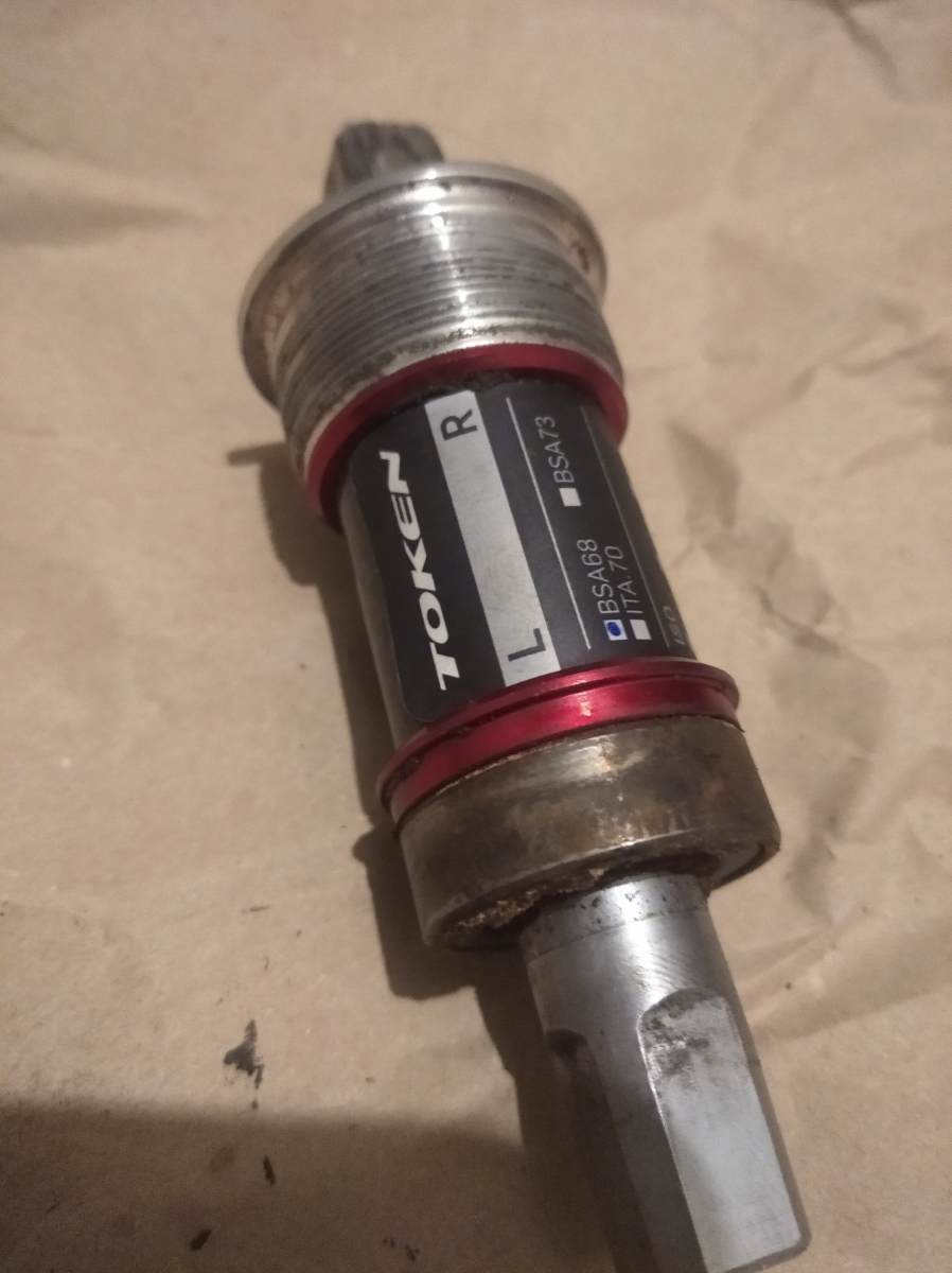

Witam. Składam rower na chińskiej ramie torowej. Nie wyczynowy, taki bardziej retro. Od początku wiedziałam, że przy linii łańcucha 40 mm nie zmieści się blat 48T, zaplotłem więc tylne koło asymetrycznie i na piaście mam linię 43 mm. Potrzebuję suportu o długości osi 107 mm. Okazało się jednak, że korba opiera się o miskę suportu. Widzę dwie możliwości: 1. Przykręcić blat od wewnątrz (jak młynek) i zastosować oś 122 mm. Taki suport mam, więc było by to bez inwestycyjnie. 2. Przeciągnąć koło do linii 45 mm i zastosować oś 110 mm Pytanie dodatkowe związane z tematem: Kupiłem do tego roweru nową korbę w znanym sklepie, którego nazwa zaczyna się na C. Ale przysłali nie taką, jak zamówiłem, ale taką, jaką mieli. Użyłem więc starej. Ona dociąga się już do oporu. Śruba opiera się o oś, ale luzu nie ma. Czy tak jest dobrze? Czy polecacie zakup nowej korby? Możliwe, że nie opierała by się o miskę suportu.

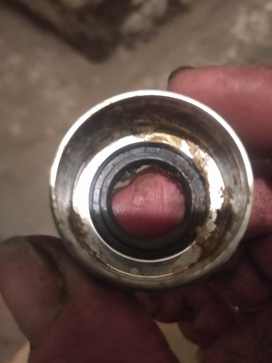

[korba i pedały] Korba ociera o ramę i o łańcuch
J67 odpowiedział Baubis → na temat → Napęd rowerowy

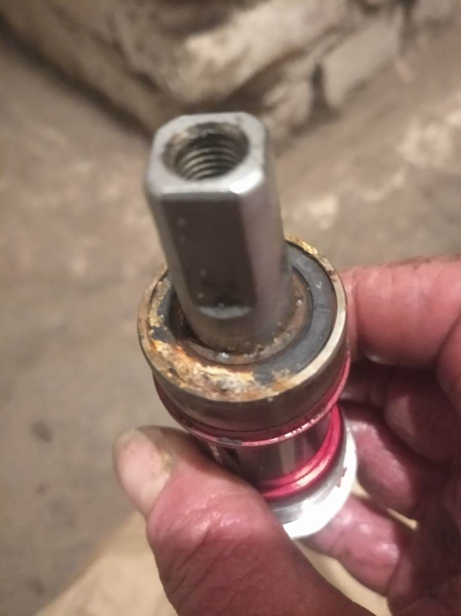

Nie mogę wyświetlić zdjęć z pierwszego postu. Widziałem tylko to ostatnie. Suport jest klasyczny, kulkowy, rozbieralny. To już przeżytek. Lepsze są kompaktowe. I nie droższe. Ale jeśli chcesz naprawić bez inwestycyjne, to... odwróć oś. Mnie się kiedyś zdarzyło założyć odwrotnie. Jak depnąłem pod górkę, to korbą tłukła o ramę. Zmienia się też wtedy linia łańcucha. Czy biegi wchodzą Ci prawidłowo? -
Witam. Jest już wprawdzie temat o sportach tej marki, ale koledzy piszą chyba o czymś innym. Sięgnąłem na tak wysoką półkę, bo potrzebowałem na szybko suportu o nietypowej długości osi i wówczas tylko taki był dostępny. Nie polecam. Omijajcie szerokim łukiem. Oczywiście da się kupić jeszcze gorsze, ale nie za takie pieniądze. Użytkowałem nieco ponad rok, z tego w najtrudniejszym okresie (grudzień, styczeń) nie jeździłem, bo miałem złamaną rękę. Po przejechaniu (szacunkowo) 7-8 kkm dostał luzu. Po zakupie nowego, tym razem już tańszego - wykręciłem Tokena, co nie było łatwe. Gwint został fabrycznie posmarowany jakimś klejem. Na łożyskach nie było luzu, chociaż zardzewiały i nie obracały się płynnie. Luz był na prawej korbie, chociaż jest jeszcze dobra. Po prostu za mały kwadrat zrobili . Luz był również między lewą miską, a łożyskiem. Ten suport ma taki gadżet: zabezpieczenie przed zbyt mocnym dokręceniem misek. To te czerwone pierścienie. Na początku było to jakoś spasowane, ale potem się wytłukło Nie dałem rady tego sfotografować, ale w realu (przez lupę i przy dobrym oświetleniu) widać, że uszczelnienie łożyska jest żadne. Jest szczelina i widać przez nią zardzewiałe kulki.

To chińska rama torowa. Stalowa, widły karbonowe. Mógłbym napisać do sprzedawcy, ale na forum dostałem odpowiedź za kilka minut i po polsku :). Dziękuję. Teraz już wiem, czego szukać.

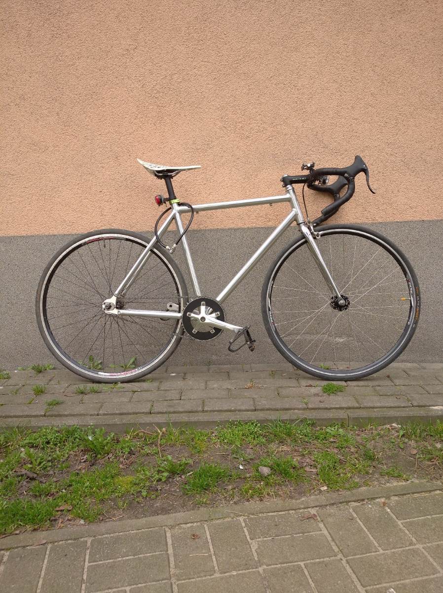

Witam. Kilka lat temu kupiłem ramę do fixa i od początku mi się nie podobała. Na foto - ma inne widły. Oryginalne są 1,5 cm wyższe i wyglądał by jak klasyczny rower miejski do jazdy w pozycji wyprostowanej. Upatrzyłem sobie inną ramę, a dla tej chciałbym znaleźć inne zastosowanie. Otóż potrzebuję roweru turystycznego, który radził by sobie również na drogach nieutwardzonych (10 - 20% ogólnego przebiegu), w tym również w terenie pagórkowatym. Miałem wcześniej inną koncepcję: zbudować (na innej ramie) napęd 1x7 na wolnobiegu 13 - 34, ale jakoś tak zeszło i pomyślałem, żeby tak na szybko wstawić do tej ramy Nexusa 3-kę (budżet i OLD 120 mm). Obliczyłem sobie, że przy blacie 42T i koronce 22T najtwardsze przełożenie miał bym 2,61. Do jazdy turystycznej powinno wystarczyć. Zwłaszcza, że koła będą większe. Jak założę oryginalne widły, to spokojnie wejdzie opona 35C. Najlżejsze, to 1,4. Szału nie ma. W szosie mam 1,21 i na podjazdach 15-16% jest ciężko. Ale to ma być rower do użytku okazjonalnego (do 2 kkm rocznie) i (chyba) nie ma sensu inwestować. Moje pytanie: czy ktoś używa Nexusa 3-ki i czy to się nadaje? Wiem, że na mokrą drogę, to nie bardzo. Nieuszczelniane łożyska. Jaka odporność na zachlapanie błotem na leśnych ścieżkach? Jaki moment obrotowy jest w stanie przenieść? Nie proszę o podanie liczb, tylko tak orientacyjnie: Jak się depnę, to czy nie potłukę wydmuszek (wiek :D) o ramę? Z góry dziękuję za odpowiedzi.

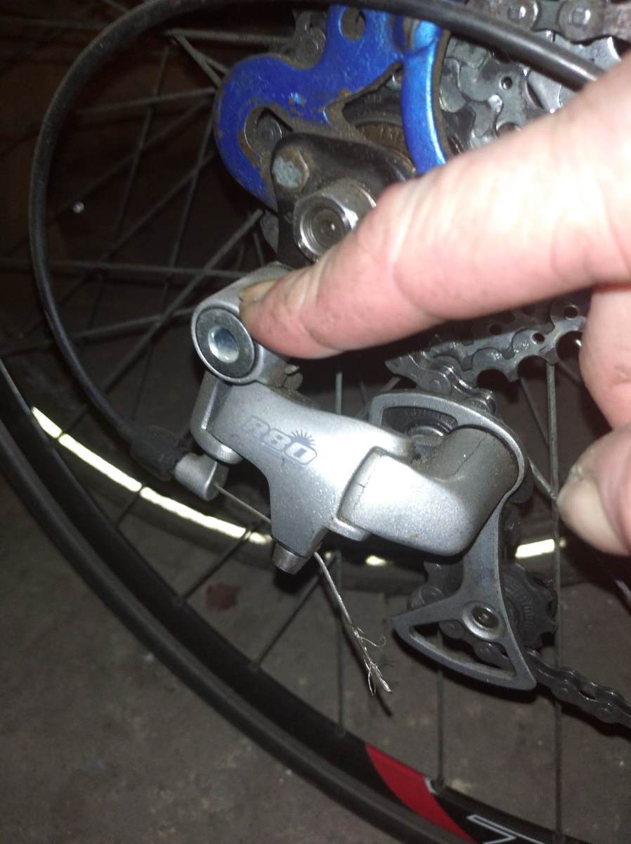

Sprawdź, czy luz na sworzniu wskazanym palcem nie jest zbyt duży. Jeśli do przyjęcia, to wkręć śrubę H kilka obrotów, poluzuj linkę. Wykręcaj śrubę H, aż łańcuch ustawi się na najmniejszej koronce i będzie cicho pracował. Wykręć ją jeszcze ćwierć obrotu. Naciskając palcem na wózek przerzutki wrzuć łańcuch na największą koronkę. Jeśli nie wchodzi - luzuj śrubę L. Jak już wejdzie i będzie cicho pracował - wykręć ją jeszcze ćwierć obrotu. Puść wózek przerzutki. Łańcuch powinien spaść na najmniejszą koronkę. Ustaw manetkę w pozycji najwyższego biegu, lekko naciągnij linkę i przykręć. Jeśli coś będzie nie tak - reguluj nakrętką naciągu linki. Jeśli nie da się wyregulować, to musi być coś nie tak z manetką, albo źle zapięta linka.
Wyprostowana pozycja (może) mniej obciąża kręgosłup, ale na pewno bardziej tyłek . Wybór należy do Ciebie. Nie wiem, u jakiego dealera zaopatrują się ludzie układający tabele? Do jazdy turystyczno-rekreacyjnej wybiera się o 1 nr mniejszą. Do sportowej - o 2.
