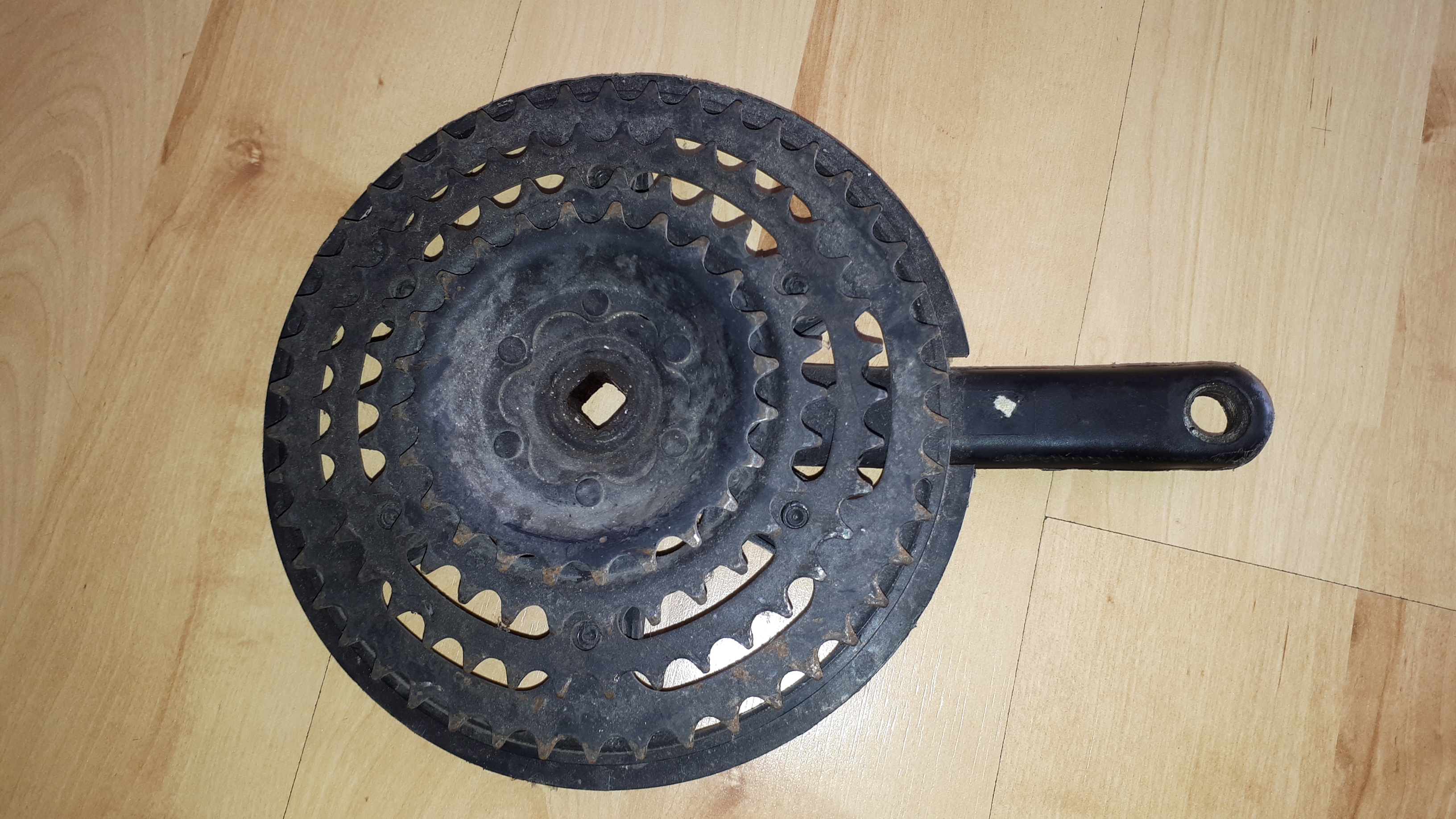

Jak się nie przyjęły? Takie korby kiedyś były, w czasach kiedy były wolnobiegi 5-cio lub 6-cio rzędowe. To tak jakby mówić że np. kasety 7 rzędowe się nie przyjęły Wraz ze wzrostem zębatek z tyłu, zaczęło ubywać zębatek na korbie
Taką 4-rzędową korbę miałem w Scott'cie, w góralu z lat 90-tych. Mam jeszcze tą korbę, trzymam aby pokazywać ją jako ciekawostkę
