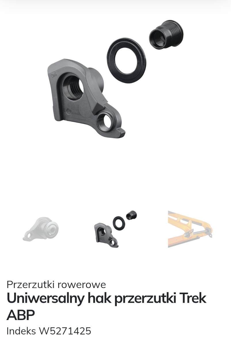

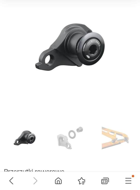

  4. na przyrządzie wyszło, że jest prawie idalnie, doregulowałem 0,5-1mm ale bez zmian. Czy jak zdejmę hak to będzie widać, czy jest prosty czy krzywy? Np. jak położę na płaskim stole? Siedzi tam chyba taki hak jak na foto.

  8. @locomotiv12 ale ja w sumie nie mam podstaw by twierdzić, że hak nie jest prosty. Rower jest praktycznie nowy, sprawdzony wizualnie a również w dobrym serwisie. Po pierwszej regulacji terkotania na najmniejszej zębatce nie było. Może coś się inaczej ułożyło po pierwszych kilometrach (łańcuch?) @tobo dzięki. Spróbujemy ustawić to jeszcze raz. Jeśli nie - pójdzie procedura gwarancyjna.
  9. hak jest prosty i wszystko dokręcone. Jedyne co się lekko giba to kółka prowadzące przerzutki ale chyba w każdej przerzutce jakiś luz mają?
