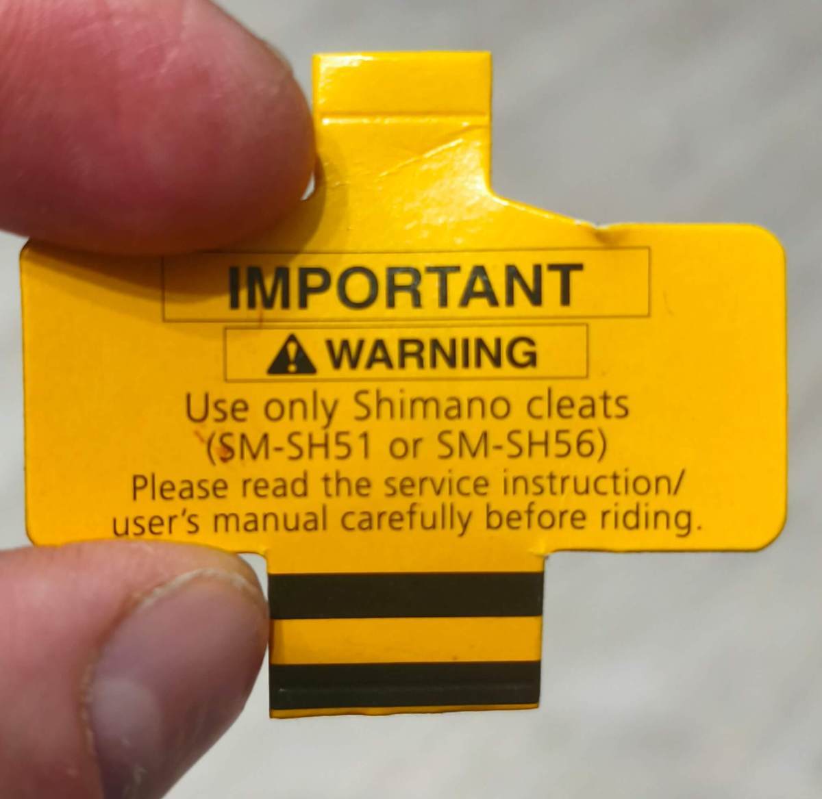

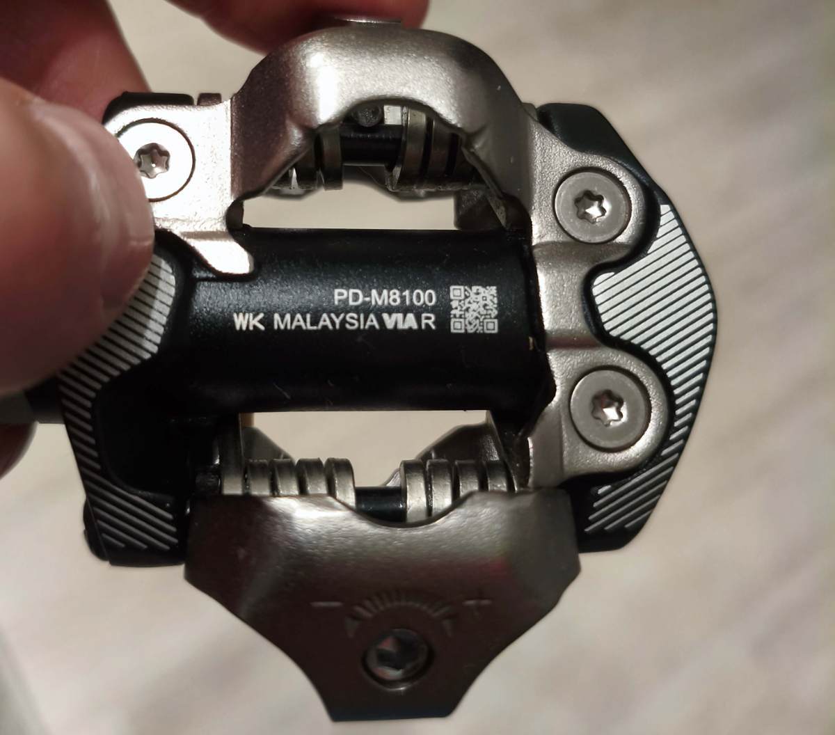

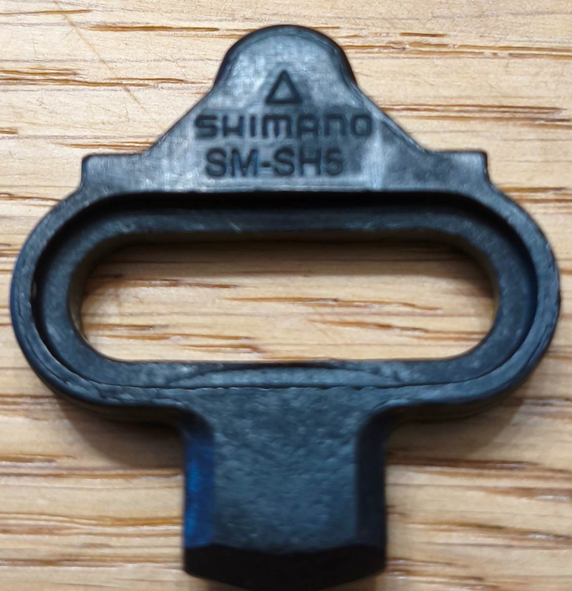

  1. Temat do zamknięcia Zwracam towar . Dzięki Wam za pomoc
  2. Kupiłem je na allegro Lokalnie, sprzedający twierdził, że pochodzą z europejskiej dystrybucji i sądząc po pozostałych jego aukcjach,opiniach i jego stażu na allegro,wierzę mu , dlatego je zamówiłem. Zdziwiłem się ,dzisiaj po odpakowaniu bloków. Czytałem, że bloki są podrabiane często , w przeciwieństwie do samych pedałów które chyba nie są podrabiane.

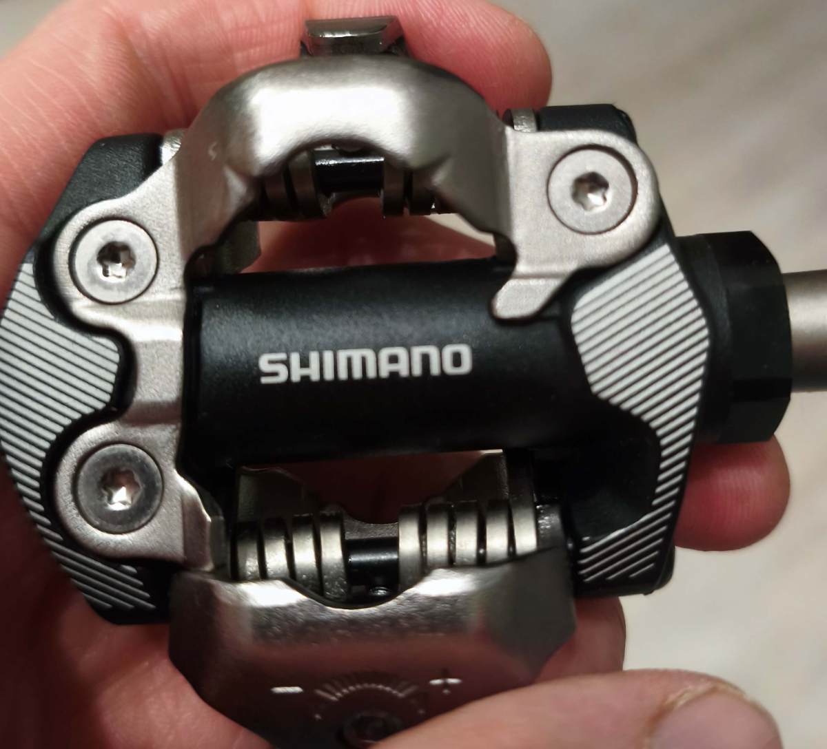

  3. Witam Kupiłem komplet pedałów Shimano PD M-8100 , i zastanawia mnie ich oryginalność, ponieważ bloki dołączone do nich wyglądają tak ,że jest " ucięty" napis i widnieje tylko "SM SH 5" ? Jest opcja że to podróbka? Dodam , że same pedały i pudełko wyglądają ok .

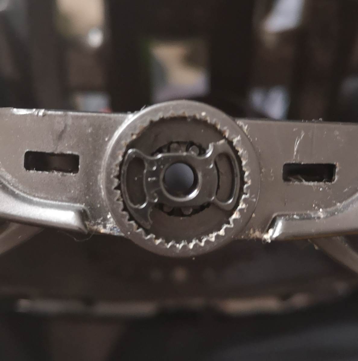

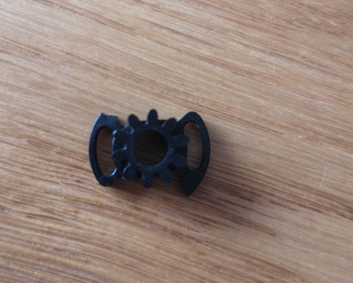

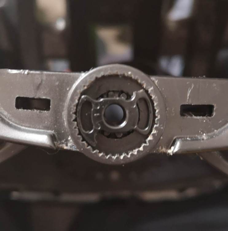

  4. Kupię kask abus na części lub samą część która mnie interesuje, mianowicie chodzi o takie kółeczko znajdujące sie wewnątrz systemu regulacji obwodu. Chyba, że ktoś wie gdzie to kupię albo czy można jakoś zablokować tą regulacje, ponieważ obecnie nie jest ona blokowana, i kask sam się "powiększa" na głowie.

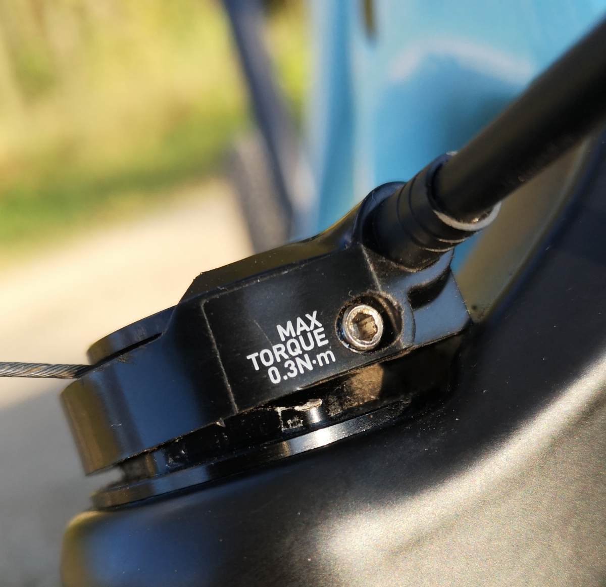

  5. Dzięki, sytuacja opanowana, ta śrubka została popuszczona i osadzono poprawnie kapsel.Amorek miał robiony przegląd zerowy, więc przy tłumiku nic raczej nie było robione, tylko ten kapsel chyba trzeba było ściągnąć, żeby linkę z blokady skoku wymienić. Wszystko w porządku wydaje się być. 🙂🙂
  6. Witam Jakiś czas temu odebrałem rower z serwisu, gdzie był robiony przegląd zerowy amortyzatora. Dzisiaj zauważyłem że kapsel z blokady skoku jest dziwnie krzywo przykręcony.. Jakie śrubki popuścić żeby go osadzić prawidłowo? Dodam, że wszystko działa jak należy, ale chyba nie tak powinno to wyglądać.

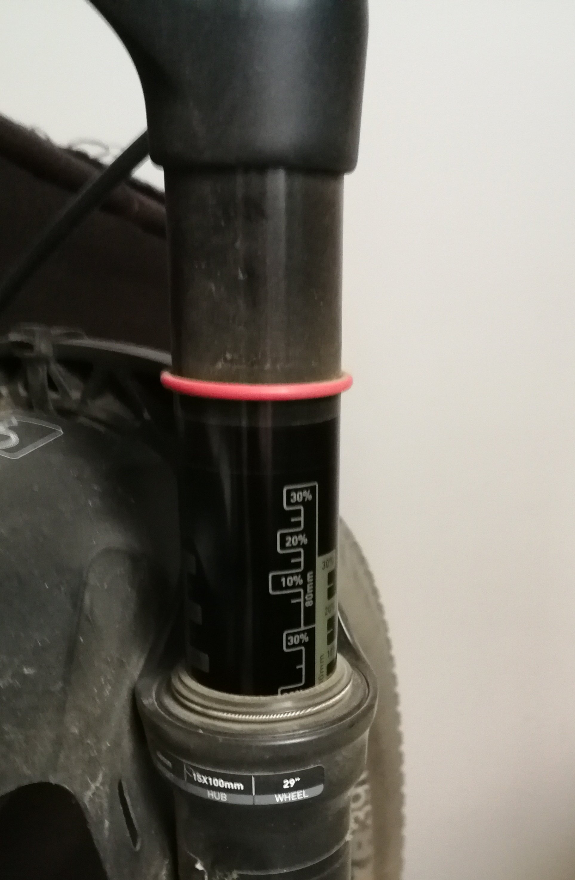

  7. Wielkie dzięki MICHUUU , pomogło to upuszczenie z negatywnej , ale jeszcze około 2cm goleni wystaje mimo spuszczenia powietrza z obydwu komór..
  8. Witam, oddałem ostatnio moją rebe do serwisu i okazuje się, że nie wykorzystuje on teraz całego skoku (10cm),nawet po spuszczeniu powietrza górne golenie nie chowają się do końca i zostaje około 3 cm. Wlano za dużo oleju? Czy inne macie sugestie?
