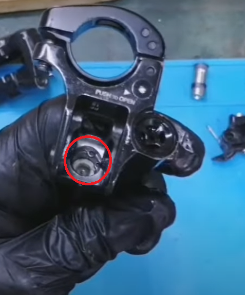

  2. Dzien dobry. Wiecie Panowie jaki rozmiar ma pierscien segera który trzyma tłoczek w klamce Deore m6000? Potrzebuję dokupic taki a shimanowskie PDFy nie zagłębiają się tak.

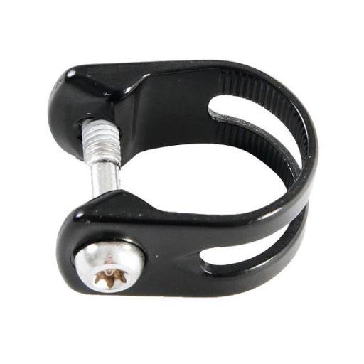

  6. Można zamykać temat- kupiłem 2 obejmy na aliexpress w cenie 30 zł za 2 razem z wysyłką. Juz mam troche km za sobą i co tu duzo mowic- wszystko hula jak nalezy- szkoda przepłacac i kombinować. Pozdro
  7. @mechanikrowerowy1986 mozna sprobowac- warto. Tylko kwestia podgięcia końcówek bo klamki mają wcięcia. Dzięki za pomysł. Coś pokombinuję

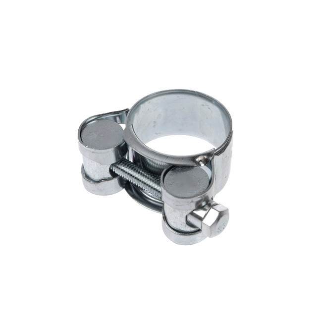

  9. @mechanikrowerowy1986 najgorzej ze to wszystko pozamykane na czas lockdownu. Znalazłem cos takiego online jak ponizej. Mozliwe ze dopasowałoby się do wcięć- 20-22mm obejma tak jak kierownica
  10. @mechanikrowerowy1986 masz absolutnie rację- nie mam cisnienia zeby to wyglądało tylko zebym miał pewnosc ze bedzie dobrze trzymać no i zebym wiedział jak to ugryźć. Masz jakiś konkretny pomysł od czego zacząć? rzeczywiscie jakies obejmy w sklepach budowlanych?
  11. @mechanikrowerowy1986 zwróc uwagę ze nie jest to równy pierscien- ma odstające krawędzie. Kupiłem hamulce bez obejm i wiedziałem na co się piszę choc nie sądziłem ze w takich cenach
  12. @mechanikrowerowy1986 co znaczy inny zacisk? są jakies customowe albo innych marek?
  13. Hej! j/w- ceny 50-100zł za kawałek alu są niedorzeczne- ma ktoś namiar gdzie mozna takie otrzymac w normalnych cenach? Aliexpress serwuje za 20zł i jedyny minus to czas oczekiwania- moze ktos z forumowiczów podzieli się wiedzą albo rzuci ofertą :) Pozdroo

  15. Bardzo możliwe, że membrana- nie zagladałem do środka i specjalnie tez nie chcę jesli nie trzeba. Nie zauważyłem by coś szło dziurką od membrany. Nie mam pomysłów co z nimi robić. Klamka sztywna wiec raczej nie kwestia odpowietrzenia.
